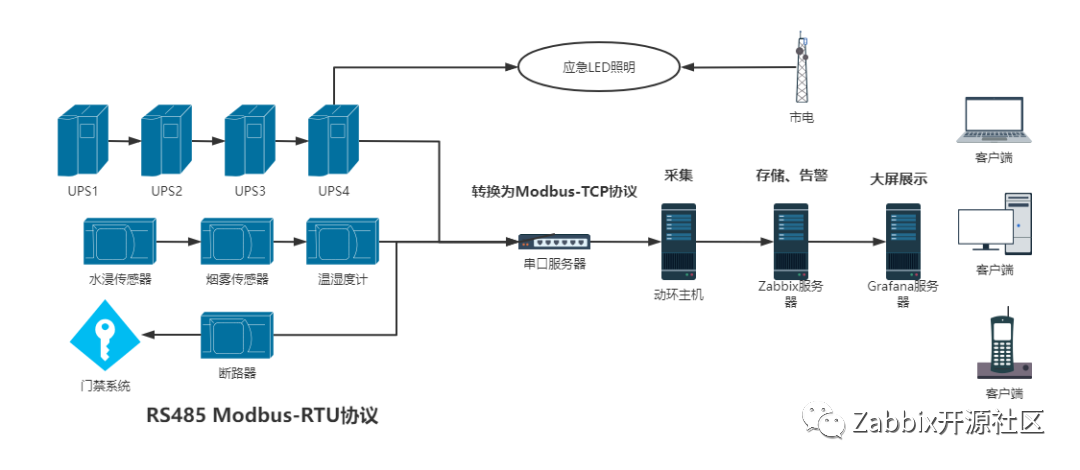

前提
►架构展示:

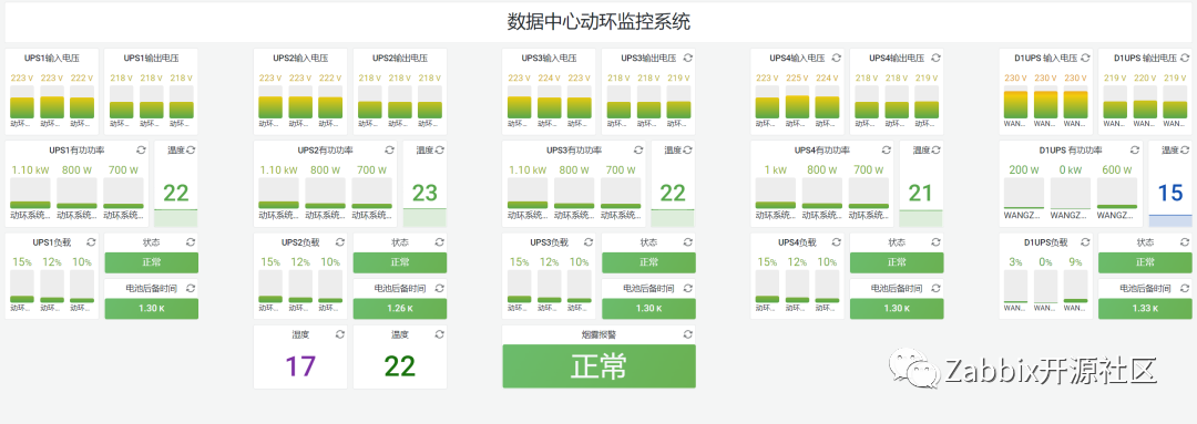

►大屏展示:

一、安装、配置串口服务器
1、硬件安装
►制作UPS所需要的RS485通讯线,我使用了1、2、8,分别是485+、485-、GND地线,而12V是不需要连接的,因为我们连接的对象是UPS,它并不需要我们通过12V为其供电。
如果我们连接的是温湿度计,则需要通过12V为其供电。
►YDC3330自带两个RS485接口,其支持菊花链连接,所以我使用RS485线一根接一根串起来,这样外观美观。
►注意,UPS接线非常危险,注意安全!
►串口服务器只需要将串口模式拨到RS485,并且连接电源、网线、串口线即可
2、网络更改
►按串口服务器背面IP地址,登录,修改IP地址和串口参数、协议参数。
►右上角更改语言,左侧更改IP地址、按UPS说明书要求调整串口内容,我这里使用的9600:8n1,下方我这里需要使用厂家的UPS软件测试,所以使用的TcpServer None,后面使用Zabbix modbus-get的时候,就需要改成ModbusTCP了

四、配置大屏
►Grafana正常接入Zabbix
►添加一项,一看就懂
►按自己的喜好风格制作大屏即可
