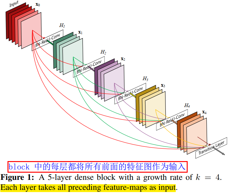

而在密集块(DenseBlock)结构中,每一层都会将前面所有层 concate 后作为输入:
x l = H l ( [ x 0 , x 1 , . . . , x l − 1 ] ) \mathrm{x}_l = H_l([\mathrm{\mathrm{x_0},\mathrm{x_1},...,\mathrm{x_{l-1}}]})
[ x 0 , x 1 , . . . , x l − 1 ] [\mathrm{\mathrm{x_0},\mathrm{x_1},...,\mathrm{x_{l-1}}]} 表示网络层 0 , . . . , l − 1 0,...,l-1 输出特征图的拼接。这里暗示了,在 DenseBlock 中,每个网络层的特征图大小是一样的。 H l ( ⋅ ) H_l(\cdot) 是非线性转化函数(non-liear transformation),它由 BN(Batch Normalization),ReLU 和 Conv 层组合而成。
DenseBlock 的结构图如下图所示。
densenet-block结构图
在 DenseBlock 的设计中,作者重点提到了一个参数 k k ,被称为网络的增长率(growth of the network),其实是 DenseBlock 中任何一个 3 × 3 3\times 3 卷积层的滤波器个数(输出通道数)。如果每个 H l ( ⋅ ) H_l(\cdot) 函数都输出 k k 个特征图,那么第 l l 层的输入特征图数量为 k 0 + k × ( l − 1 ) k_0 + k\times (l-1) , k 0 k_0 是 DenseBlock 的输入特征图数量(即第一个卷积层的输入通道数)。DenseNet 网络和其他网络最显著的区别是, k k 值可以变得很小,比如 k = 12 k=12 ,即网络变得很“窄”,但又不影响精度。如表 2 所示。

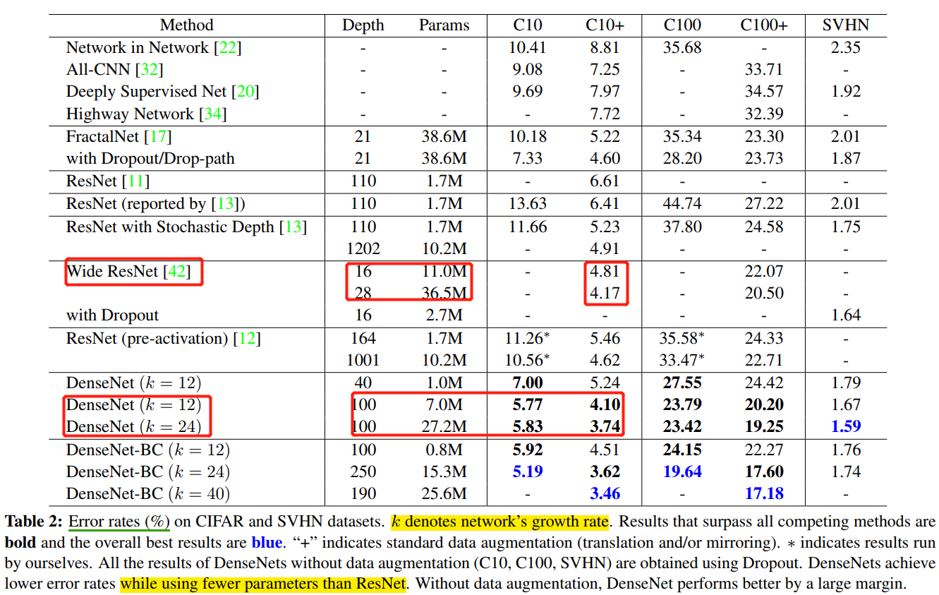

densenet对比实验结果

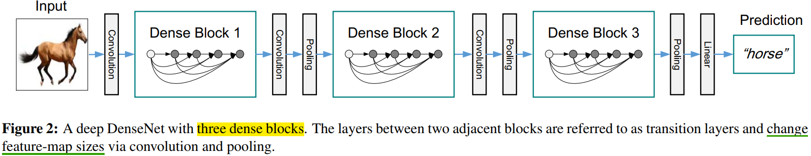

为了在 DenseNet 网络中,保持 DenseBlock 的卷积层的 feature map 大小一致,作者在两个 DenseBlock 中间插入 transition 层。其由 2 × 2 2\times 2 average pool, stride=2,和 1 × 1 1\times 1 conv 层组合而成,具体为 BN + ReLU + 1x1 Conv + 2x2 AvgPooling。transition 层完成降低特征图大小和降维的作用。
CNN 网络一般通过 Pooling 层或者 stride>1 的卷积层来降低特征图大小(比如 stride=2 的 3x3 卷积层),
下图给出了一个 DenseNet 的网路结构,它共包含 3 个(一半用 4 个)DenseBlock,各个 DenseBlock 之间通过 Transition 连接在一起。
densenet网络结构图

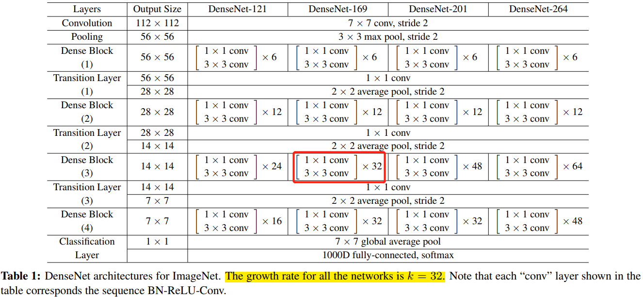

对于 ImageNet 数据集,图片输入大小为 224 × 224 224\times 224 ,网络结构采用包含 4 个 DenseBlock 的DenseNet-BC,网络第一层是 stride=2 的 7 × 7 7\times 7 卷积层,然后是一个 stride=2 的 3 × 3 3\times 3 MaxPooling 层,而后是 DenseBlock。ImageNet 数据集所采用的网络配置参数表如表 1 所示:
densenet系列网络参数表
网络中每个阶段卷积层的 feature map 数量都是 32。

在 ImageNet 分类数据集上达到同样的准确率,DenseNet 所需的参数量和计算量都不到 ResNet 的一半。对于工业界而言,小模型(参数量少)可以显著地节省带宽,降低存储开销。
参数量少的模型,计算量肯定也少。
作者通过实验发现,DenseNet 不容易过拟合,这在数据集不是很大的情况下表现尤为突出。在一些图像分割和物体检测的任务上,基于 DenseNet 的模型往往可以省略在 ImageNet 上的预训练,直接从随机初始化的模型开始训练,最终达到相同甚至更好的效果。
