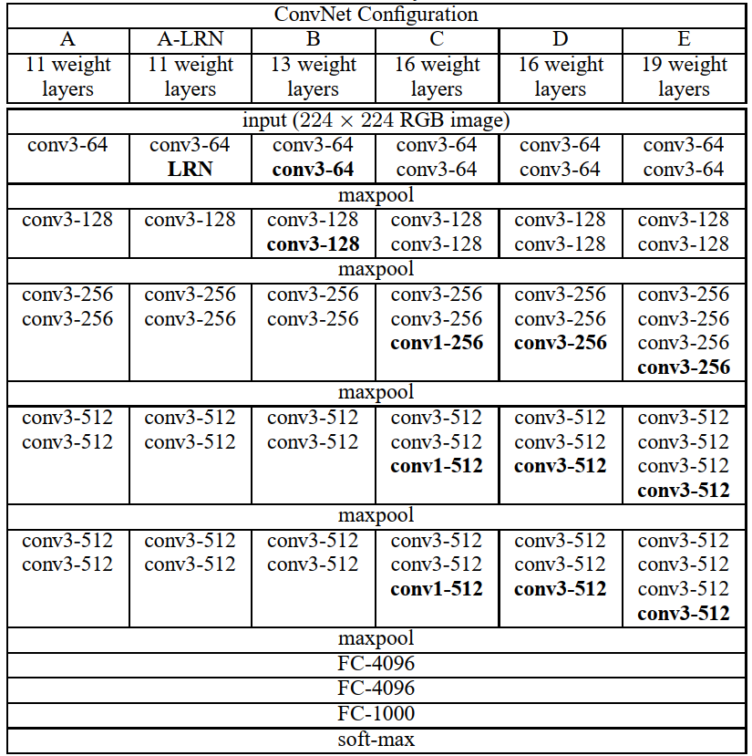

VGG

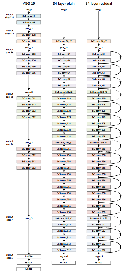

VGG网络结构参数表如下图所示。
VGG
ResNet
ResNet 模型比 VGG 网络具有更少的滤波器数量和更低的复杂性。 比如 Resnet34 的 FLOPs 为 3.6G,仅为 VGG-19 19.6G 的 18%。
注意,论文中算的 FLOPs,把乘加当作 1 次计算。
ResNet 和 VGG 的网络结构连接对比图,如下图所示。
resnet

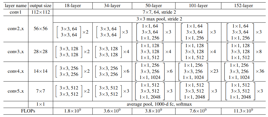

不同层数的 Resnet 网络参数表如下图所示。
resnet网络参数表
看了后续的 ResNeXt、ResNetv2、Densenet、CSPNet、VOVNet 等论文,越发觉得 ResNet 真的算是 Backone 领域划时代的工作了,因为它让深层神经网络可以训练,基本解决了深层神经网络训练过程中的梯度消失问题,并给出了系统性的解决方案(两种残差结构),即系统性的让网络变得更“深”了。而让网络变得更“宽”的工作,至今也没有一个公认的最佳方案(Inception、ResNeXt 等后续没有广泛应用),难道是因为网络变得“宽”不如“深”更重要,亦或是我们还没有找到一个更有效的方案。

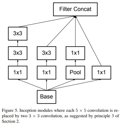

Inceptionv3
常见的一种 Inception Modules 结构如下:
Inception模块

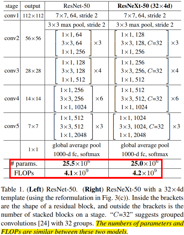

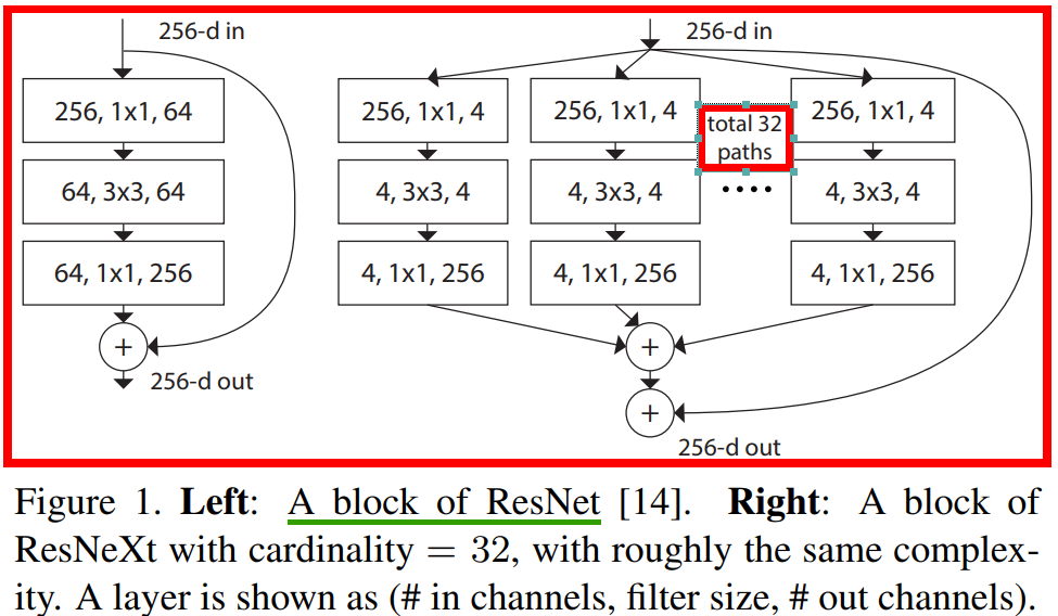

ResNeXt
ResNeXt 的卷积block 和 Resnet 对比图如下所示。
resnext的卷积block和resnet的对比图
ResNeXt 和 Resnet 的模型结构参数对比图如下图所示。
resnext的结构参数和resnet的对比图

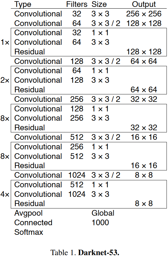

Darknet53
Darknet53 模型结构连接图,如下图所示。

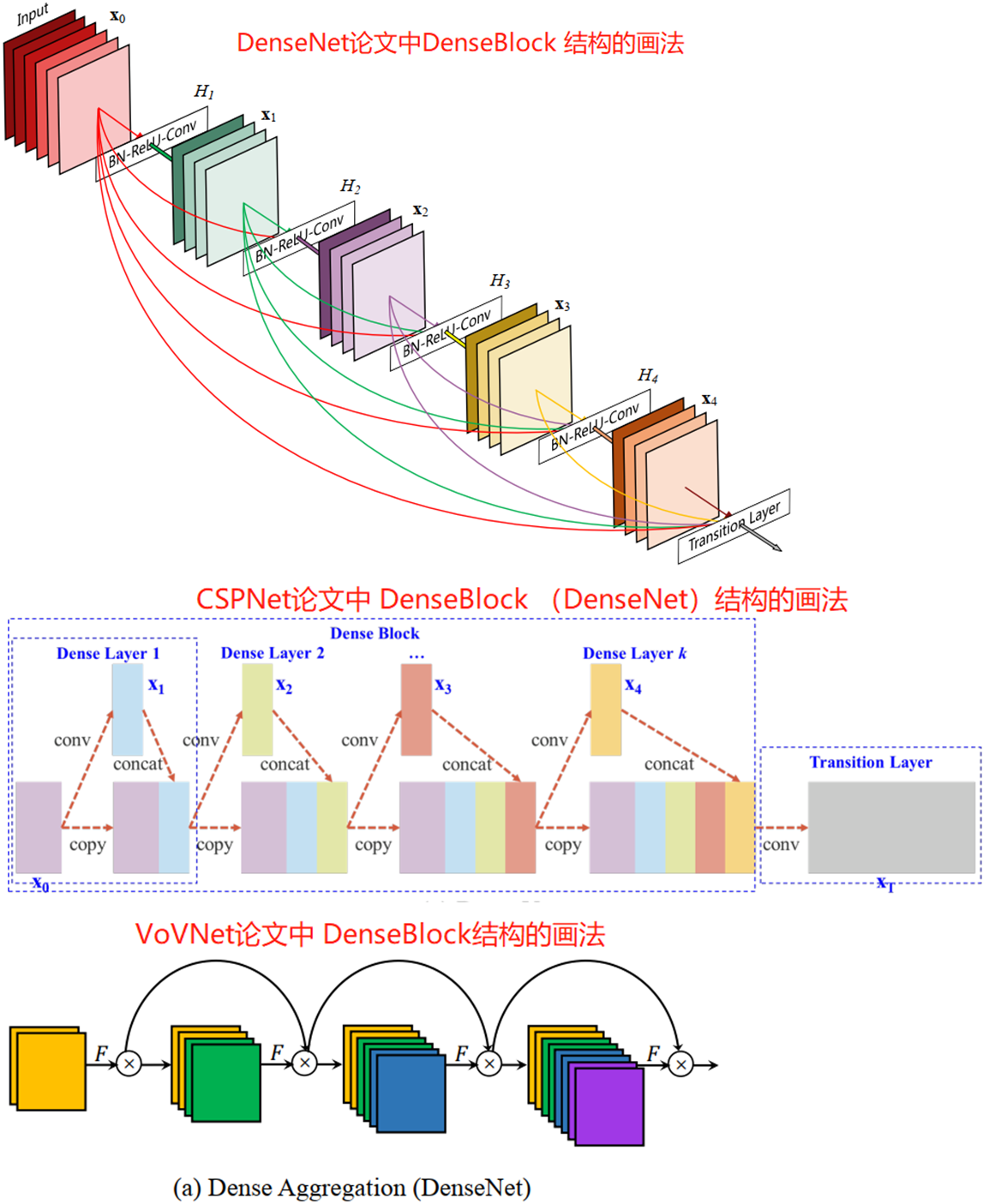

在密集块(DenseBlock)结构中,每一层都会将前面所有层 concate 后作为输入。DenseBlock(类似于残差块的密集块结构)结构的 3 画法图如下所示:
3种DenseNet结构画法
可以看出 DenseNet 论文更侧重的是 DenseBlock 内各个卷积层之间的密集连接(dense connection)关系,另外两个则是强调每层的输入是前面所有层 feature map 的叠加,反映了 feature map 数量的变化。

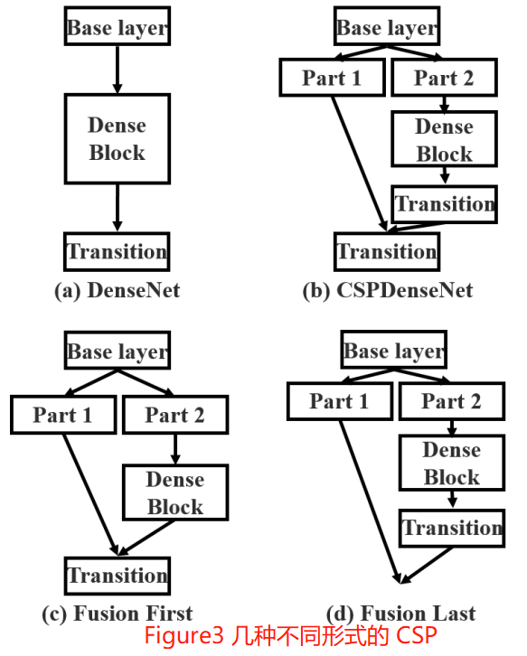

CSPNet
CSPDenseNet 的一个阶段是由局部密集块和局部过渡层组成(a partial dense block and a partial transition layer)。
Figure3几种不同形式的CSP
CSP 方法可以减少模型计算量和提高运行速度的同时,还不降低模型的精度,是一种更高效的网络设计方法,同时还能和 Resnet、Densenet、Darknet 等 backbone 结合在一起。

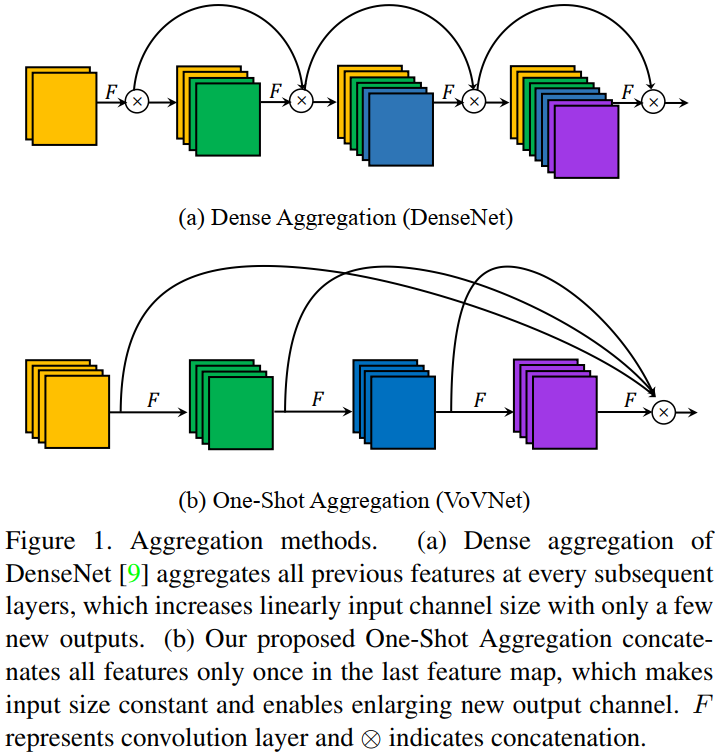

VoVNet

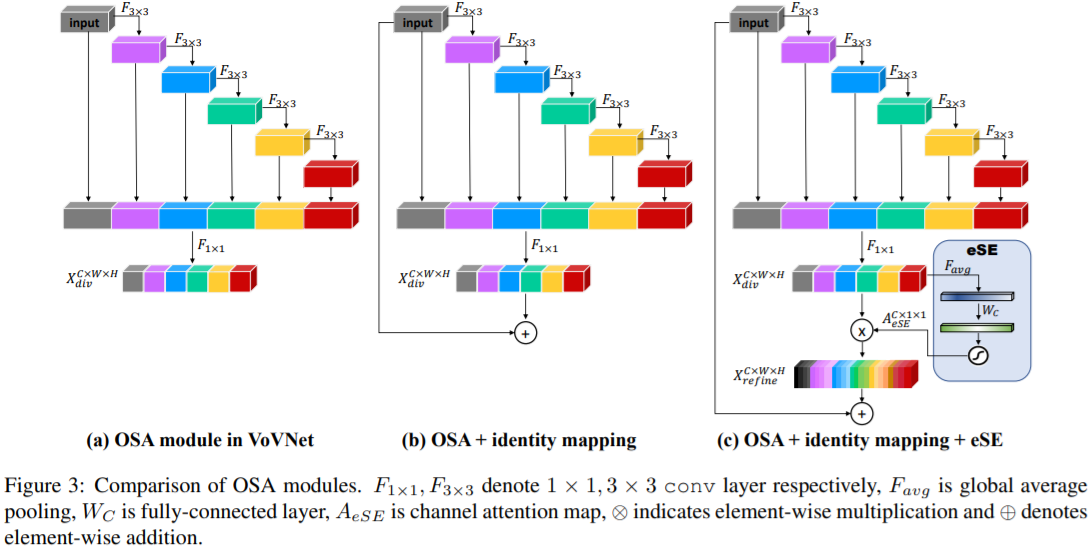

One-Shot Aggregation(只聚集一次)是指 OSA 模块的 concat 操作只进行一次,即只有最后一层( 1 × 1 1\times 1 卷积)的输入是前面所有层 feature map 的 concat(叠加)。OSA 模块的结构图如图 1(b) 所示。
VoVNet
在 OSA module 中,每一层产生两种连接,一种是通过 conv 和下一层连接,产生 receptive field 更大的 feature map,另一种是和最后的输出层相连,以聚合足够好的特征。通过使用 OSA module,5 层 43 channels 的 DenseNet-40 的 MAC 可以被减少 30%(3.7M -> 2.5M)。

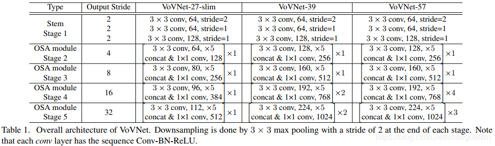

基于 OSA 模块构建的各种 VoVNet 结构参数表如下。
各种VoVNet结构
作者认为 DenseNet 用更少的参数与 Flops 而性能却比 ResNet 更好,主要是因为concat 比 add 能保留更多的信息。但是,实际上 DenseNet 却比 ResNet要慢且消耗更多资源。
