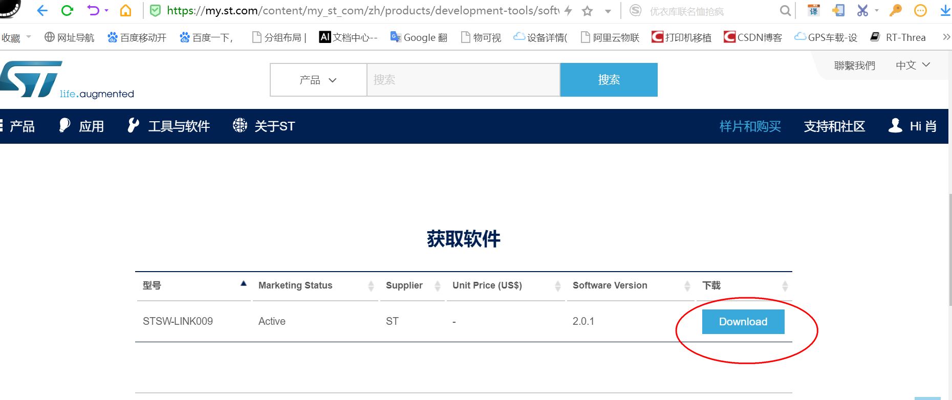

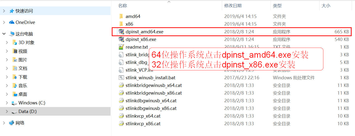

第二步、安装ST-LINK-V2驱动
驱动官网下载地址:https://my.st.com/content/my_st_com/zh/products/development-tools/software-development-tools/stm32-software-development-tools/stm32-utilities/stsw-link009.html#overview

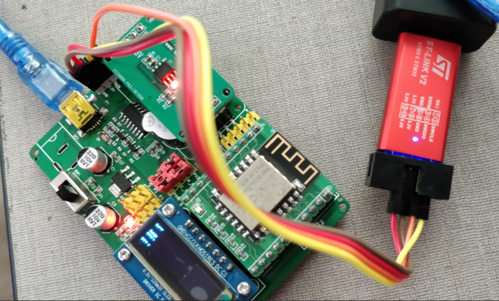

第三步、ST-LINK与开发板接线
ST-LINK与开发板连接只需要接4根线即可。
ST-LINK-V2
STM32开发板
3.3v
3.3v
GND
GND

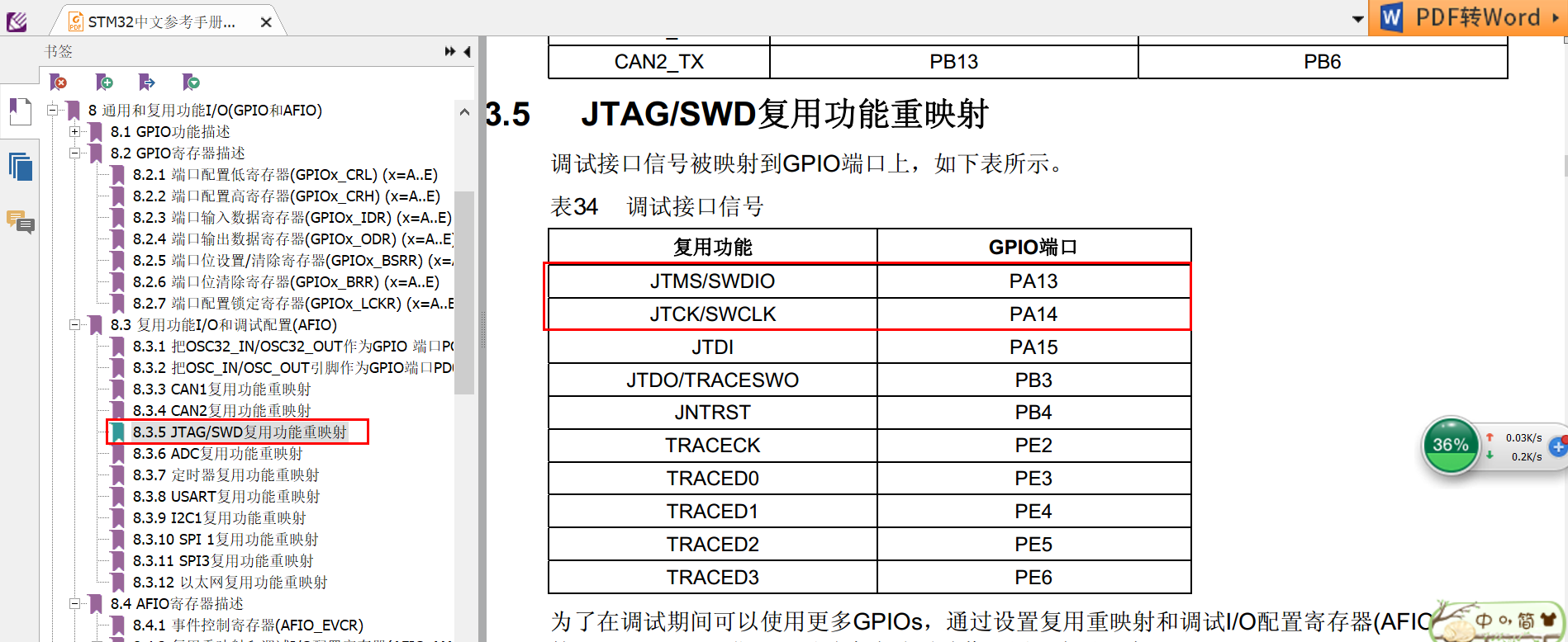

SWCLK
PA14
SWDIO
PA13

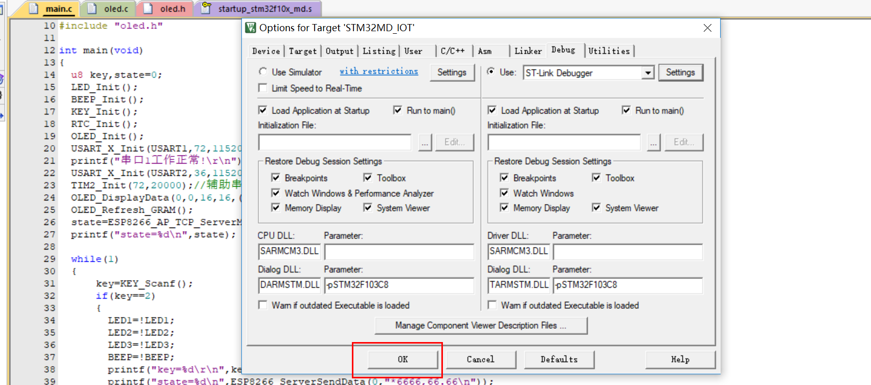

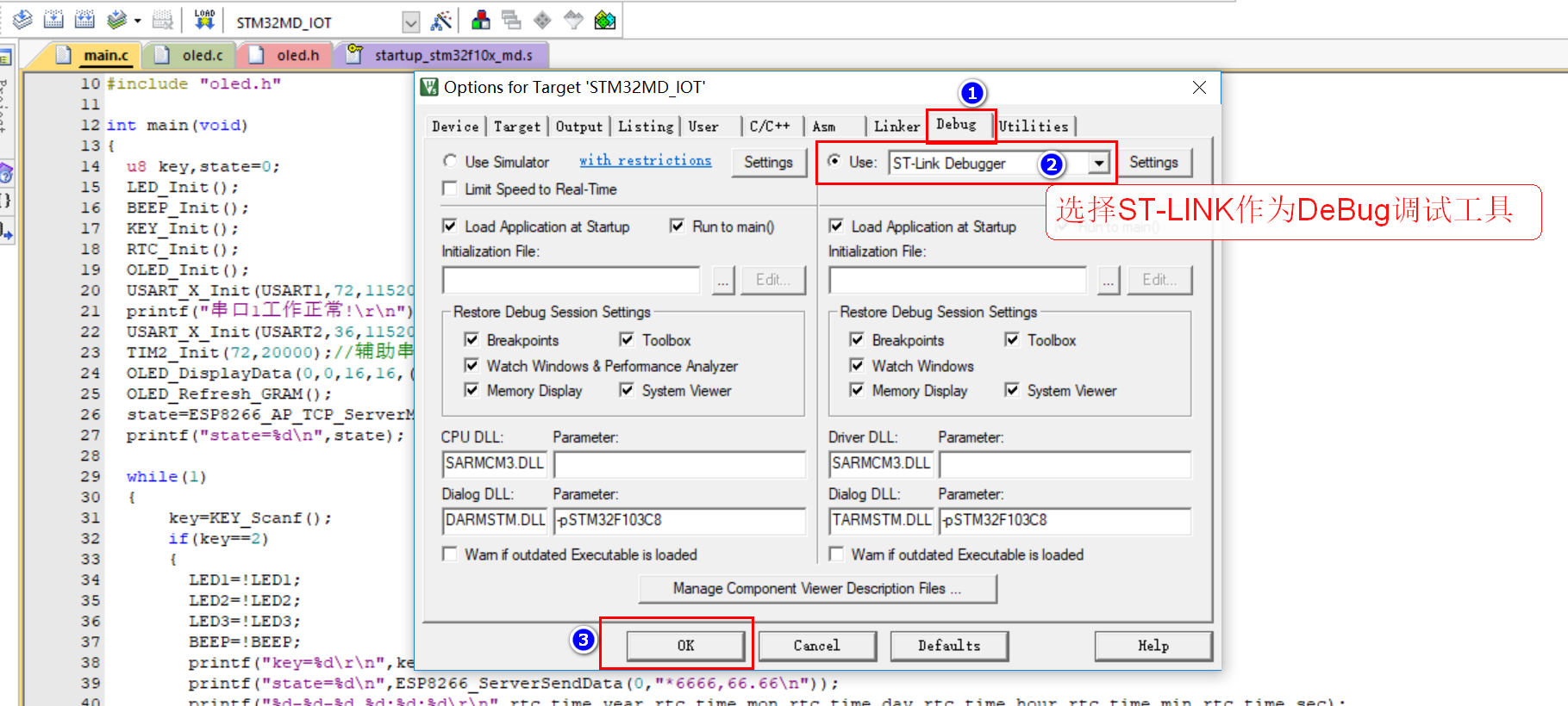

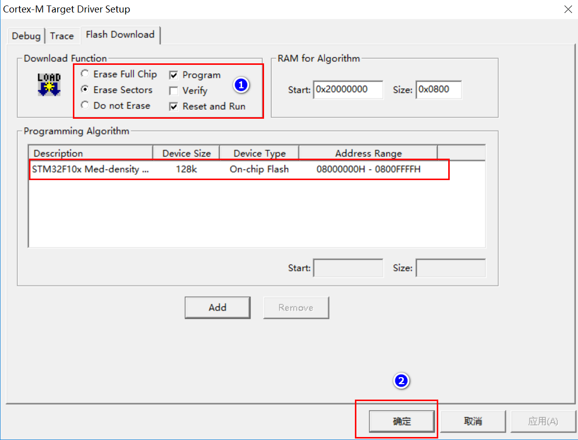

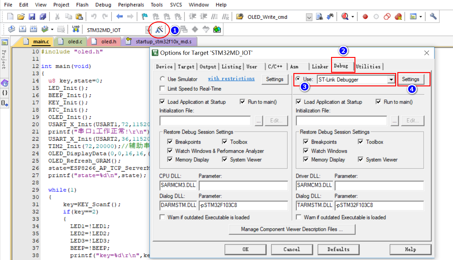

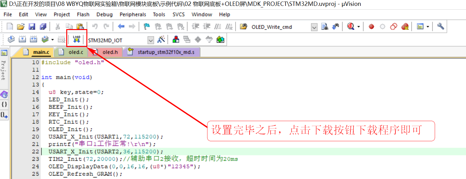

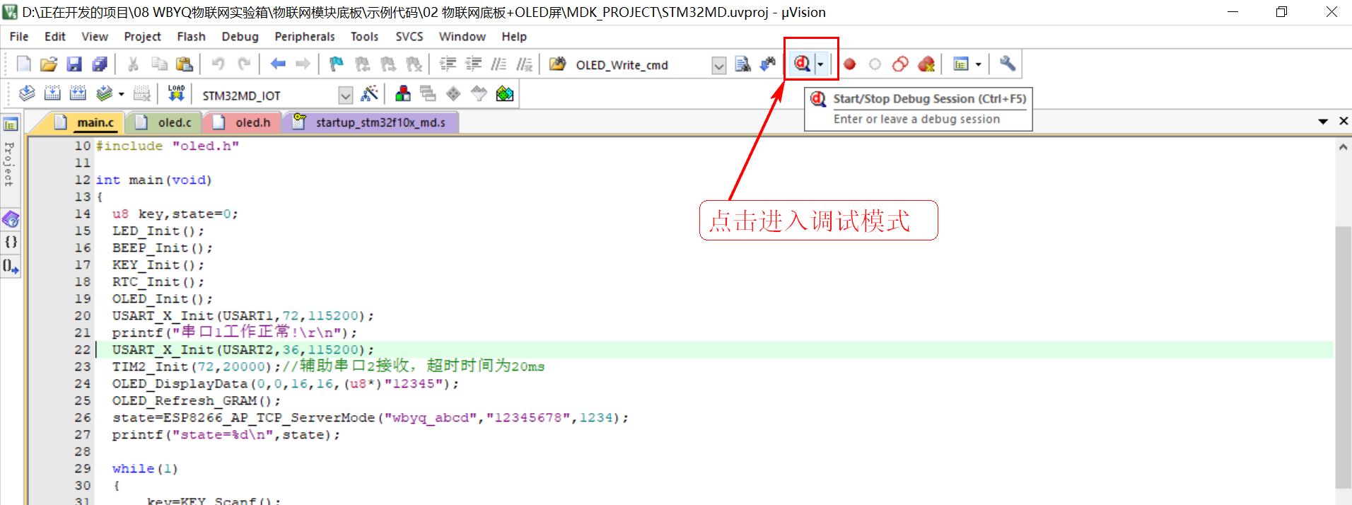

第四步、设置KEIL软件,选择ST-LINK下载

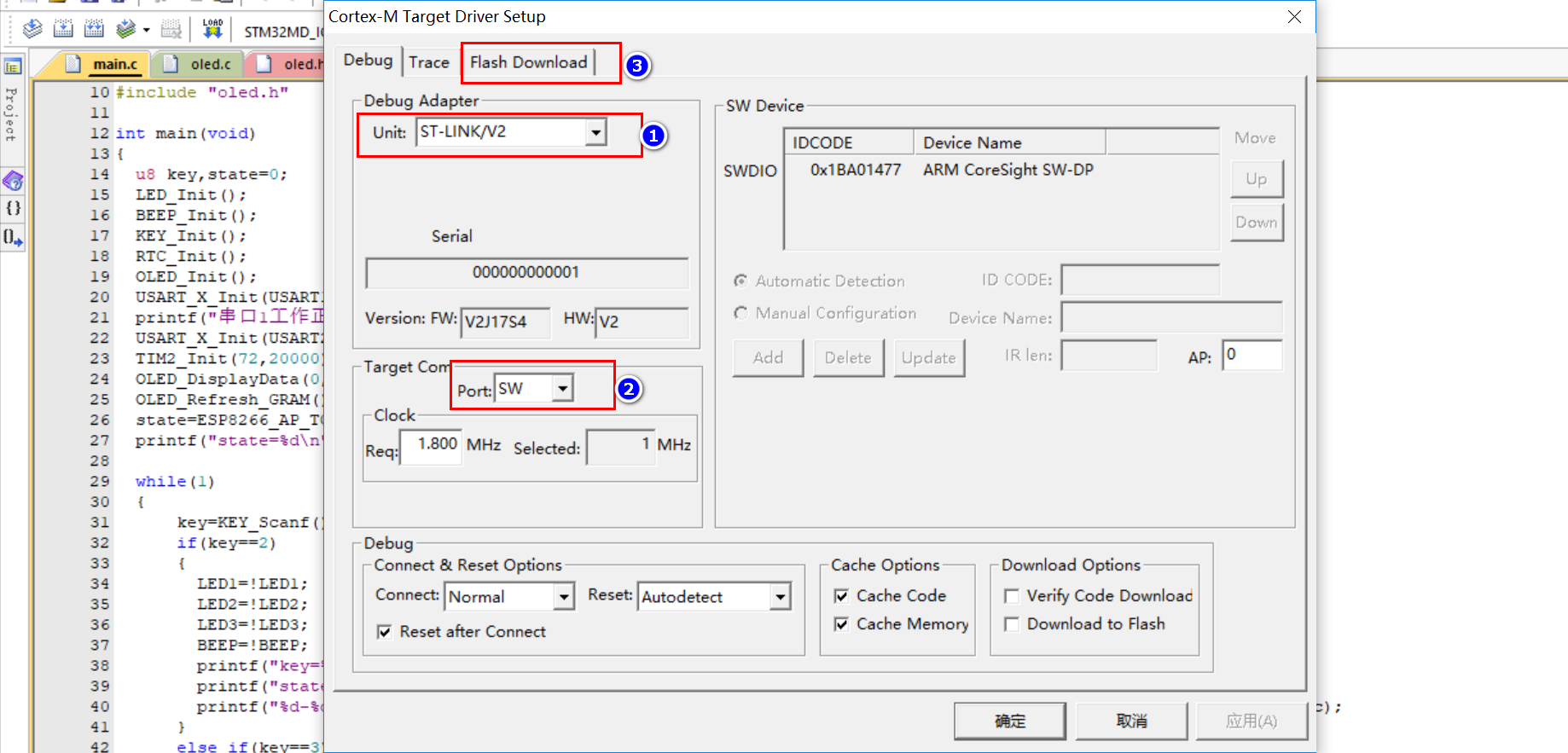

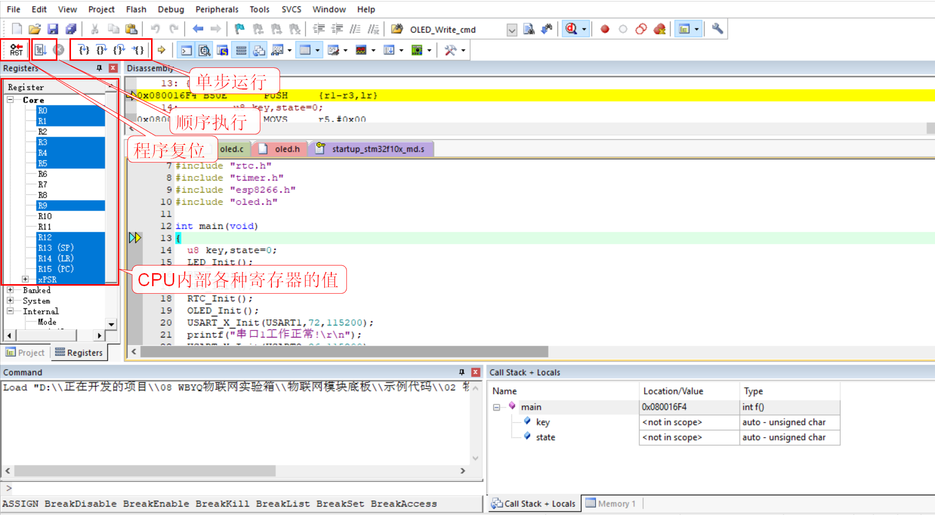

第五步、配合KEIL软件可以使用ST-LINK进行硬件仿真调试
