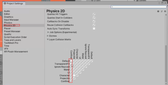

如何取消某一层layer无碰撞检测
Edit-project settings-physics 2d,取消指定层

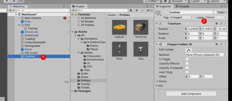

如何让人物不跑到边界外
可以创建四个空的物体,添加Box Collider 2d

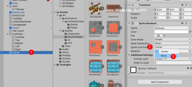

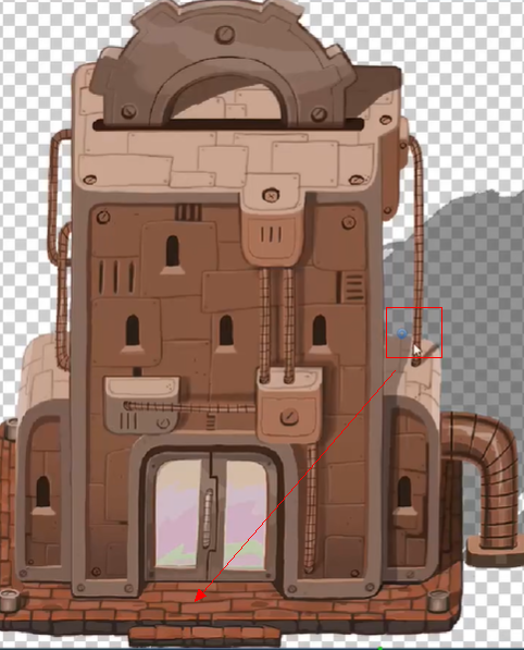

如何优化人物与物品的位置(设置轴心点)
一般情况下,人物在物品上的时候,人物在上,物品在下。但是如果我们要实现,人物在物品某个部分时在前,某个部分时在后的场景,这个时候可以通过pivot去设置

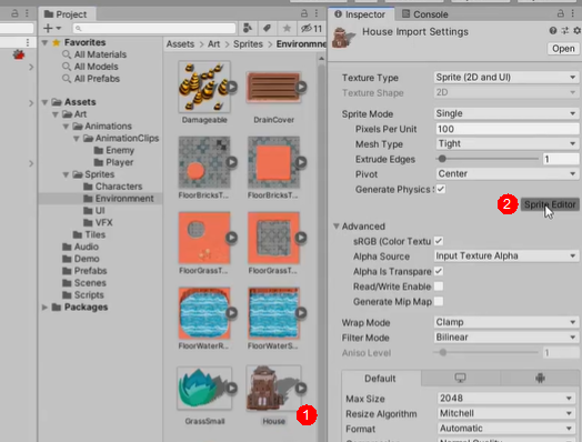

设置轴心点pivot
先选择图片
选择sprite editor,选择,点击apply
设置图片的sprite sort point精灵排序点

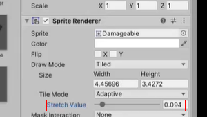

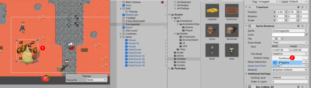

如何调整tile模式
默认是adaptive,即tile模式是平铺的,如果想让tile密集显示,可以设置tile mode为continuous
平铺模式
Continuous模式
如果需要continuous需要很密集可以调整如下

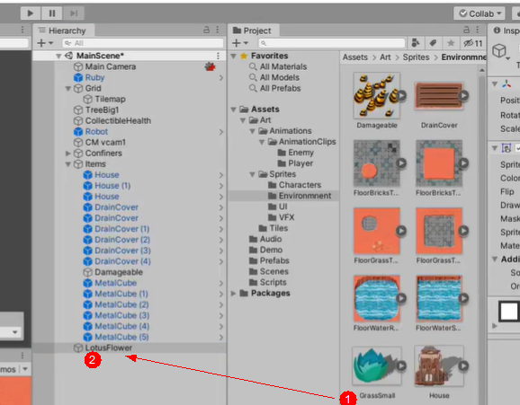

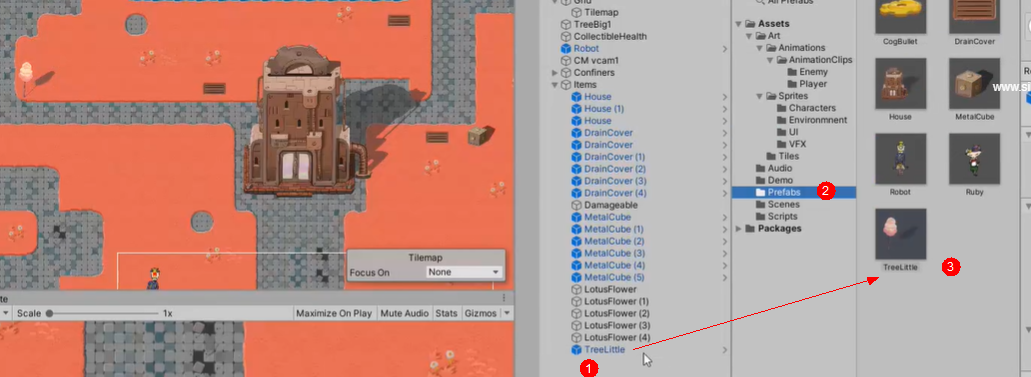

如何向地图中添加物体
选择图片拖入层级中

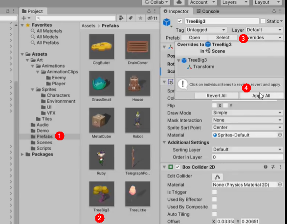

制作成prefab
设置轴心点,参考基本操作-设置轴心点
然后ctrl+d复制物品布置地图

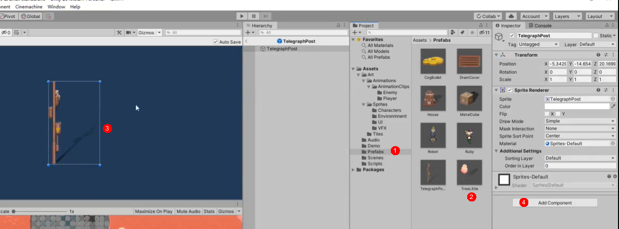

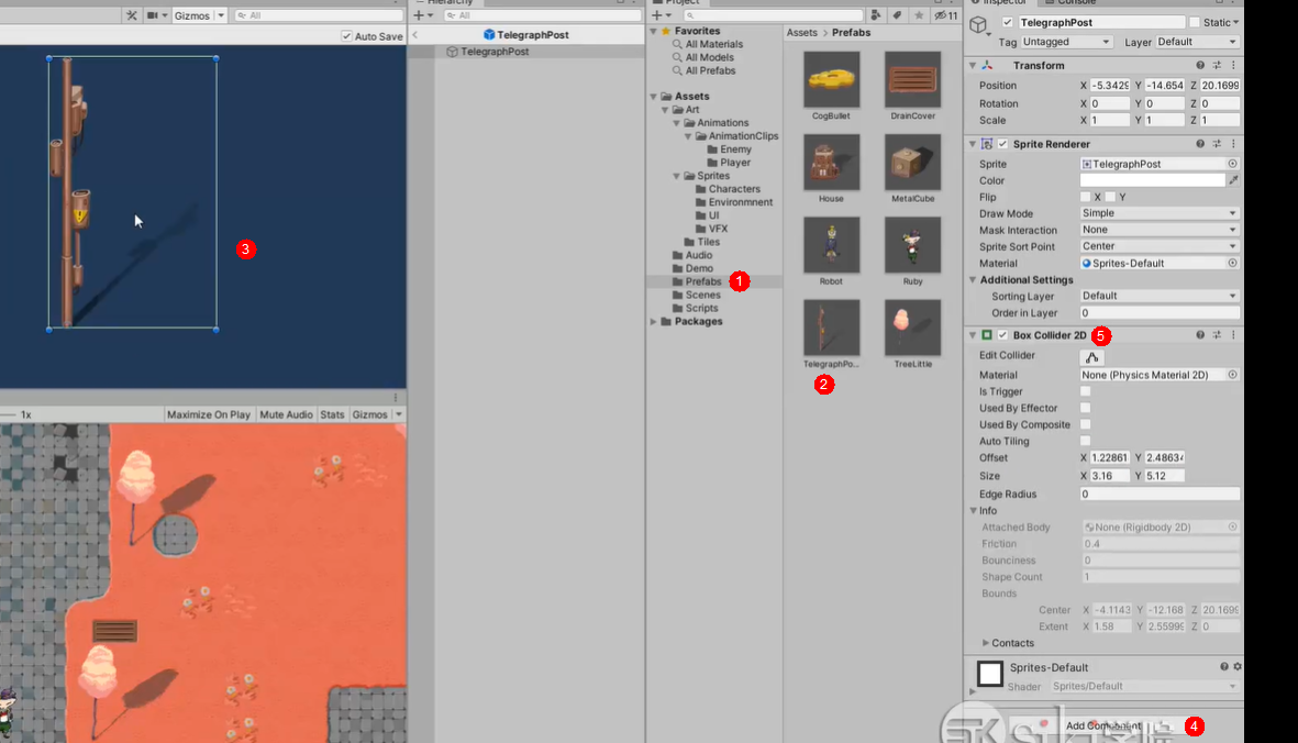

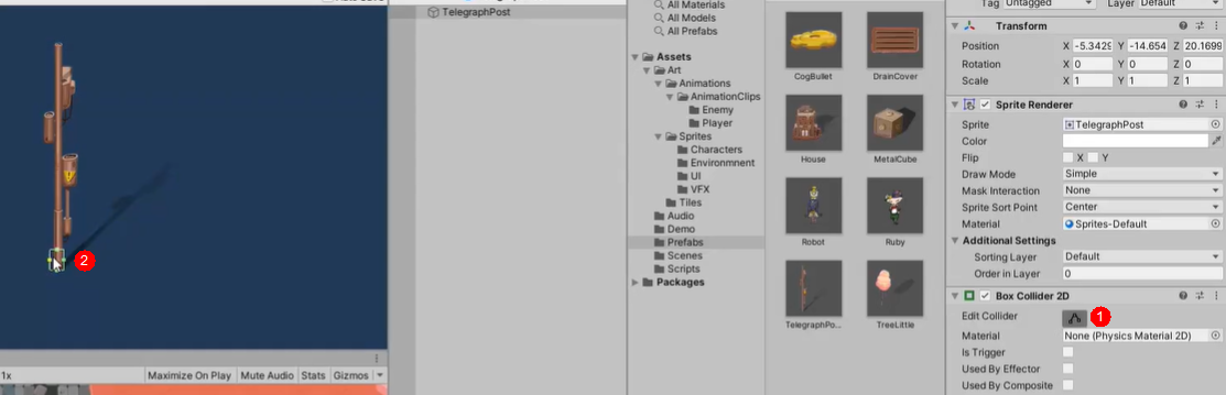

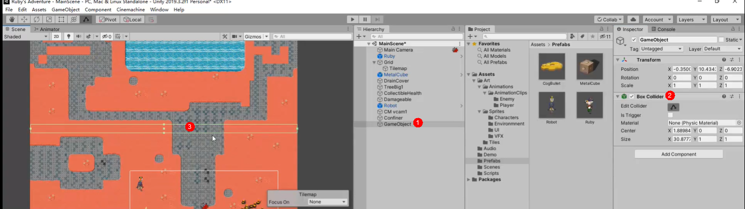

添加碰撞体
Prefab中选择上图片,添加碰撞体
添加box collider 2d
调整碰撞体位置
设置应用到所有物体上

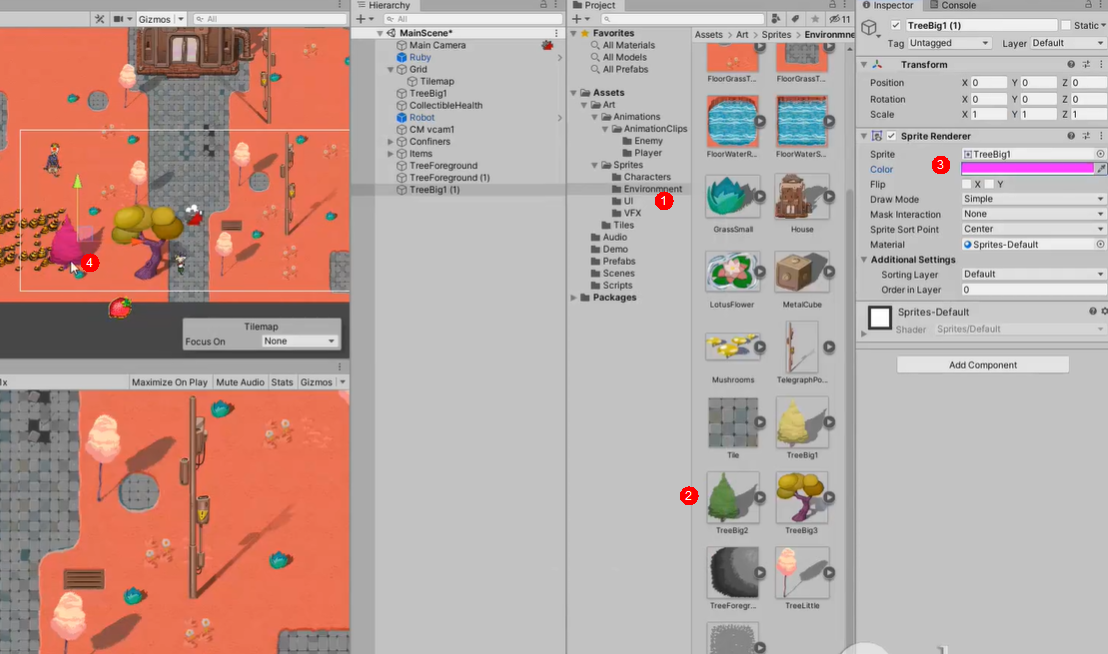

如何改变sprite的颜色以及形状

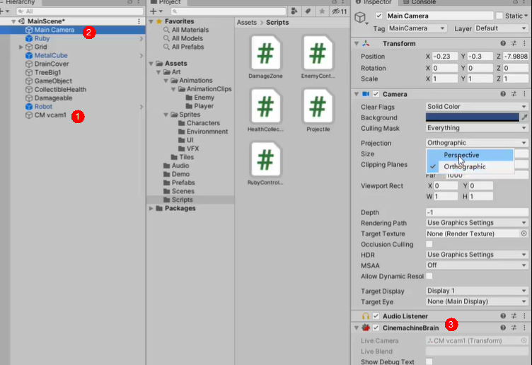

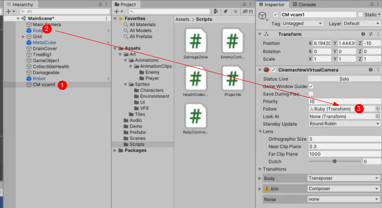

如何设置2d镜头跟随
使用unity内置功能

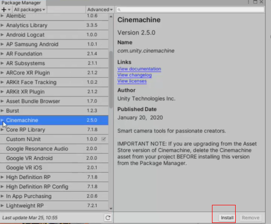

路径:window-package manager-cinemachine-install
安装成功后导航栏就有cinemachine了

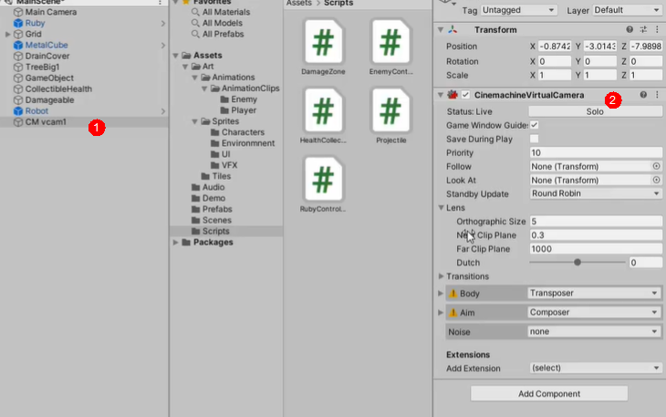

创建虚拟相机,点击后在层级中就会出现虚拟相机

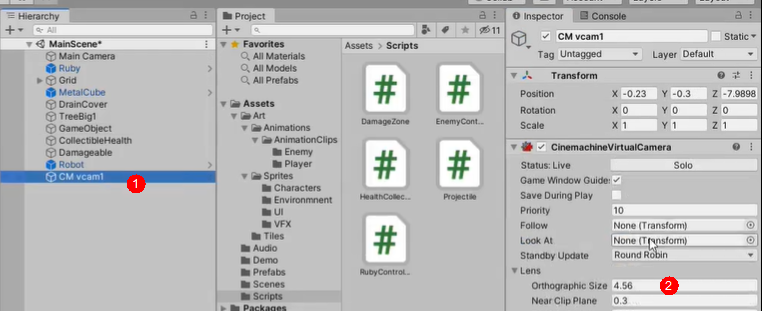

放大缩小摄像机视野:可以在cinemachinevirtualcamera中的lens调整orhographic size
注意:添加了cinema虚拟摄像机后,主相机会自动挂载这个组件,如下图
Camera组件尺寸大小,控制摄像机视角范围size和cinemachine组件的orthorphics的size,size值的是高度
设置摄像机跟随
