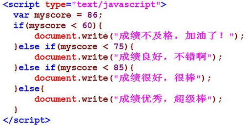

假设数学考试,小明考了86分,给他做个评价,60分以下的不及格,60(包含60分)-75分为良好,75(包含75分)-85分为很好,85(包含85分)-100优秀。
代码表示如下:

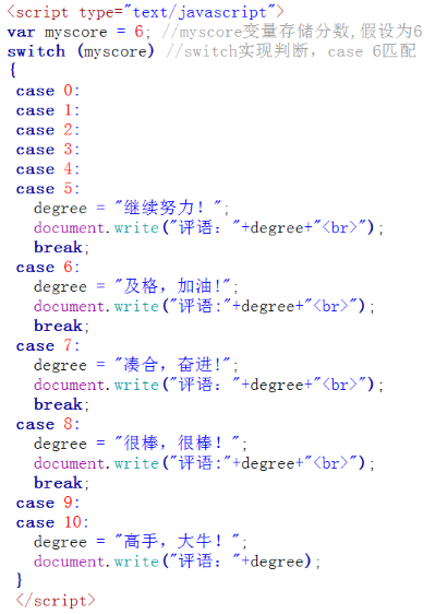

Switch必须赋初始值,值与每个case值匹配。满足执行该 case 后的所有语句,并用break语句来阻止运行下一个case。如所有case值都不匹配,执行default后的语句。
假设评价学生的考试成绩,10分满分制,我们按照每一分一个等级将成绩分等,并根据成绩的等级做出不同的评价。
代码如下:
执行结果:
评语: 及格,加油!
注意:记得在case所执行的语句后添加上一个break语句。

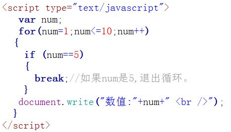

退出循环break
在while、for、do...while、while循环中使用break语句退出当前循环,直接执行后面的代码。
格式如下:
for(初始条件;判断条件;循环后条件值更新)
if(特殊情况)
break;}
  循环代码
当遇到特殊情况的时候,循环就会立即结束。看看下面的例子,输出10个数,如果数值为5,就停止输出。

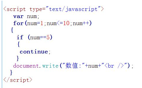

继续循环continue
continue的作用是仅仅跳过本次循环,而整个循环体继续执行。
语句结构:
  if(特殊情况)
continue; }
 循环代码
上面的循环中,当特殊情况发生的时候,本次循环将被跳过,而后续的循环则不会受到影响。好比输出10个数字,如果数字为5就不输出了。

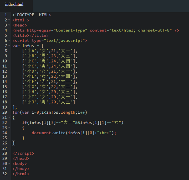

编程练习
在一个大学的编程选修课班里,我们得到了一组参加该班级的学生数据,分别是姓名、性别、年龄和年级,接下来呢,我们要利用JavaScript的知识挑出其中所有是大一的女生的的名字哦。
学生信息如下:
    ('小A','女',21,'大一'),  ('小B','男',23,'大三'),
    ('小C','男',24,'大四'),  ('小D','女',21,'大一'),
    ('小E','女',22,'大四'),  ('小F','男',21,'大一'),
    ('小G','女',22,'大二'),  ('小H','女',20,'大三'),
    ('小I','女',20,'大一'),  ('小J','男',20,'大三')
