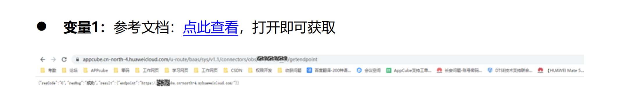

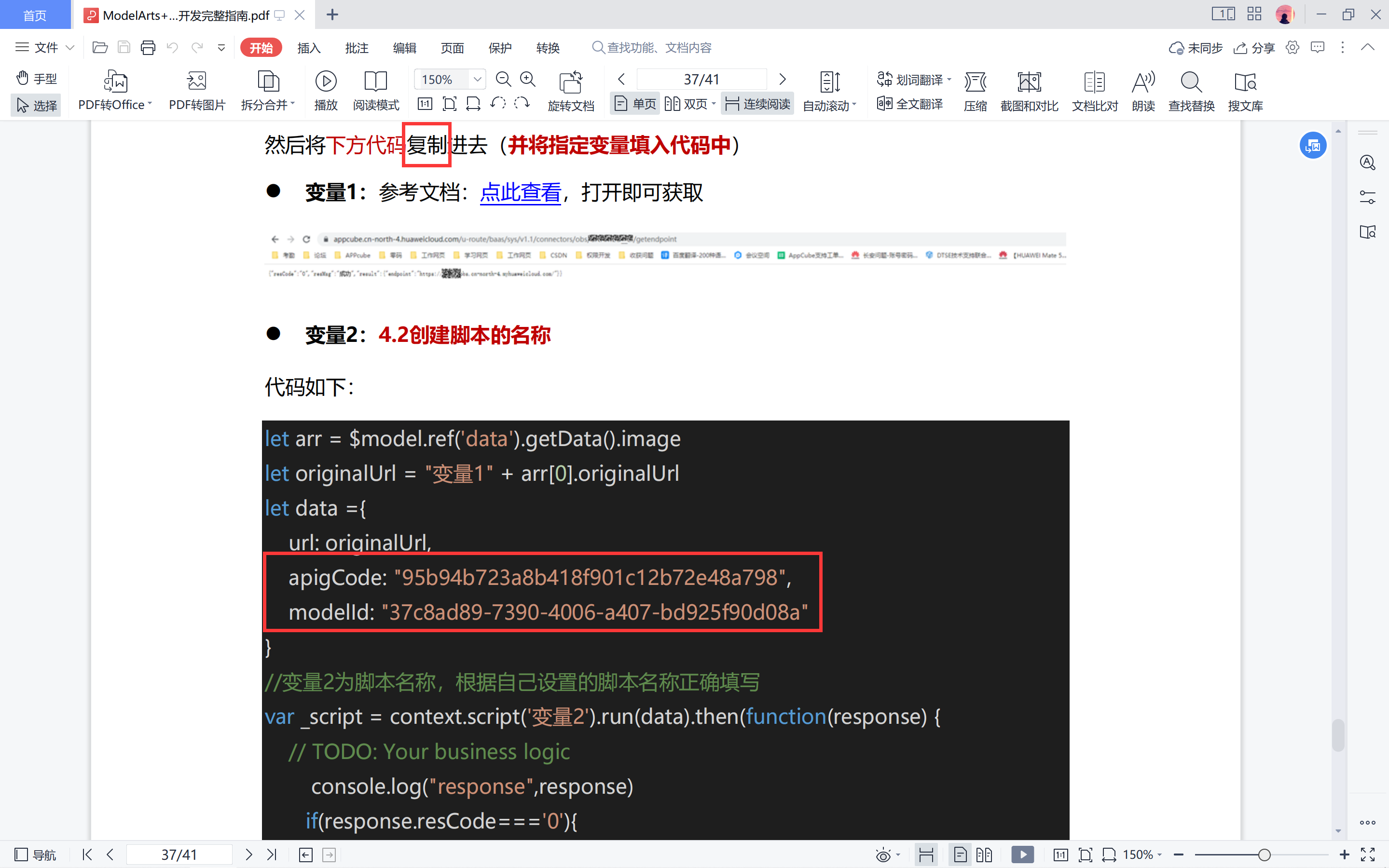

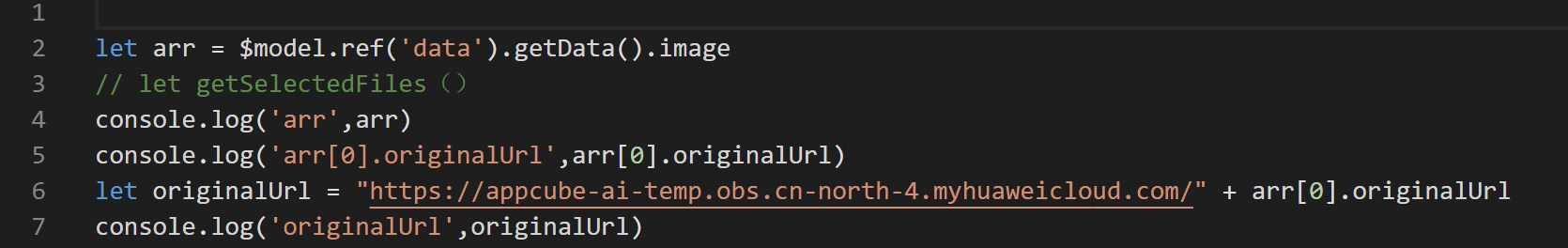

【摘要】 这里apigCode和modelld需要换成自己的,建议指南里可以再说清楚点,说实话可能有的小白不知道,直接复制了代码。 这里变量1可能会有很多小伙伴不知道怎么获取,变量1其实指的是OBS桶路径,如 demo 中就是 https://appcube-ai-temp.obs.cn-north-4.myhuaweicloud.com/  其中 “appcube-ai-temp”是配置的桶名,“o...
这里apigCode和modelld需要换成自己的,建议指南里可以再说清楚点,说实话可能有的小白不知道,直接复制了代码。 这里变量1可能会有很多小伙伴不知道怎么获取,变量1其实指的是OBS桶路径,如 demo 中就是 https://appcube-ai-temp.obs.cn-north-4.myhuaweicloud.com/  其中 “appcube-ai-temp”是配置的桶名,“obs.cn-north-4”就是OBS桶所在的区域,这里是“华北-北京四”。

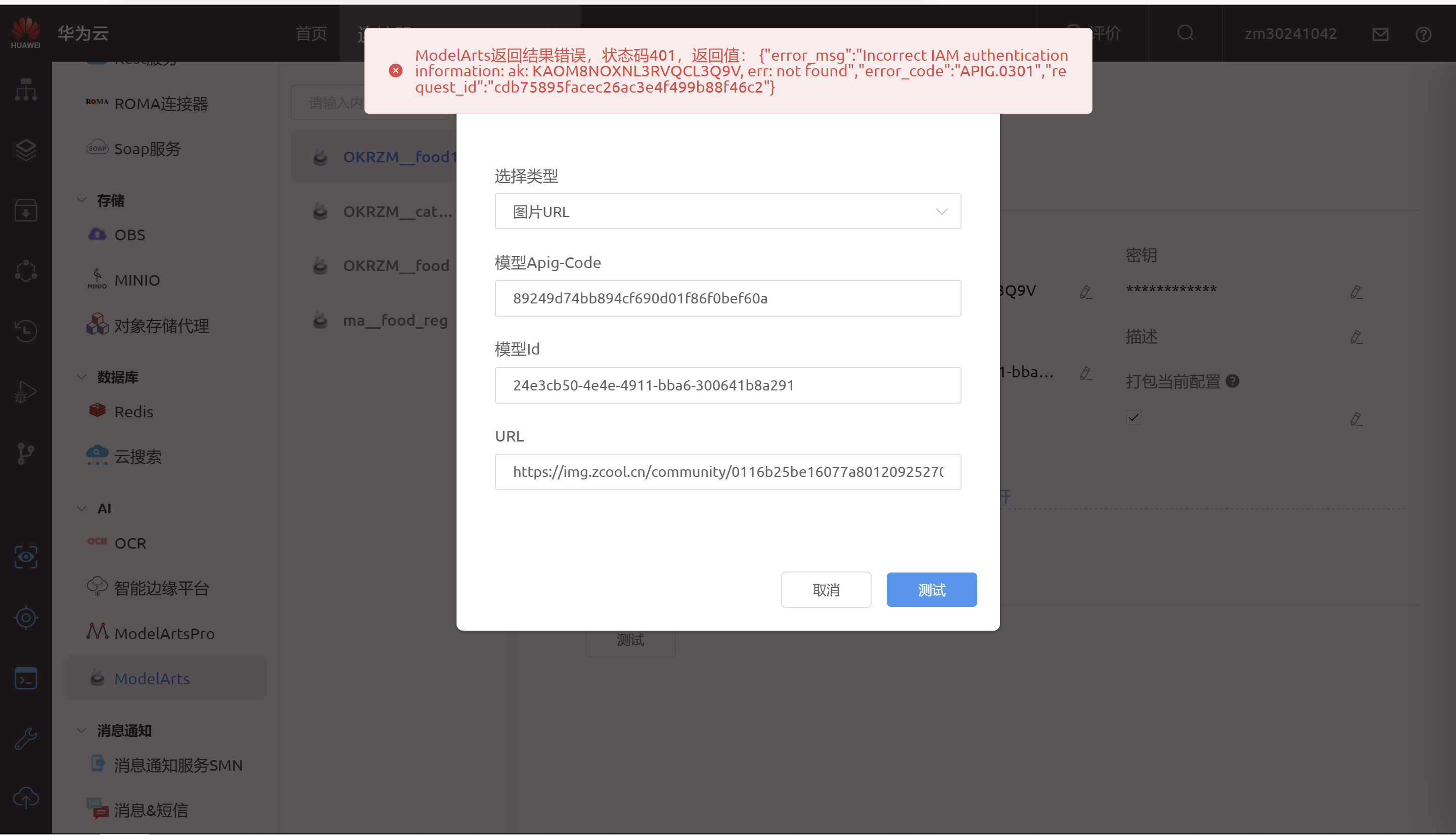

ModelArts返回结果错误,状态码401,返回值: {"error_msg":"Incorrect IAM authentication information: ak: KAOM8NOXNL3RVQCL3Q9V, err: not found","error_code":"APIG.0301","request_id":"b1d91d966c92a4d4c6a9ed2505ab86f6"}
这个错误是指AK,SK配置错误,建议重新检查下。

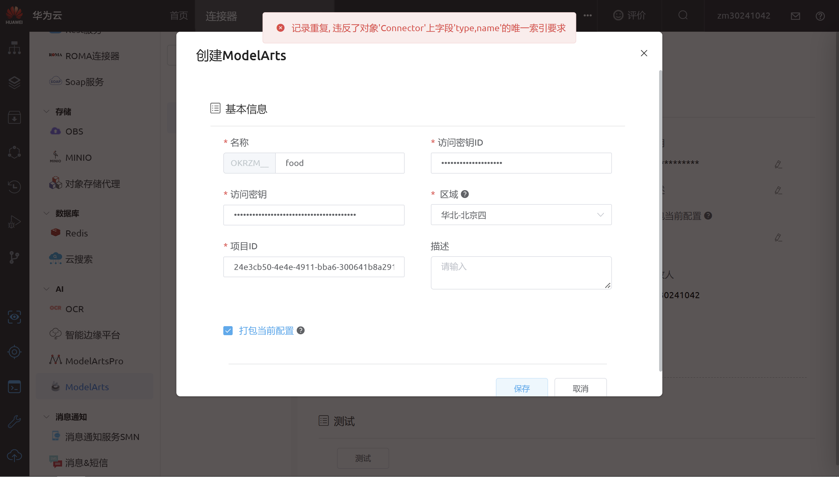

记录重复, 违反了对象'Connector'上字段'type,name'的唯一索引要求。
命名重复了,改下名称即可。
