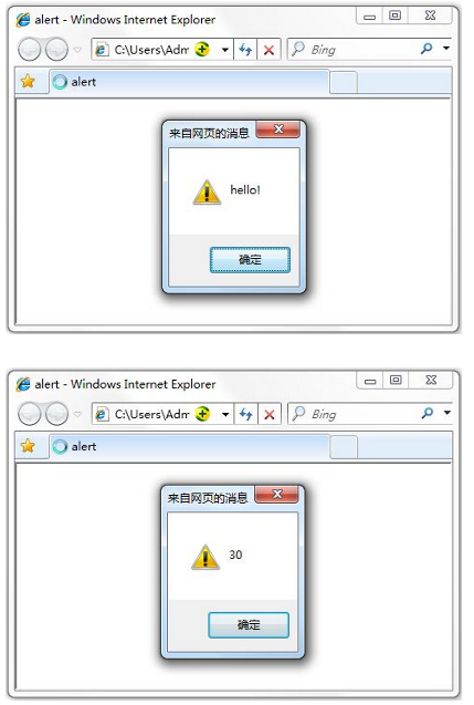

JavaScript-警告(alert 消息对话框)
我们在访问网站的时候,有时会突然弹出一个小窗口,上面写着一段提示信息文字。如果你不点击“确定”,就不能对网页做任何操作,这个小窗口就是使用alert实现的。
语法:
alert(字符串或变量);
看下面的代码:
<script type="text/javascript">
   var mynum = 30;
alert("hello!");
   alert(mynum);
</script>
注:alert弹出消息对话框(包含一个确定按钮)。
结果:按顺序弹出消息框
注意:
1. 在点击对话框"确定"按钮前,不能进行任何其它操作。
2. 消息对话框通常可以用于调试程序。
3. alert输出内容,可以是字符串或变量,与document.write 相似。

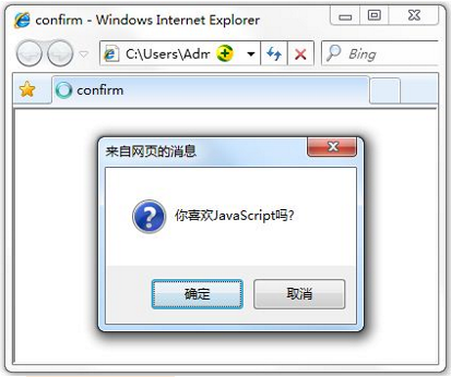

JavaScript-确认(confirm 消息对话框)
confirm 消息对话框通常用于允许用户做选择的动作,如:“你对吗?”等。弹出对话框(包括一个确定按钮和一个取消按钮)。
语法:
confirm(str);
参数说明:
str:在消息对话框中要显示的文本
返回值: Boolean值
返回值:
当用户点击"确定"按钮时,返回true
当用户点击
"取消"按钮时,返回false
注: 通过返回值可以判断用户点击了什么按钮
看下面的代码:
    var mymessage=confirm("你喜欢JavaScript吗?");
    if(mymessage==true)
    {   document.write("很好,加油!");   }
    else
    {  document.write("JS功能强大,要学习噢!");   }
</script>
结果:
注: 消息对话框是排它的,即用户在点击对话框按钮前,不能进行任何其它操作。

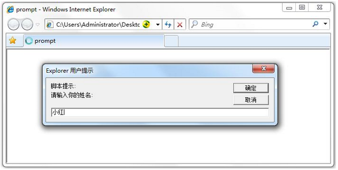

JavaScript-提问(prompt 消息对话框)
prompt弹出消息对话框,通常用于询问一些需要与用户交互的信息。弹出消息对话框(包含一个确定按钮、取消按钮与一个文本输入框)。
语法:
prompt(str1, str2);
参数说明:
str1: 要显示在消息对话框中的文本,不可修改
str2:文本框中的内容,可以修改
返回值:
  1. 点击确定按钮,文本框中的内容将作为函数返回值
    2. 点击取消按钮,将返回
    null
看看下面代码:
var myname=prompt("请输入你的姓名:");
if(myname!=null)
  {   alert("你好"+myname); }
else
  {  alert("你好 my friend.");  }
结果:
注:在用户点击对话框的按钮前,不能进行任何其它操作。

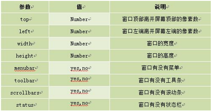

JavaScript-打开新窗口(window.open)
open() 方法可以查找一个已经存在或者新建的浏览器窗口。
语法:
window.open([URL], [窗口名称], [参数字符串])
参数说明:
URL:可选参数,在窗口中要显示网页的网址或路径。如果省略这个参数,或者它的值是空字符串,那么窗口就不显示任何文档。
窗口名称:可选参数,被打开窗口的名称。
    1.该名称由字母、数字和下划线字符组成。
    2."_top"、"_blank"、"_self"具有特殊意义的名称。
 _blank:在新窗口显示目标网页
       _self:在当前窗口显示目标网页
       _top:框架网页中在上部窗口中显示目标网页
    3.相同 name 的窗口只能创建一个,要想创建多个窗口则 name 不能相同。
   4.name 不能包含有空格。
参数字符串:可选参数,设置窗口参数,各参数用逗号隔开。
参数表:

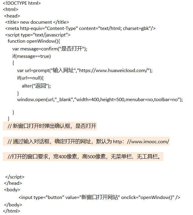

例如:打开http://www.imooc.com网站,大小为300px * 200px,无菜单,无工具栏,无状态栏,有滚动条窗口:
window.open('http://www.imooc.com','_blank','width=300,height=200,menubar=no,toolbar=no, status=no,scrollbars=yes')
</script>
注意:运行结果考虑浏览器兼容问题。
