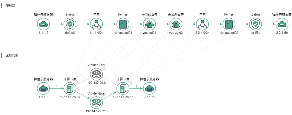

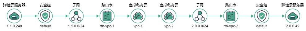

逻辑网络仿真对网络服务进行统一建模和轻量级协议仿真,形成网络模型、使用转发模型映射出实际的网络结构。基于逻辑网络仿真验证,对租户网络配置进行检查和核对。一方面,可以检查源IP和目的IP之间的路径连通性;第二方面,可以发现由于网络配置错误导致的连接异常问题;第三方面,还能够还原源IP与目的IP之间的逻辑网络路径信息,如图展示了源IP与目的IP之间存在的逻辑网络服务。
逻辑网络路径展示例子

逻辑网络路径展示了源IP和目的IP之间的网路服务,不同的网络服务对应了虚拟网络中特定的实现载体。即逻辑网络路径可以通过特定的映射规则动态转换得到虚拟网络路径。映射规则全局具有唯一性,不同流量场景中的一个或者多个逻辑网络路径节点,只要匹配了某条映射规则,则都映射成同一类型的虚拟网络节点。新增网络服务后,若现有的映射规则不能实现正确的映射,只需要增加新的映射规则即可,在设计上满足面向扩展开放。如下图所示,逻辑网络路径通过映射规则计算出对应的虚拟网络,图中的控制面即为逻辑网络路径。
逻辑网络路径到虚拟网络路径的映射举例

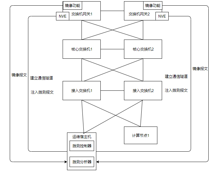

在软硬融合、云网协同场景中,为了追求网关的高性能、低时延,频繁的使用硬件交换机作为高性能云网关,如华为云Stack L3gw、L2br、裸机高性能网关等场景。在虚拟网络路径中,若硬件交换机网关作为拨测起点或拨测终点,为实现双向拨测,则需要向硬件交换机注入拨测报文的能力。
针对硬件交换机网关拨测全链路有自己的解决之道。首先,硬件交换机与运维程序宿主机建立通信隧道,拨测控制器把拨测报文通过该隧道发送到硬件交换机上。其次,交换机需要支持基础的报文镜像功能,用于把拨测报文镜像到拨测分析器;最后,在交换机网关上配置出云方向拨测报文丢弃策略,防止拨测报文影响用户业务。
若硬件交换机网关作为拨测起点,则拨测控制器向硬件交换机网关注入拨测报文,发起拨测;若硬件交换机网关作为拨测终点,则拨测分析器收到硬件交换机网关的上行拨测报文后,向硬件交换机网关注入回程拨测报文,以完成双向拨测。
硬件交换机拨测原理图
四、物理网络路径展示
探测拨测报文经过的物理交换机,依然可以利用交换机的报文镜像功能这一杀手锏。Underlay层所有交换机开启报文镜像功能,若拨测报文经过交换机,即可把拨测报文镜像到拨测分析器,拨测分析器综合对虚拟网络路径和交换机镜像的拨测报文TTL等信息进行整合分析,还原出拨测报文经过的物理网络路径。

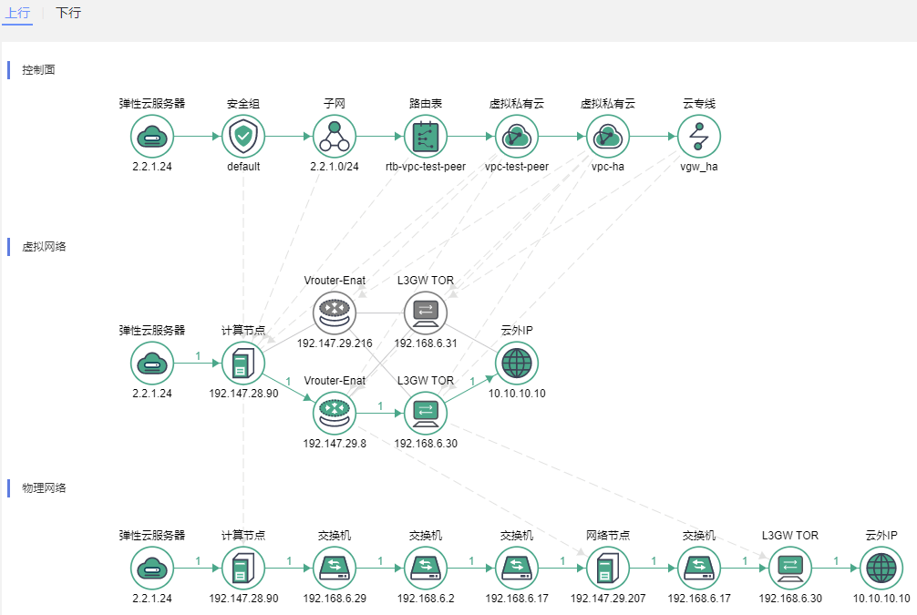

虚拟网络路径中的网元节点映射到物理网络路径中的网元宿主机,即网络节点。物理网络路径可以直观展示两个网元节点之间的物理网络设备信息。下图展示了源IP和目的IP之间的物理网络设备,图中可以看到计算节点和网络节点之间经过的交换机设备。
物理网络路径展示例子

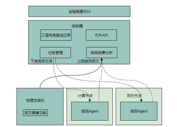

全链路故障诊断与分析平台的系统架构如图所示。
全链路系统架构
  • 全链路展示UI:提供全链路任务创建,任务展示等操作入口,三层网络链路界面展示,故障诊断信息界面展示。
  • 任务管理:生成拨测任务,下发拨测任务到拨测节点。
  • 三层网络路径还原:分析拨测任务五元组信息,拉取相关的静态网络资源配置,仿真验证,还原逻辑网络路径;逻辑网络路径映射到虚拟网路路径,指定虚拟网络路径拨测;虚拟网元节点映射到网元宿主机,物理网络路径还原,物理设备详细信息补全。
  • 拨测结果分析:分析拨测Agent和物理交换机镜像的拨测报文,统计虚拟网络节点的丢包率、时延。
  • 对外API: API用于前端界面调用或者第三方系统调用。
  • 拨测Agent: 注入染色拨测报文,镜像拨测报文到拨测结果分析模块。需要在所有的计算节点和网元节点部署。
  • 报文镜像功能: 物理交换机的基础能力,开启后可以把染色的拨测报文镜像到拨测结果分析模块。

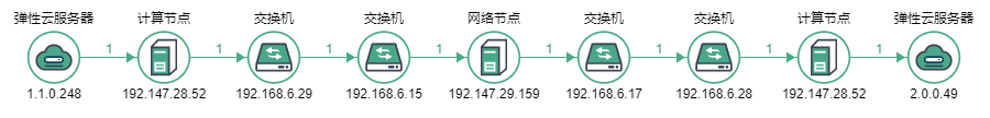

一、三层网络路径统一展示
全链路使云网络中逻辑网络路径、虚拟网络路径、物理网络路径,三层网络端到端的路径实现可视化。三层网络路径网络资源覆盖全面,展示了源IP和目的IP之间的所有关键资源信息,包括逻辑网络客户的网络服务配置,虚拟网络和物理网络节点信息。三层网络层层映射,网络资源的关联关系一目了然。
三层网络路径展示例子

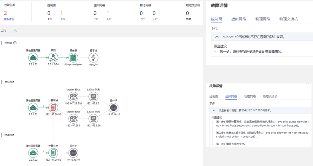

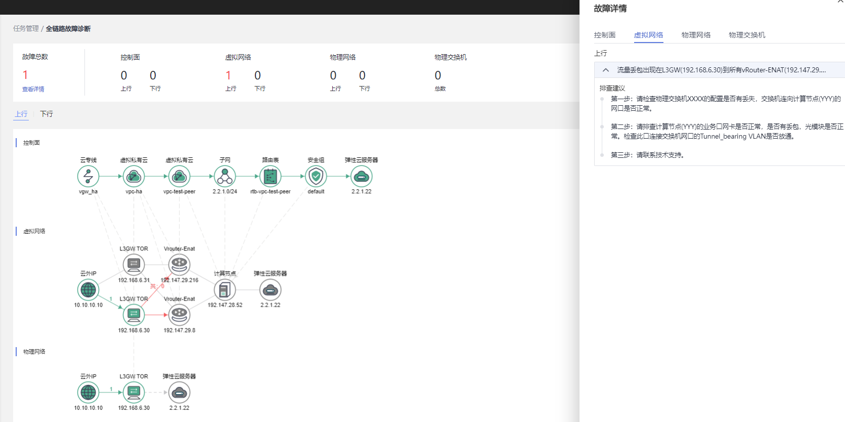

全链路故障诊断集成了控制面仿真,数据面拨测和客户网络抓包、物理流分析等网络故障定位手段,可以实现云网络故障分钟级定界定位,根因排查建议集成了丰富的专家经验。从出错概率高的控制面入手排查,优先检查关键的虚拟网关,再检查物理交换机,发现问题更快速。
全链路故障诊断路由表缺失案例
全链路故障诊断硬件交换机网关路由丢失案例

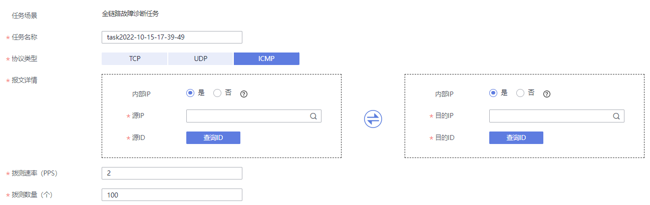

对于使用全链路的用户来说,只需要知道需要探测的源IP和目的IP,选择拨测协议类型,如果选择TCP和UDP协议,用户还需要输入源端口和目的端口。用户不需要学习复杂的网络知识,即可使用全链路进行网络运维,非常的简单和易用。

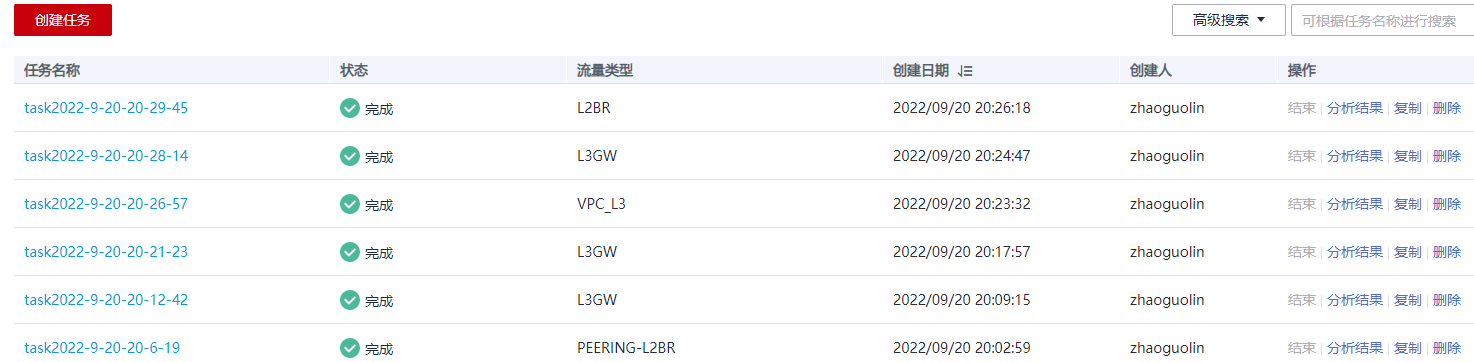

全链路创建拨测任务界面
用户创建全链路拨测任务后,在任务展示页面可以看到任务信息。状态字段可以展示每一层网络路径的执行状态信息,如虚拟网络路径相关状态包括:虚拟网络任务执行中、虚拟网络任务执行成功、虚拟网络任务执行失败。流量类型字段显示源IP和目的IP之间关联的所有网络服务。
全链路任务列表
