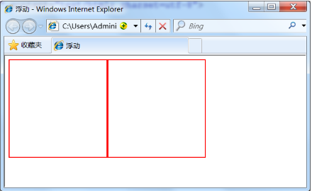

块状元素这么霸道都是独占一行,如果现在我们想让两个块状元素并排显示,怎么办呢?不要着急,设置元素浮动就可以实现这一愿望。
任何元素在默认情况下是不能浮动的,但可以用 CSS 定义为浮动,如 div、p、table、img 等元素都可以被定义为浮动。
如下代码可以实现两个 div 元素一行显示。
div{
    width:200px;
    height:200px;
    border:2px red solid;
float:left;
<div id="div1"></div>
<div id="div2"></div>
效果图

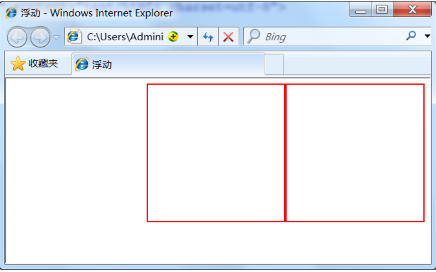

当然你也可以同时设置两个元素右浮动也可以实现一行显示。
div{
    width:200px;
    height:200px;
float:right;
效果图

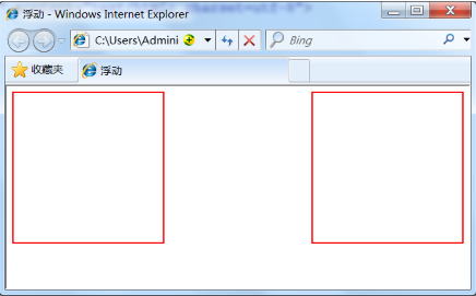

又有小伙伴问了,设置两个元素一左一右可以实现一行显示吗?当然可以:
div{
    width:200px;
    height:200px;
#div1{float:left;}
#div2{
float:right;}
效果图

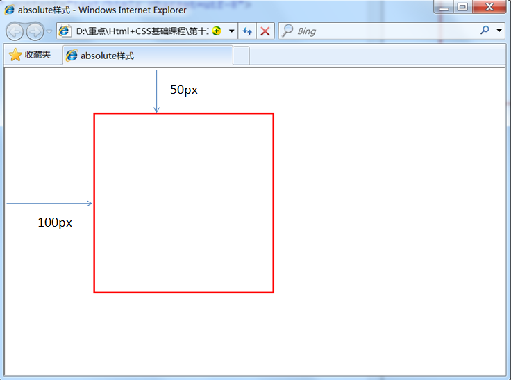

万事无绝对 -层模型之绝对定位
如果想为元素设置层模型中的绝对定位,需要设置position:absolute(表示绝对定位),这条语句的作用将元素从文档流中拖出来,然后使用left、right、top、bottom属性相对于其最接近的一个具有定位属性的父包含块进行绝对定位。如果不存在这样的包含块,则相对于body元素,即相对于浏览器窗口。
如下面代码可以实现div元素相对于浏览器窗口向右移动100px,向下移动50px。
div{
    width:200px;
    height:200px;
position:absolute;
    left:100px;
    top:50px;
效果如下:

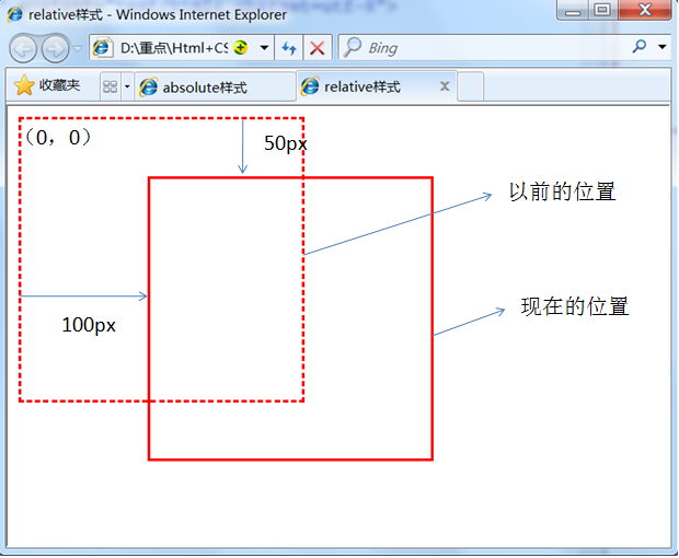

相对于自己的位置-层模型之相对定位
如果想为元素设置层模型中的相对定位,需要设置position:relative(表示相对定位),它通过left、right、top、bottom属性确定元素在正常文档流中的偏移位置。相对定位完成的过程是首先按static(float)方式生成一个元素(并且元素像层一样浮动了起来),然后相对于以前的位置移动,移动的方向和幅度由left、right、top、bottom属性确定,偏移前的位置保留不动。
如下代码实现相对于以前位置向下移动50px,向右移动100px;
#div1{
    width:200px;
    height:200px;
 position:relative;
    left:100px;
    top:50px;
效果图:

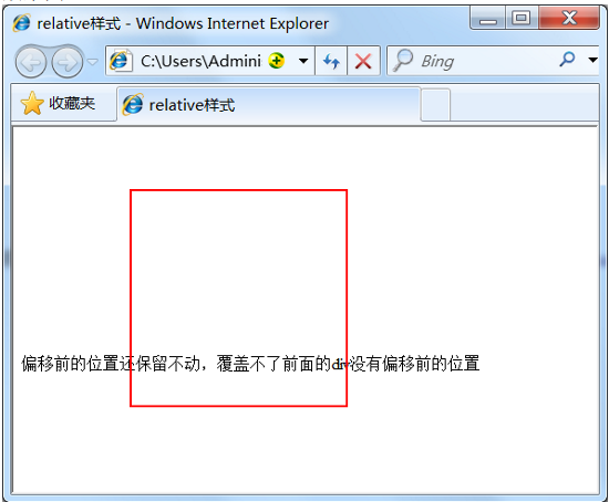

什么叫做“偏移前的位置保留不动”呢?
大家可以做一个实验,在div标签的后面加入一个span标签,在标并在span标签中写入一些文字。如下代码:
<body>
<span>偏移前的位置还保留不动,覆盖不了前面的div没有偏移前的位置</span>
</body>
效果图:
从效果图中可以明显的看出,虽然div元素相对于以前的位置产生了偏移,但是div元素以前的位置还是保留着,所以后面的span元素是显示在了div元素以前位置的后面。
