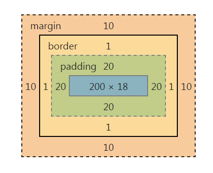

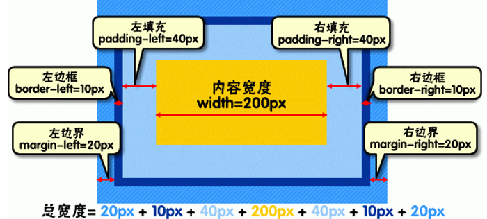

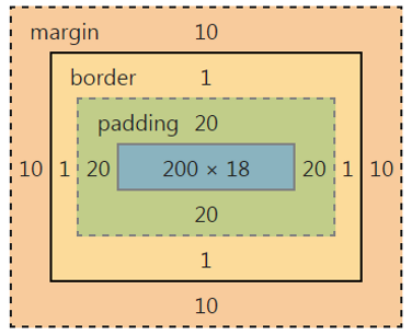

盒模型宽度和高度和我们平常所说的物体的宽度和高度理解是不一样的,css内定义的宽(width)和高(height),指的是填充以里的内容范围。
因此一个元素实际宽度(盒子的宽度)=左边界+左边框+左填充+内容宽度+右填充+右边框+右边界。
元素的高度也是同理。
比如:
css代码:
div{
    width:200px;
    padding:20px;
    border:1px solid red;
    margin:10px;
html代码:
<body>
   <div>文本内容</div>
</body>
元素的实际长度为:10px+1px+20px+200px+20px+1px+10px=262px。在chrome浏览器下可查看元素盒模型,如下图:

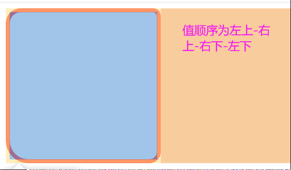

加个圆角 - 使用border-radius设置圆角
元素边框的圆角效果可以使用border-radius属性来设置。圆角可分为左上、右上、右下、左下。如下代码:
 div{border-radius: 20px 10px 15px 30px;}
效果:

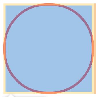

需要特别注意的:一个正方形,当设置圆角效果值为元素宽度一半时,显示效果为圆形。例如:
 div {
        width: 200px;
        height: 200px;
        border: 5px solid red;
        border-radius: 100px;
效果:
也可以写为百分比50%
 div {
        width: 200px;
        height: 200px;
        border-radius:
50%;

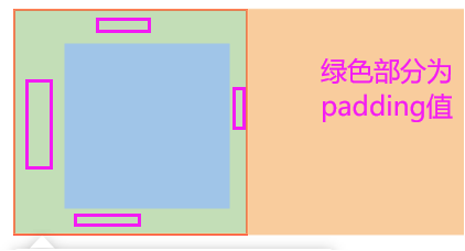

宰相肚里能撑船 - 使用padding为盒子设置内边距(填充)
元素内容与边框之间是可以设置距离的,称之为“内边距(填充)”。填充也可分为上、右、下、左(顺时针)。如下代码:
div{padding:20px 10px 15px 30px;}
效果:
顺序一定不要搞混。可以分开写上面代码:
div{
   padding-top:20px;
   padding-right:10px;
   padding-bottom:15px;
   padding-left:30px;
如果上、右、下、左的填充都为10px;可以这么写
div{padding:10px;}
如果上下填充一样为10px,左右一样为20px,可以这么写:
div{padding:10px 20px;}

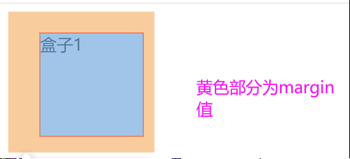

距离产生美 - 使用margin为盒子设置外边距(边界)
元素与其它元素之间的距离可以使用边界(margin)来设置。边界也是可分为上、右、下、左。如下代码:
div{margin:20px 10px 15px 30px;}
效果:
也可以分开写:
div{
   margin-top:20px;
   margin-right:10px;
   margin-bottom:15px;
   margin-left:30px;
如果上右下左的边界都为10px;可以这么写:
div{ margin:10px;}
如果上下边界一样为10px,左右一样为20px,可以这么写:
div{ margin:10px 20px;}
总结一下:padding和margin的区别,padding在边框里,margin在边框外。
