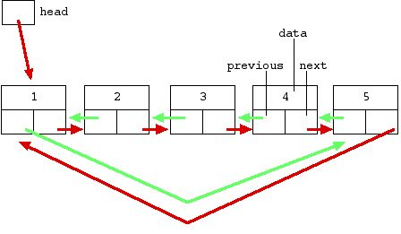

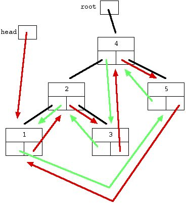

### 6.3 二叉搜索树转换为有序循环链表
题:给定一棵二叉搜索树(BST),将其转换为双向的有序循环链表。
![image.png](https://img-blog.csdnimg.cn/img_convert/6fd582f2f6b2630292c26b814853e0ae.png)
解:如图所示,需要将 BST 的左右孩子指针替换成链表的 prev 和 next 指针,分别指向双向链表的前一个和后一个结点。相信大多数人第一反应就是中序遍历这棵二叉树,同时改变树中结点的 left 和 right 指针。这里需要额外考虑的是如何将最后一个结点的right 指针指向第一个结点,如下图所展示的那样。

以中序遍历遍历一棵二叉树的时候,每遍历到一个结点,我们就可以修改该结点的left指针指向前一个遍历到的结点,因为在后续操作中我们不会再用到 left 指针;与此同时,我们还需要修改前一个遍历结点的 right 指针,让前一个遍历结点的 right 指针指向当前结点。
比如我们遍历到结点2,则我们修改结点2的 left 指针指向结点1,同时需要修改结点1的 right 指针指向结点2。需要注意一点,这里的前一个遍历结点不是当前结点的父结点,而是当前结点的前一个比它小的结点。
**看似问题已经解决,慢着,我们其实落下了重要的两步。1)我们没有对头结点head赋值。2)最后一个结点的right指针没有指向第一个结点。**
解决这两个问题的方案非常简单:在每次递归调用的时候,更新当前遍历结点的 right 指针让其指向头结点 head,同时更新头结点 head 的 left 指针让其指向当前遍历结点。当递归调用结束的时候,链表的头尾结点会指向正确的位置。不要忘记只有一个结点的特殊情况,它的 left 和 right 指针都是指向自己。
![image.png](https://img-blog.csdnimg.cn/img_convert/5fb9a708d5951c194ff8532458afc9bf.png)
