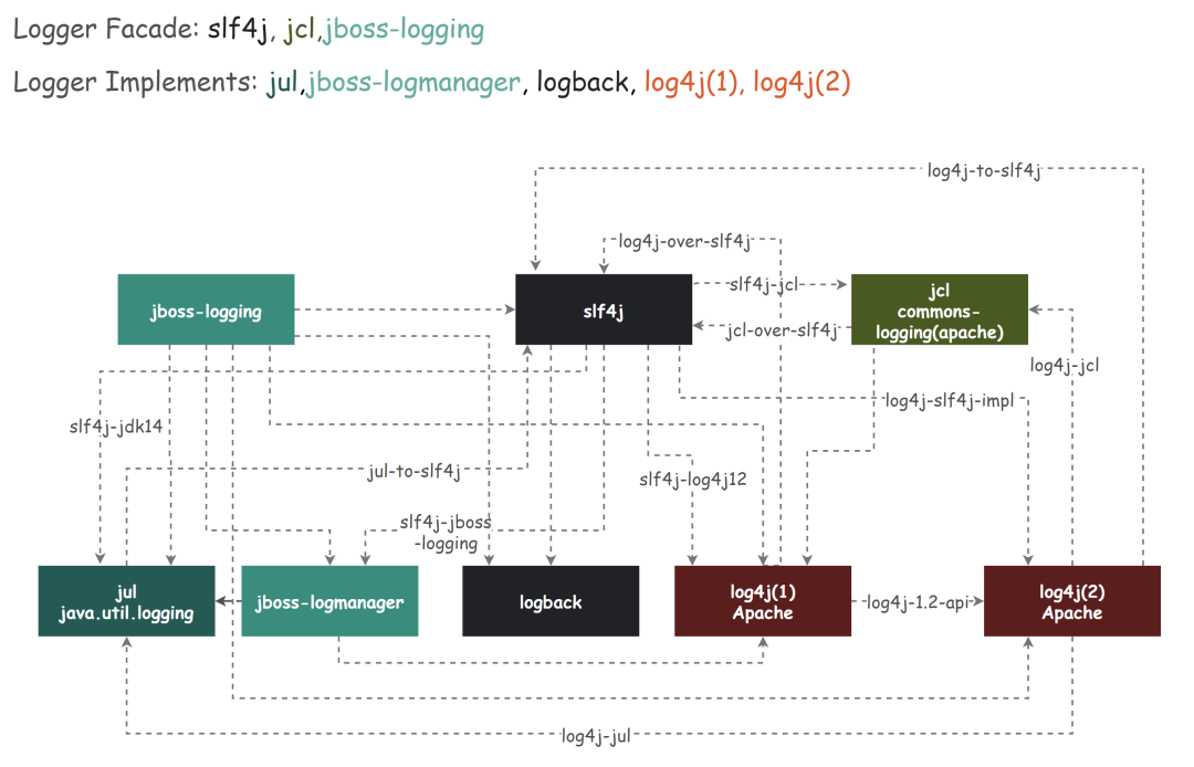

## 与其他日志抽象/门面适配
log4j2 由于拆分为 API 和 实现两部分,所以可能也需要和其他日志框架进行适配,详细的日志框架适配方案请参考我的另一篇文章。
![图片](https://img-blog.csdnimg.cn/img_convert/8794938fe56a2f8dcca7519380044925.png)
