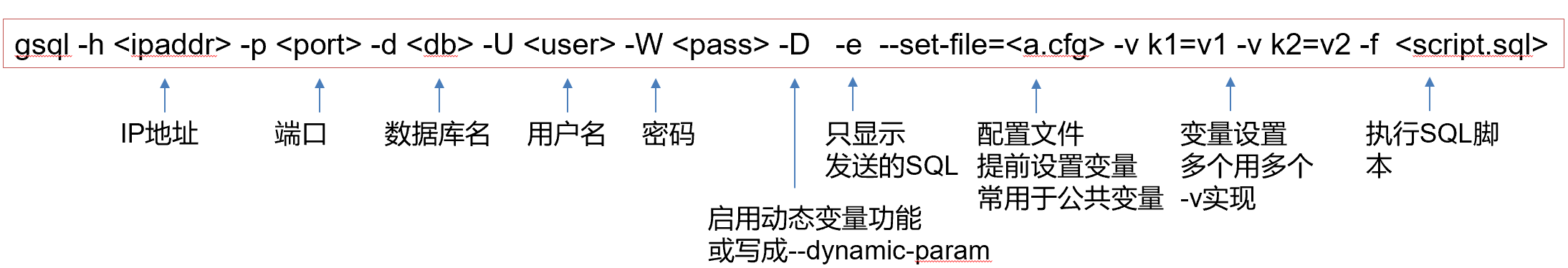

GSQL动态变量功能常用启用命令
gsql -h <ipaddr> -p <port> -d <db> -U <user> -W <pass> -D   -e  --set-file=<a.cfg> -v k1=v1 -v k2=v2 -f  <script.sql>
gsql命令行动态变量说明如下图:

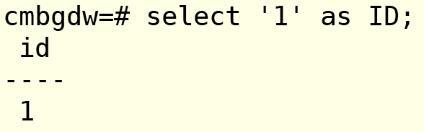

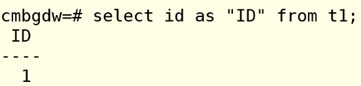

SELECT语句定义变量
SELECT语句定义变量时,as后面若不使用双引号,数据库自动返回小写,而变量使用时是区分大小写的
直接SELECT定义变量
通过表SELECT定义变量

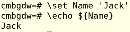

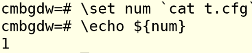

元命令\set语法定义
可以读取操作系统命令结果作为变量,使用``符号执行
\set 变量 值
\set 变量 `操作系统命令`

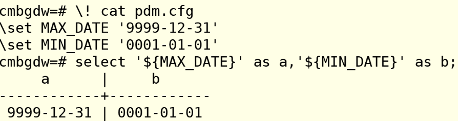

gsql 命令定义变量
GSQL启动时可以通过-v 或--set-file预置公共的变量
通过命令行增加 -v key1 = value1 方式定义变量
通过--set-file xx.cfg读取配置文件的方式定义变量

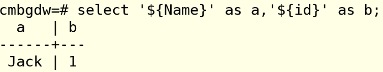

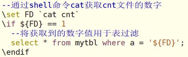

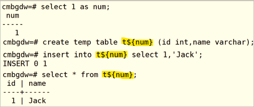

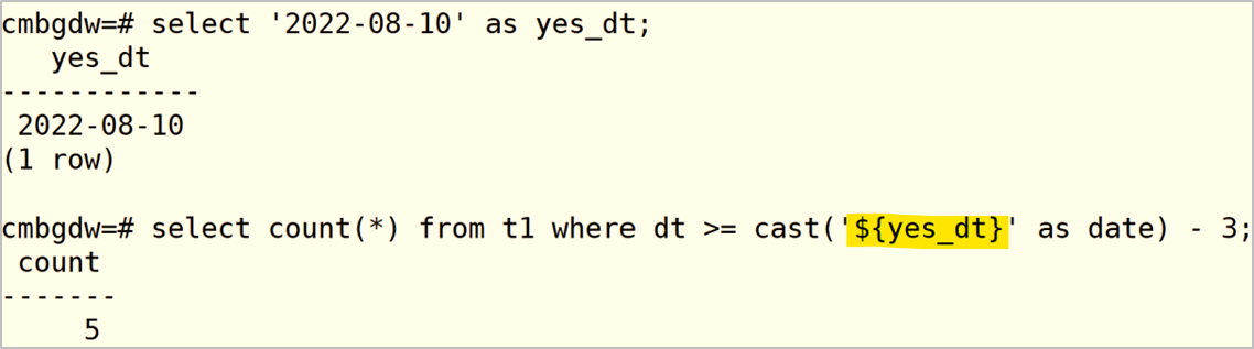

    GSQL动态变量功能介绍-变量功能(变量使用)
    动态变量使用方式 说明 样例
    变量用在过滤条件上
    在SQL的过滤条件、表名、或者\if判断语法中,填写相关的变量,在GSQL启用-D 时执行,变量会自动替换为具体数值。
    变量用在表名称上
    变量用在判断语句上

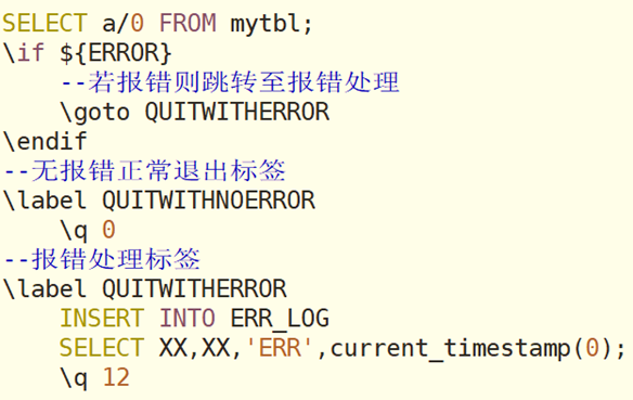

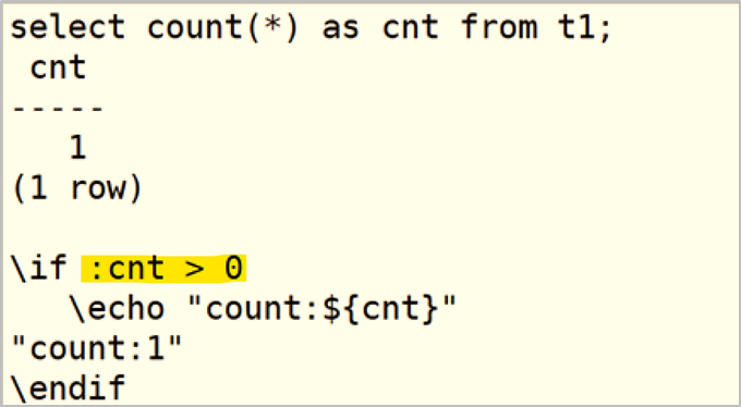

    GSQL新增\if 判断,能轻松对报错进行异常处理,对结果判断进行不同分支处理等,以下是常用的\if判断功能例子:

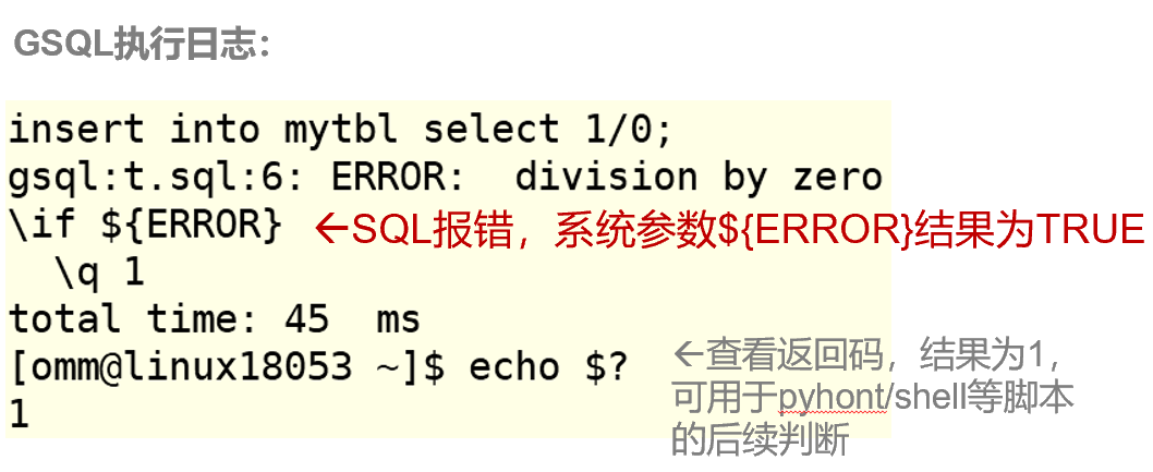

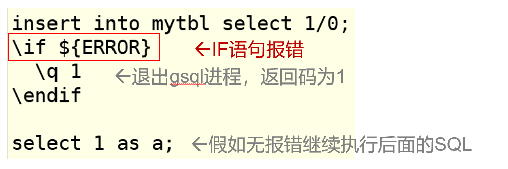

    • 语句报错\if退出处理
          GSQL脚本:
        GSQL日志:
    •     IF/ELSE功能样例
    GSQL动态变量功能介绍-控制功能

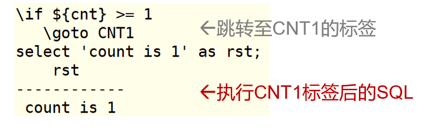

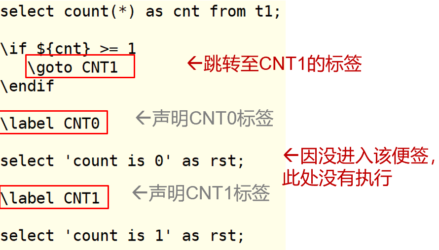

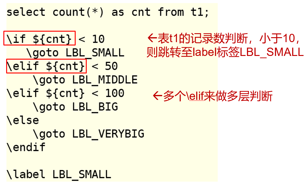

    •     GSQL新增\goto \label 标签跳转功能
        能实现SQL块的跳转,实现复杂逻辑,如下图gsql脚本,通过不同label来实现两个不同的逻辑分支
       GSQL脚本:
    日志结果:

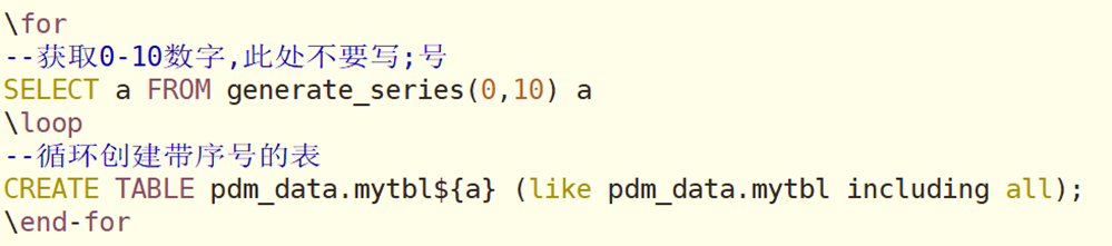

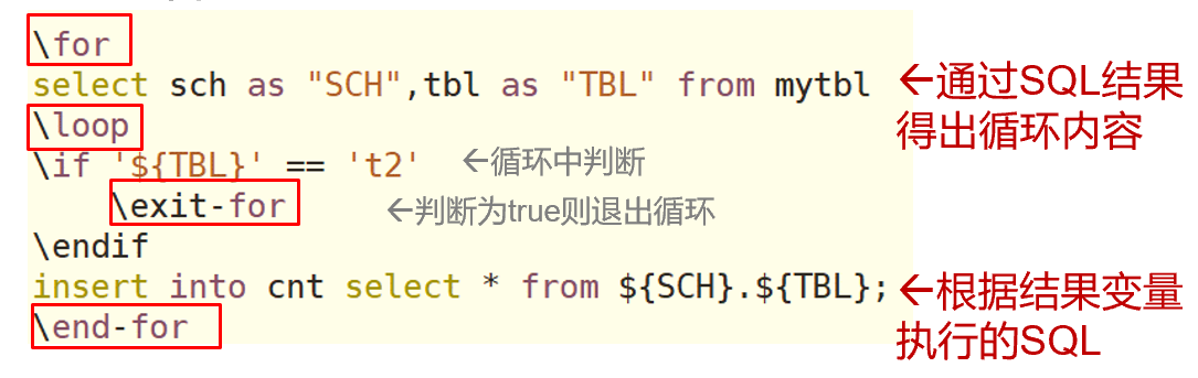

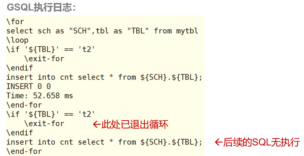

    • FOR循环功能
        能通过SQL的结果作为循环的输入,例子如下:
    GSQL脚本:

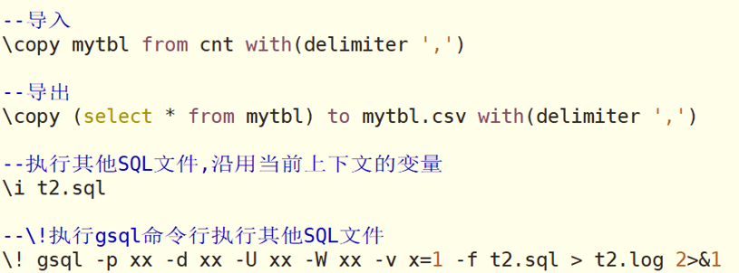

    GSQL的元命令本身支持导入/导出/调用SQL脚本
