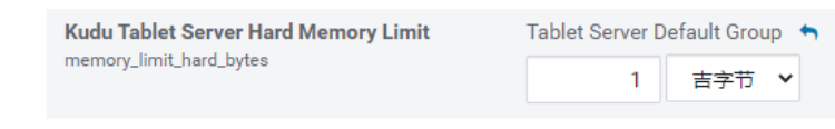

TabletServer 在开始拒绝所有传入的写入之前可以消耗的最大内存量:memory_limit_h
ard_bytes=1073741824

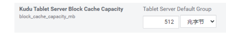

分配给 Kudu Tablet Server 块缓存的最大内存量:block_cache_capacity_mb=512
