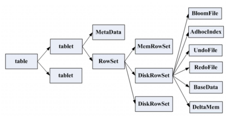

  • 一个Table会被分成若干个tablet,其中Tablet的数量是根据hash或者是range进行设置的
  • 一个Tablet中包含MetaData信息和多个RowSet信息,其中MetaData信息是block和block在data中的位置。

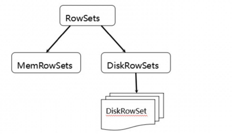

  • 一个RowSet包含一个MemRowSet和多个DiskRowSet,其中MemRowSet用于存储insert数据和update后的数据,写满后会刷新到磁盘中也就是多个DiskRowSet中,默认是1G刷新一次或者是2分钟。
  • DiskRowSet用于老数据的mutation(改变),比如说数据的更新操作,后台定期对DiskRowSet进行合并操作,删除历史数据和没有的数据,减少查询过程中的IO开销。
  • 一个DiskRowSet包含1个BloomFilter,1个Ad_hoc Index,多个UndoFile、RedoFile、BaseData、DeltaMem
    • BloomFile:根据一个DiskRowSet中的key生成一个bloom filter,用于快速模糊定位某个key是否在DiskRowSet中存在。
    • Ad_hoc Index:是主键的索引,用于定位主键在DiskRowSet中的具体偏移位置。
    • BaseData:是MemRowSet flush下来的数据,按列存储,按主键有序。
    • UndoFile:是基于BaseData之前时间(上次flush之前)的历史数据,可以获得历史数据,类似mysql中的回滚日志。
    • RedoFile:是基于BaseData之后时间(上次flush之后)的变更记录,可以获得新的数据,类似mysql中的重做日志。
    • DeltaMem:在内存中存储DiskRowSet中数据的更新,写满后flush到磁盘,形成deltafile文件。

  • MemRowSets可以对比理解成HBase中的MemStore, 而DiskRowSets可理解成HBase中的HFile。MemRowSets中的数据按照行视图进行存储,数据结构为B-Tree。
  • MemRowSets中的数据被Flush到磁盘之后,形成DiskRowSets。
  • DiskRowSets中的数据,按照32MB大小为单位,按序划分为一个个的DiskRowSet。 DiskRowSet中的数据按照Column进行组织,与Parquet类似。

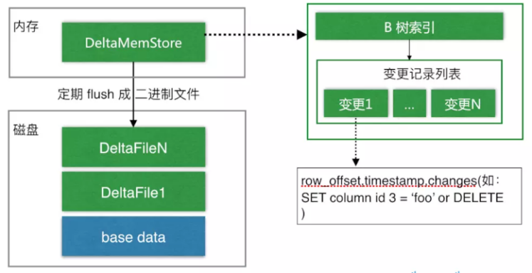

与HBase类似,也是通过增加一条新的记录来描述这次更新/删除操作的。DiskRowSet是不可修改了,那么 KUDU 要如何应对数据的更新呢?在KUDU中,把DiskRowSet分为了两部分:
  • base data: 负责存储基础数据
  • delta stores:delta stores负责存储 base data 中的变更数据.
如上图所示,数据从 MemRowSet 刷到磁盘后就形成了一份 DiskRowSet(只包含 base data),每份 DiskRowSet 在内存中都会有一个对应的 DeltaMemStore,负责记录此 DiskRowSet 后续的数据变更(更新、删除)。DeltaMemStore 内部维护一个 B-树索引,映射到每个 row_offset 对应的数据变更。DeltaMemStore 数据增长到一定程度后转化成二进制文件存储到磁盘,形成一个 DeltaFile,随着 base data 对应数据的不断变更,DeltaFile 逐渐增长。
