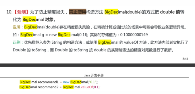

注意:我们在使用BigDecimal时,为了防止精度丢失,推荐使用它的 BigDecimal(String) 构造方法来创建对象。《阿里巴巴Java开发手册》对这部分内容也有提到如下图所示。
BigDecimal 主要用来操作(大)浮点数,BigInteger 主要用来操作大整数(超过 long 类型)。
BigDecimal 的实现利用到了 BigInteger, 所不同的是 BigDecimal 加入了小数位的概念
