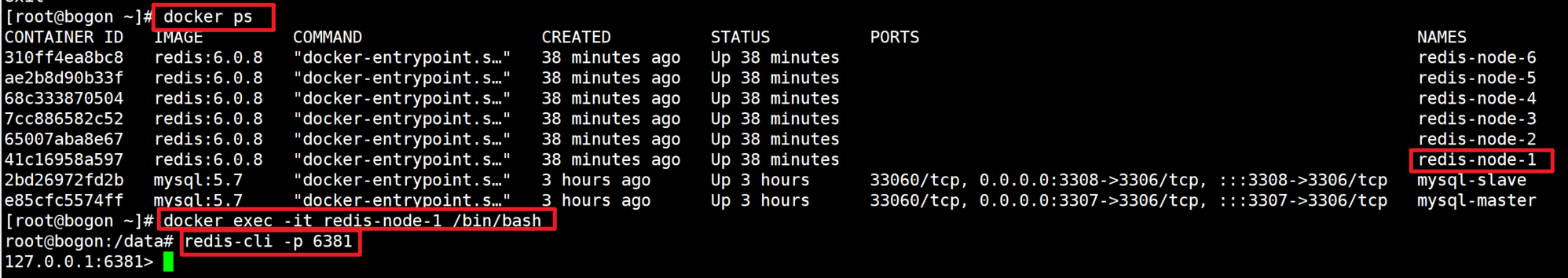

1:启动6台机器构成的集群并通过exec进入

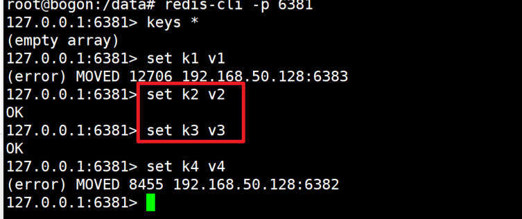

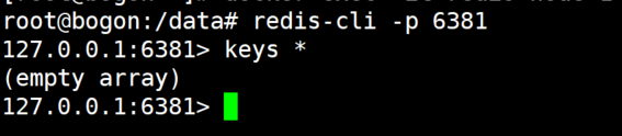

查看当前6381机器上是否存在缓存key:
发现没有。

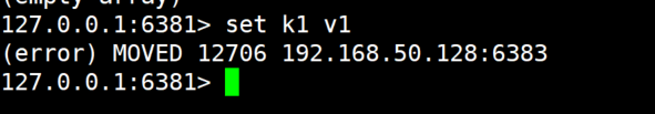

好,那么我们就来set k1 v1.
发现错误了。错误信息:
(error) MOVED 12706 192.168.50.128:6383
这不对啊。set k v是最简单的命令。这个命令都不支持。那么要集群有什么用?
我们来分析原因:

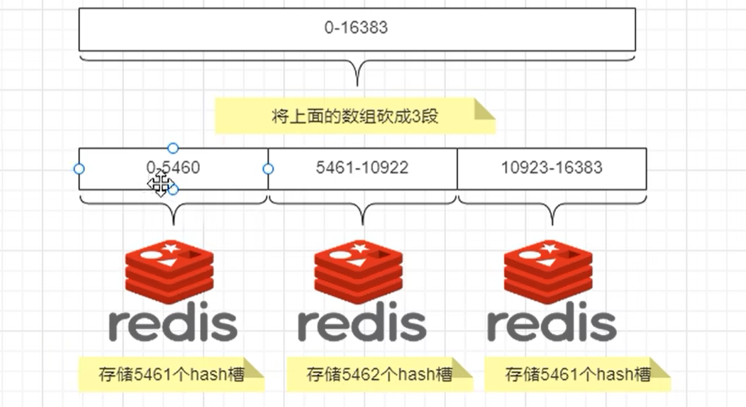

我们现在使用的是集群的,是有hash槽的。如下图:
我们可以看到,master 1 只能管理5461个槽。master2只能管理5462个。master3也是管理5461个槽。
通过之前的学习,我们也知道,集群的时候,是通过把key通过hash值,算出的hash值找到对应具体需要存放在哪个master上的。
通过这些理论知识,我们知道,可能我们set的k1这个key经过hash之后,不在当前master1所管理的0~5460共5461个hash槽中。所以会报错。
那根据这些,我们试试存放其他的呢?
我们可以看到,set k2和k3的时候可以的。但是k1和k4是不行的。
我们看看k1和k4的错误:MOVED 12706和MOOVED 8455
感觉这两个数字应该是hash槽。我们可以看到这两个值都大于master1所能管理的最大槽的值。master1最大槽值为:5460.因为我们使用的是redis-clie -p 6381 这种直连的方式连接的,所以master1存放不了。

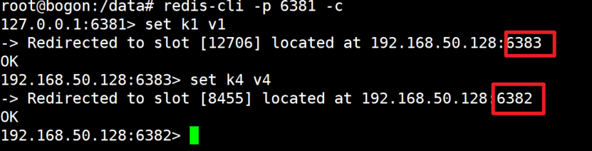

3:防止路由 失效,加参数-c 并新增加两个key
如果是集群模式下,我们需要添加一个参数-c。来防止路由失效
我们重新set k1 k4试试。
可以看到,key路由到对应的master上了。

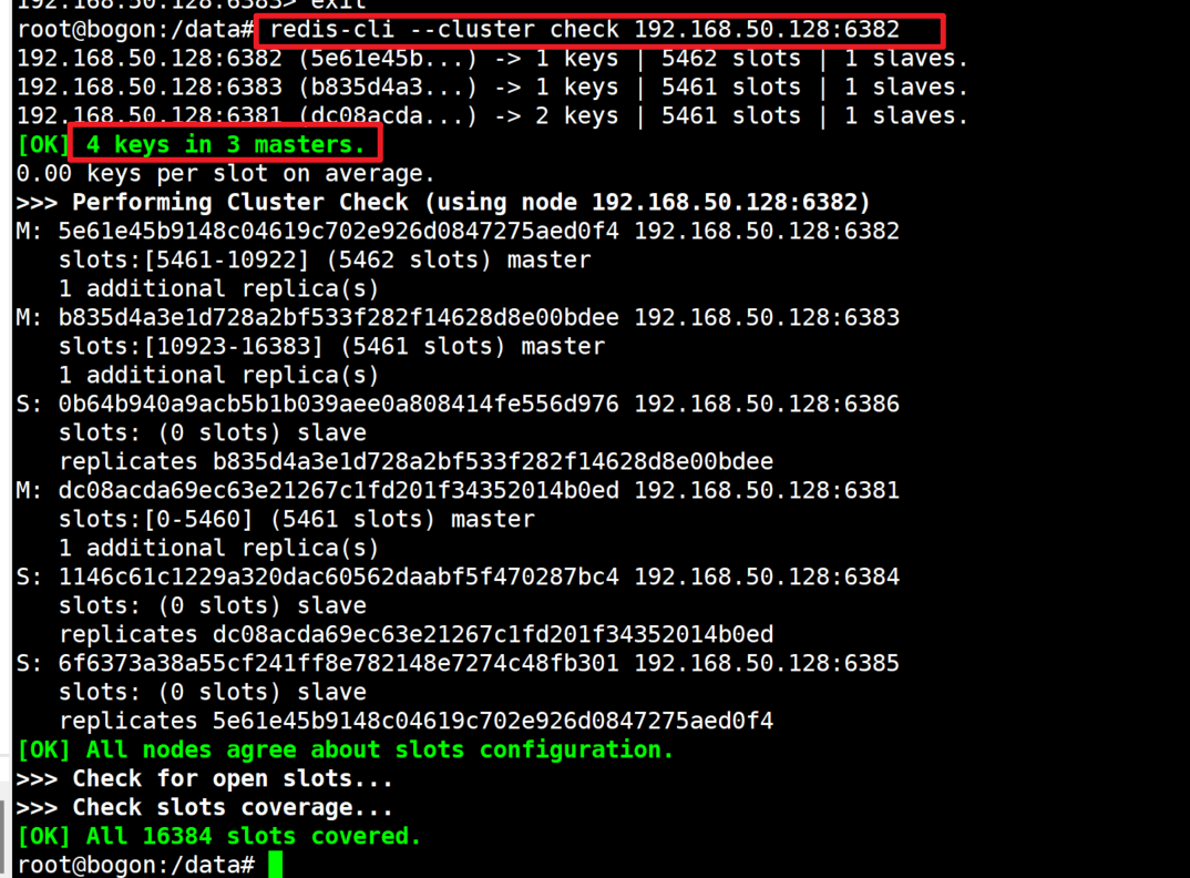

4:查看集群信息
命令公式:
redis-cli --cluster check ip:端口

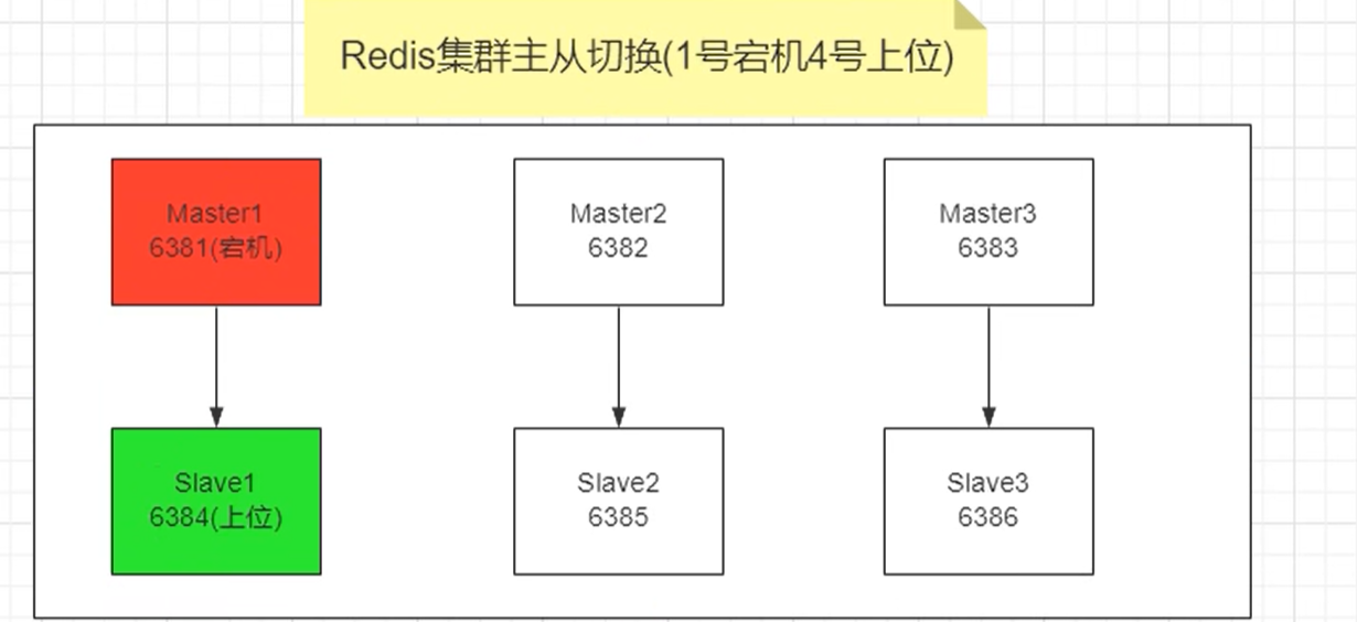

假设master1(6381)宕机了,那么对应的slave4(6384)是否会正常补位。
架构图:

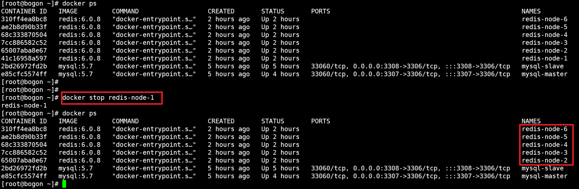

1:maser1 6381和从机6384切换,先停止主机6381
使用docker stop 容器id/或者容器names
停止后,等一会。因为集群之间有心跳检查。所以等待一会。

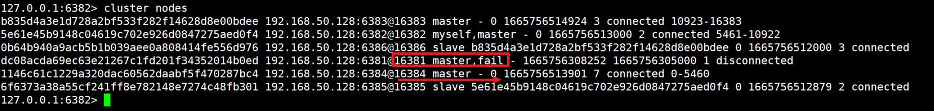

因为6381已经宕机了。那么我们进入6382中,注意以集群的方式进入。需要加参数-c。
查看进群情况;
cluster nodes
注意看:我们发现集群还是6个。但是6481这特master,是fail了。6381对应的从及6384现在成了master.说明,从机补位了。
这就实现了故障容错切换迁移。

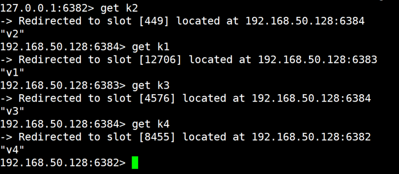

get下k1 k2 k3 k4看看情况:
可以正常获取

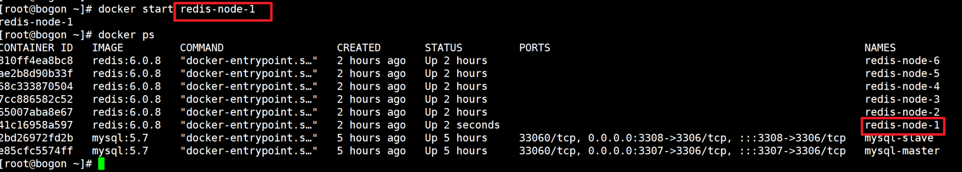

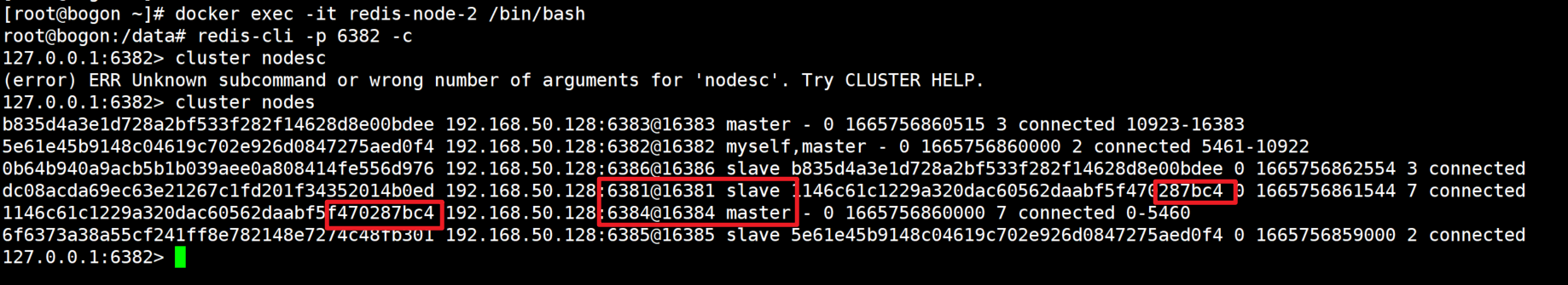

3:先还原之前的3主3从
4:查看集群状态
我们可以看到,虽然6381重新启动了。但是6381却成了6384的从节点了。
