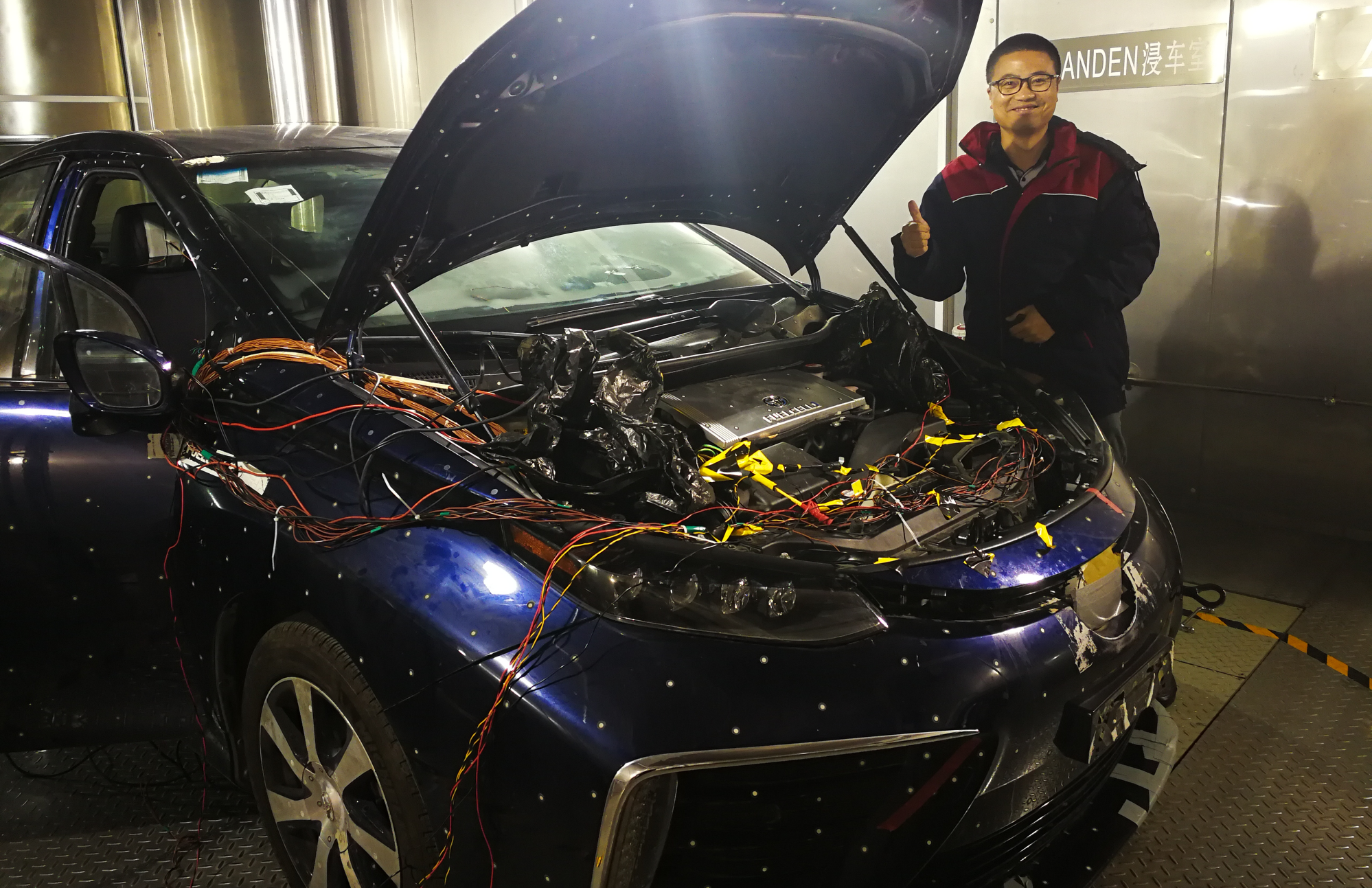

控制策略复杂,速锐得曾对丰田MIRAI整车控制策略DBC做了深度的研究,在CAN网络和汽车控制单元采集到140多项整车ECU控制策略的DBC数据,各个数据与整车控制系统之间的系统报文,控制策略、算法及核心功能做了详细的研究与分析,极为复杂。

对照下自己,都觉得自己拉胯,作为汽车数据类科创企业,在氢燃料电池车领域,自打深入适配丰田MIRAI整车控制策略DBC后,再无后续深入新燃料电池车型数据解码和适配的进展,不过也没关系,反正都要羊了个羊,2023年大展宏兔再说,兔子宏不宏,全看老百姓兜里米还有多少。
