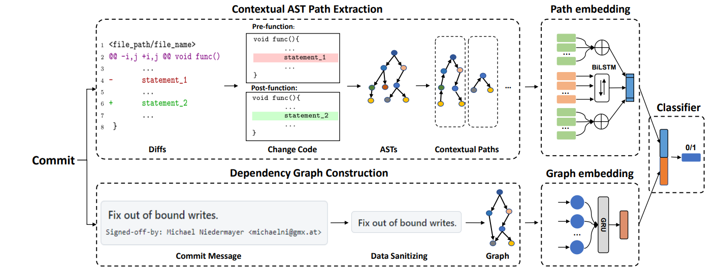

E-SPI整体的架构入上图所示,该方案分别对代码提交中的代码修改以及提交信息进行Embedding,最终联合两者的特征,来识别安全补丁。

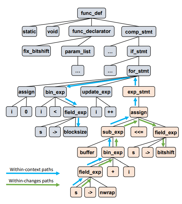

代码修改编码器:对于代码提交中代码修改,该方案首先抽取代码修改前的函数Pre-function 和代码修改后的函数Post-function ;接着对着两个函数进行AST解析,为了适配序列模型的输入,该方案创新的提出了AST Path提取方法,将、对应AST的图转换成两类AST Paths:Within-context paths、Within-changes paths,其中Within-context paths代表AST树上开始的节点在修改代码中,结束节点不在修改的代码中的路径,Within-changes path代表AST树上开始和结束都在修改代码中的路径;最终以1:1的比例随机分别选取K个Within-context paths 和Within-context paths,来表征代码修改,输入Bi-LSTM完成代码修改的Embedding。

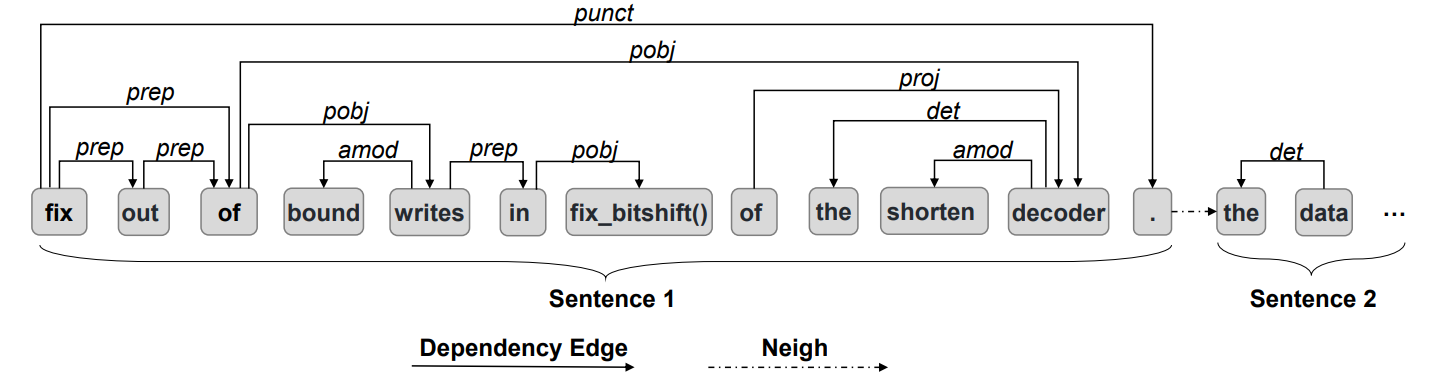

提交信息编码器:对于代码提交中的提交信息,该方案将原始的自言语言进行Dependency Graph解析,从而获取自言语言的依赖关系,针对该图结构,使用Gated Graph Neural Network完成编码。

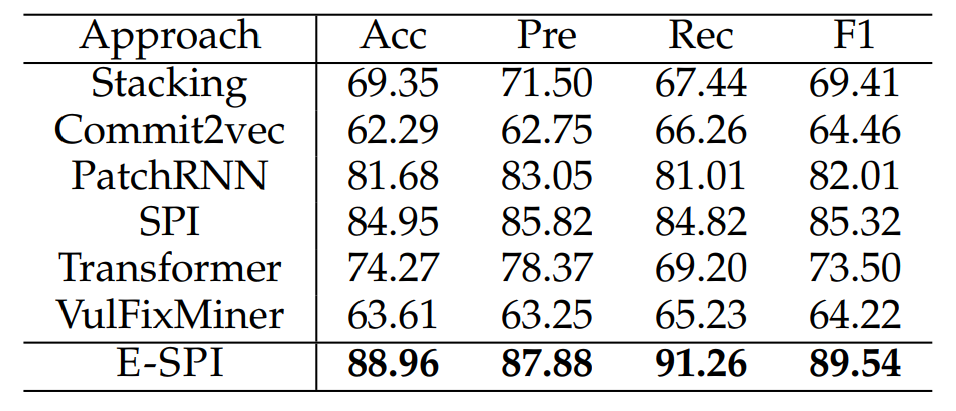

为了对比,这篇文章选取了学术界7个典型的安全补丁识别算法,这些模型主要的特征以及架构如下
模型
特征
架构
Stacking
提交信息
Stacking(SVN,随机森林、等)
Commit2Vec
修改代码的AST Paths
Fully connected layers
PatchRNN
1) 提交信息 2)整个函数
BiLSTM
SPI
1) 提交信息 2)修改代码
BiLSTM+CNN
Transformer
1) 提交信息 2)修改代码
Transformer Encoder(6 layers)
VulFixMiner
修改代码
CodeBert
E-SPI
1) 提交信息 2)修改代码的AST Paths
BiLSTM(Code) + GRU
首先,这篇文章从整体上对所有的模型进行了比较,结果(见下图)显示E-SPI达到了SOTA,这表明,相对其他的方案,E-SPI能更好的对代码提交进行建模。通过进一步观察发现,代码提交信息是安全补丁识别问题的重要特征,加入提交信息的模型(Stacking、PatchRNN、SPI、Transformer、E-SPI)显著比没有加入代码提交信息的模型(Commit2Vec、VulFixMiner)要好,即使架构最简单的Stacking模型(添加了代码提交信息特征)也比只使用修改代码的模型Commit2Vec,VulFixMiner结果要好;另外可以发现,在特征相同的情况下,Transformer-Based的模型(Transformer)反而没有BiLSTM-Based的模型(PatchRNN,SPI,E-SPI)结果好,这有可能是样本不足,导致Transformer-Based模型训练不充分。

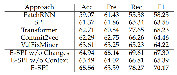

    为了进一步比较不同模型对代码的建模能力,该篇文章在只使用代码修改作为特征的前提下,也对不同模型进行了比较,结果见下图。结果显示Transformer-Based的模型(Transformer)对代码的建模能力会显著优于其他的架构模型(PatchRNN、SPI、Commit2vec、E-SPI w/o changes、E-SPI w/o context);另外我们可以发现AST Paths在代码特征建模有显著的增益,这就导致,在整体上E-SPI对代码的建模能力依然超过了Transformer模型。
