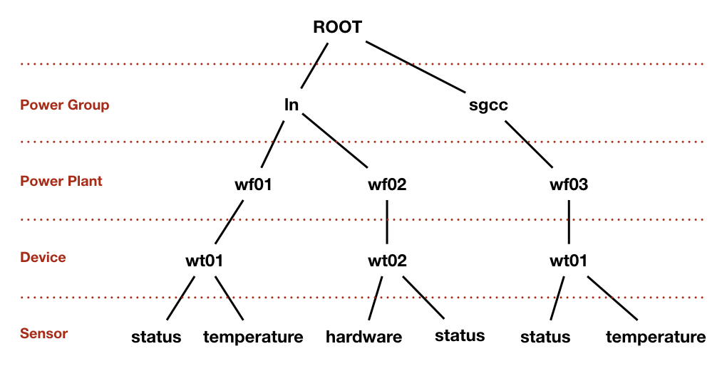

Apache IoTDB中常见的数据模型和术语
通过上图我们可以非常清楚的了解到属性的覆盖范围和它们之间的隶属关系,并且根据属性的覆盖范围和它们之间的隶属关系,将其表达为属性层次结构。其层次关系为:power group layer - power plant layer - device layer - sensor layer。其中,ROOT是根节点,传感器层的每个节点称为一个叶节点。在使用IoTDB的过程中,可以用“.”直接连接从根节点到每个叶节点的路径上的属性,从而形成了IoTDB中一个timeseries的名称。例如,图中最左边的路径可以生成一个名为ROOT.ln.wf01.wt01.status 的路径。
1.属性层次结构
在获得时间序列的名称后,大家就需要根据数据的实际场景和规模来设置存储组。在一般场景下,数据通常是以组为单位到达的(即数据可能跨越电场和设备),为了避免写数据时频繁切换io,也为了满足用户对以组为单位的数据进行物理隔离的要求,可以在组层设置存储组。
