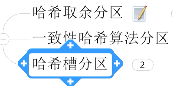

一般有三种方案:
哈希取余分区;一致性哈希算法分区;哈希槽分区。如下图:

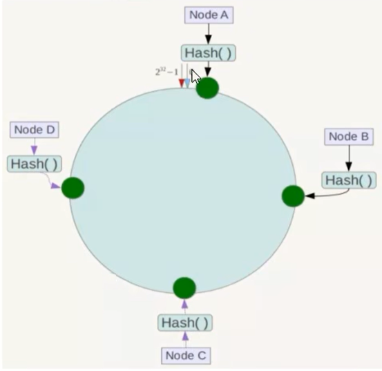

1:算法构建一致性哈希环;

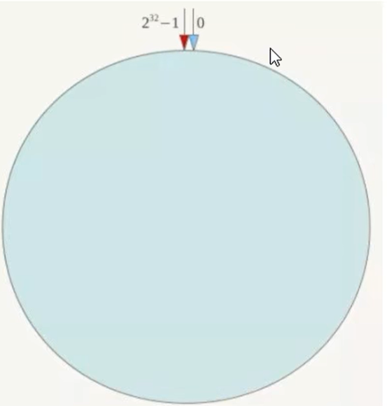

一致性哈希算法必然有个hash函数并安装算法产生hash值,这个算法的所有可能哈希值会构成一个全量集,这个集合可以成为hash空间,范围是[0,2^32-1],这是一个线性空间,但是在算法中,通过适当的逻辑控制将其首尾相连(0=2^32),这样在逻辑上,就形成了一个环形的空间。
一致性哈希环也是使用的取模的方方,是对2^32取模。一致性hash算法将这个哈希值空间组织成一个虚拟的圆环,整个哈希环是按照顺时针方法组织的。如下图:
2:服务器IP节点映射
将集群中的各个IP节点映射到环上的某一个位置。将各个服务器使用hash进行一个hash.(具体可以选择服务器的IP或者主机名称作为关键字进行哈希,这样每台机器就能确定其在哈希环上的位置)。例如4个节点NodeA、B、C、D,经过IP地址的哈希环上计算(hash(ip)),使用IP地址哈希后环空间位置如下图:

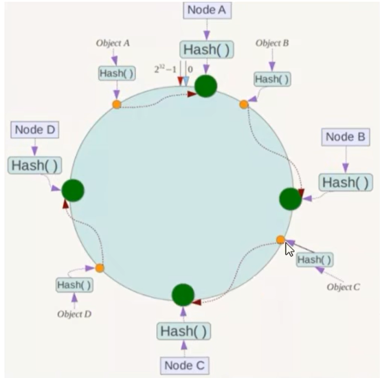

3:key落到服务器的落键规则
hash环构建了、服务器IP节点也映射了,那么当我们需要存储一个KV键值对的时候,先要计算的是key对应的hash值(hash(key)),将这个key使用相同的函数hash计算出哈希值并确定此数据在环上的位置,从此位置沿着环顺时针"行走",第一遇到的服务器就是其应该定位到的服务器。并将该键值对存储在这个节点上。
例如:我们有ObjA、ObjB、ObjC、ObjD四个数据对象,在经过hash计算之后,在环上分布的空间位置如下图。
根据一致性hash算法,ObjA的数据将会被定位到NodeA上。其他的类推,B将会在NodeB上,C将会在NodeC上,D将会在NodeD上.

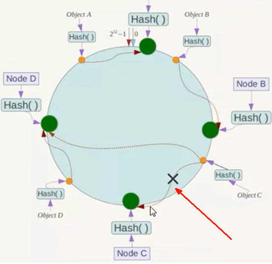

假设上图中的NodeC所在的服务器宕机了,可以看到次数对象ABD不会受到影响,只有C队形会被重定位到NodeD的机器上。一般地,在一致性Hash算法中,如果一台服务器不可用了,则受到影响的数据仅仅是对应服务器到其环空间中前一台服务器(也就是沿着逆时针方向行走遇到的第一台服务器)之间的数据而已,其他的数据不会受到影响,简单的来说,就是C服务器挂了,受影响的只是B、C之间的数据,并且这些数据会迁移到D上进行存储。

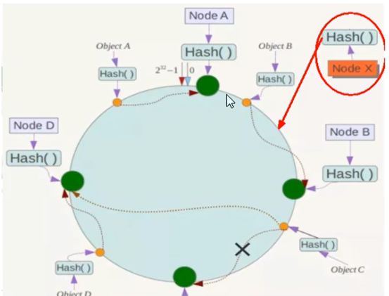

2:一致性哈希算法的扩展性
所谓的扩展性,就是数据量增加了,则需要增加一台节点NodeX,X的位置在A和B之间,那受到影响的也就是A到X之间的数据,重新把A到X的数据录入到X上即可,不会导致hash重新取余,全部数据重新洗牌.如下图:

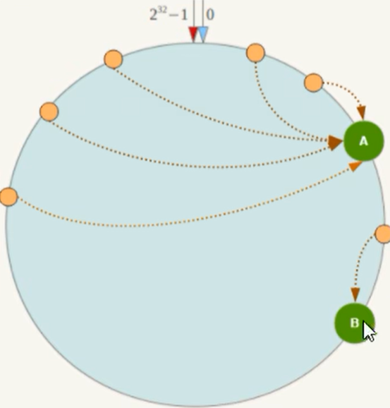

一致性哈希算法的数据倾斜问题
在服务器节点太少的情况下,容易因为节点数据分布不均匀而造成数据倾斜(被缓存的对象大部分集中缓存在某一台服务器上)的问题。假设系统中只有两台服务器。那么出现数据倾斜就如下图:

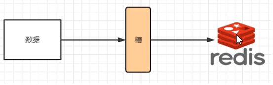

解决均匀分配的问题,在数据和节点之间又加入了一层,把这一层称为哈希槽(slot),用于管理数据和节点之间的关系。现在就相当于节点上放的是槽,槽里面上的是数据。
槽解决的是粒度问题,相当于是把粒度变大了。这样便于数据移动。
哈希解决的是映射问题,使用key的哈希值来计算所对应槽,便于数据分配。

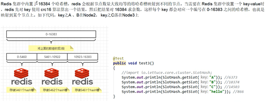

Redis集群中内置了16384个哈希槽,Redis会根据节点数量大致均等地将hash槽映射到不同的节点。当需要在集群中放置一个k-v时,Redis先对key使用crc16算法算出一个结果,然后把结果对16834求余数。这样每个key都会对应一个编号,也就会映射到某个节点上。如下图:
