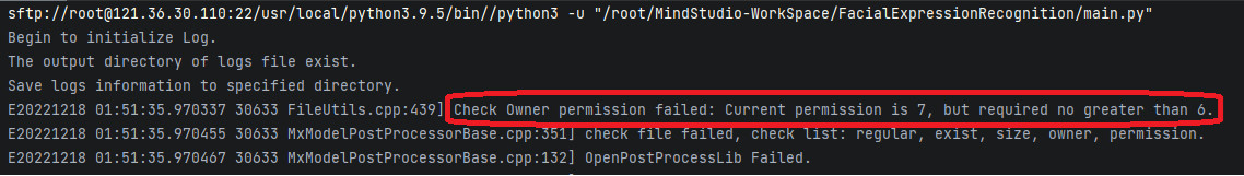

1、权限问题:报错如下
解决方法:将“libyolov3postprocess.so”的权限改成440。

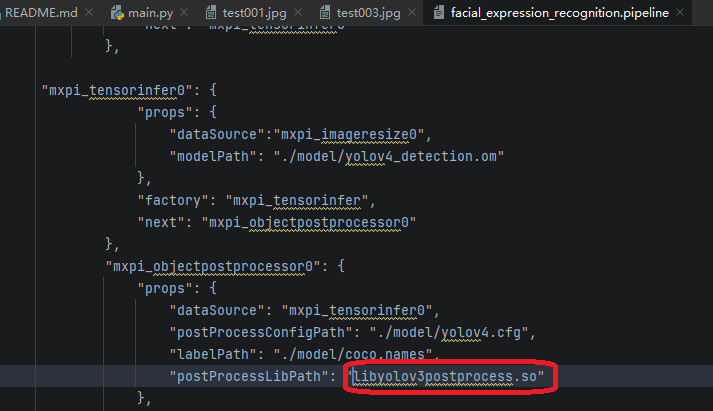

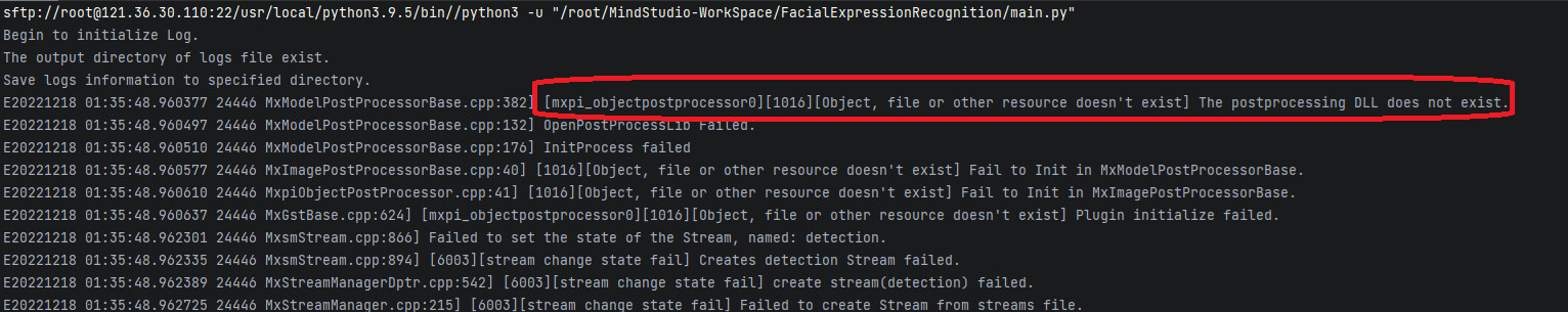

2、路径问题:The postprocessing DLL does not exist.
解决方法:
1)将“libyolov3postprocess.so”上传到ECS的“/usr/local/Ascend/mxVision/lib/plugins”目录;

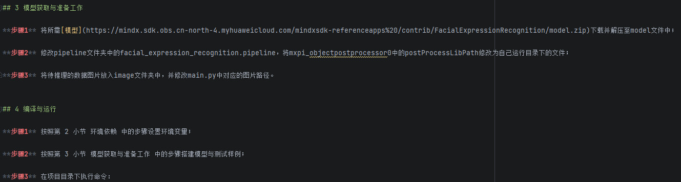

2)将pipeline文件mxpi_objectpostprocessor插件的“postProcessLibPath”的路径修改如下:

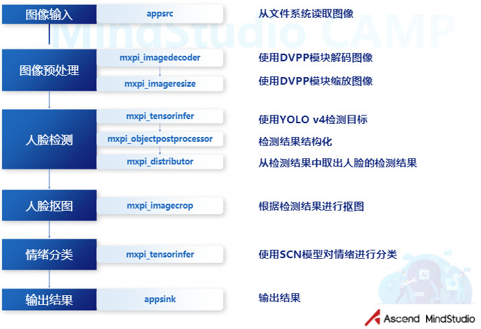

 情绪识别应用流程编排:

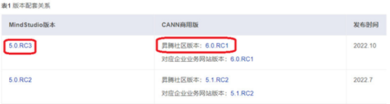

2、Windows MindStudio版本:5.0.RC3

1、下载工程文件,阅读readme
    从gitee里下载:
https://gitee.com/ascend/mindxsdk-referenceapps/tree/master/contrib/FacialExpressionRecognition
下载的zip包,包含mindxsdk-referenceapps的全部例程,本文体验的案例是contrib目录下的FacialExpressionRecognition。
Readme重点看了“模型转换与准备工作”和“编译与运行”

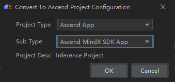

    将“FacialExpressionRecognition”目录拷贝出来,用MindStudio打开目录,然后转换成成Ascend工程。
运行Ascend/Convert To Ascend Project
配置如下:

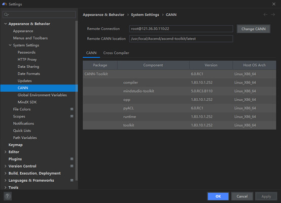

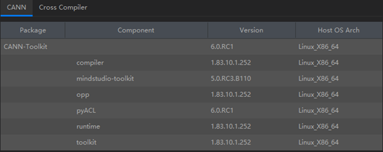

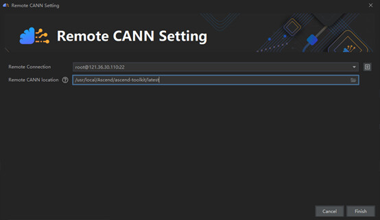

1)配置CANN:Ascend/CANN Manager
    同步远程CANN中:
    ​ 配置完成的结果:

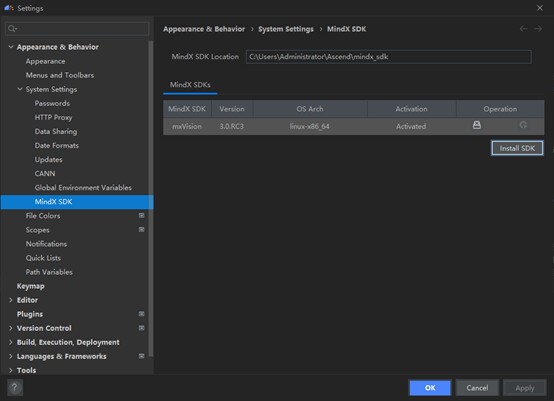

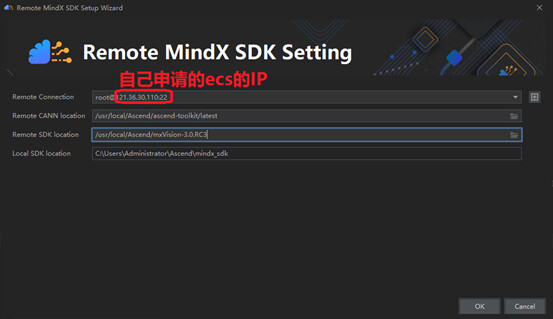

2)配置MindX SDK:
    ​    ​配置完成的结果:

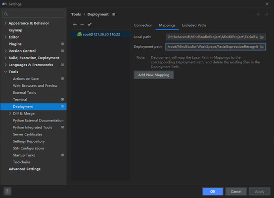

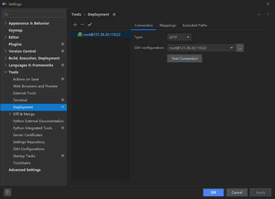

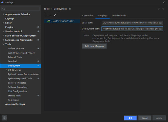

3)Deployment:File/Settings

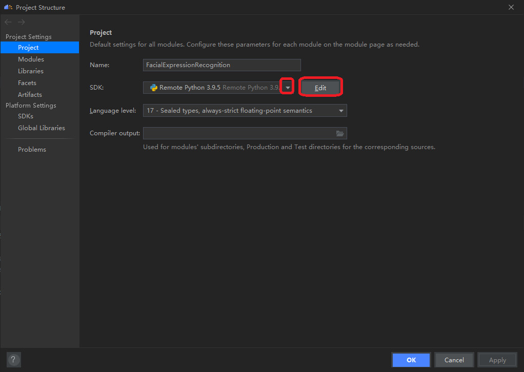

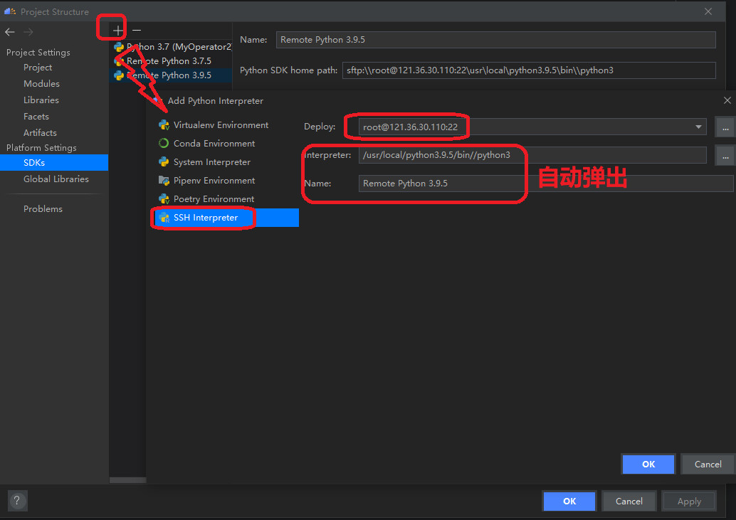

4) Python Interpreter:File/Project Structure

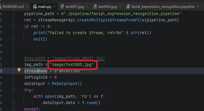

根据readme的描述,需要修改main.py里待识别图片的名称。
6、运行并查看结果

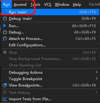

在main.py右键,选择运行,或者从菜单栏进行操作

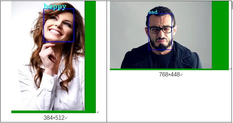

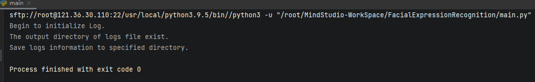

运行结果:

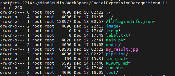

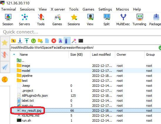

通过“MobaXterm”登录到服务器上查看结果:在deploy对应的工程路径下,会出现my_result.jpg,可以在“MobaXterm”直接点开看图片。
7、结果分析
        结果图片有绿边,这是DVPP的宽高对齐所致。昇腾310芯片进行JPEG解码时要求宽128,高16对齐。原始333*500,对齐之后为384*512;原始658*438,对齐之后为768*448。
