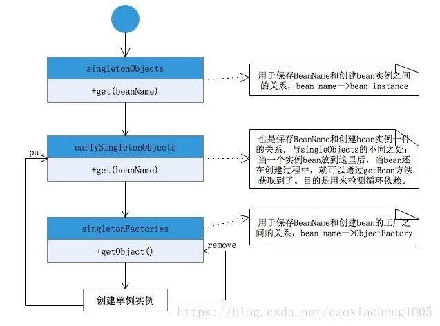

[3.单例模式]
[Spring依赖注入Bean实例默认是单例的。]
[Spring的依赖注入(包括lazy-init方式)都是发生在AbstractBeanFactory的getBean里。getBean的doGetBean方法调用getSingleton进行bean的创建。]
[分析getSingleton()方法]
public Object getSingleton(String beanName){
//参数true设置标识允许早期依赖
return getSingleton(beanName,true);
protected Object getSingleton(String beanName, boolean allowEarlyReference)
 //检查缓存中是否存在实例
Object singletonObject = this.singletonObjects.get(beanName);
if (singletonObject == null && isSingletonCurrentlyInCreation(beanName))
//如果为空,则锁定全局变量并进行处理。
synchronized (this.singletonObjects)
//如果此bean正在加载,则不处理
singletonObject = this.earlySingletonObjects.get(beanName);
if (singletonObject == null && allowEarlyReference)
//当某些方法需要提前初始化的时候则会调用addSingleFactory 方法将对应的ObjectFactory初始化策略存储在singletonFactories
ObjectFactory<?> singletonFactory = this.singletonFactories.get(beanName);
if (singletonFactory != null)
 //调用预先设定的getObject方法
singletonObject = singletonFactory.getObject();
//记录在缓存中,earlysingletonObjects和singletonFactories互斥                    this.earlySingletonObjects.put(beanName, singletonObject);                    this.singletonFactories.remove(beanName);
return (singletonObject != NULL_OBJECT ? singletonObject : null);}
getSingleton()过程图
ps:spring依赖注入时,使用了 双重判断加锁 的单例模式
[总结]
[单例模式定义: 保证一个类仅有一个实例,并提供一个访问它的全局访问点。]
[spring对单例的实现: spring中的单例模式完成了后半句话,即提供了全局的访问点BeanFactory。但没有从构造器级别去控制单例,这是因为spring管理的是任意的java对象。]
