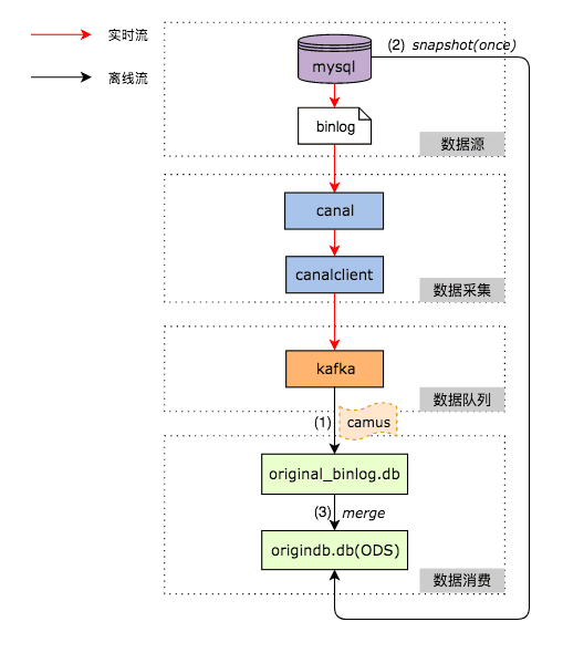

整体架构
整体的架构如上图所示。在Binlog实时采集方面,我们采用了阿里巴巴的开源项目Canal,负责从MySQL实时拉取Binlog并完成适当解析。Binlog采集后会暂存到Kafka上供下游消费。整体实时采集部分如图中红色箭头所示。
离线处理Binlog的部分,如图中黑色箭头所示,通过下面的步骤在Hive上还原一张MySQL表:
  • 采用Linkedin的开源项目Camus,负责每小时把Kafka上的Binlog数据拉取到Hive上。
  • 对每张ODS表,首先需要一次性制作快照(Snapshot),把MySQL里的存量数据读取到Hive上,这一过程底层采用直连MySQL去Select数据的方式。
  • 对每张ODS表,每天基于存量数据和当天增量产生的Binlog做Merge,从而还原出业务数据。
我们回过头来看看,背景中介绍的批量取数并Load方案遇到的各种问题,为什么用这种方案能解决上面的问题呢?
  • 首先,Binlog是流式产生的,通过对Binlog的实时采集,把部分数据处理需求由每天一次的批处理分摊到实时流上。无论从性能上还是对MySQL的访问压力上,都会有明显地改善。
  • 第二,Binlog本身记录了数据变更的类型(Insert/Update/Delete),通过一些语义方面的处理,完全能够做到精准的数据还原。

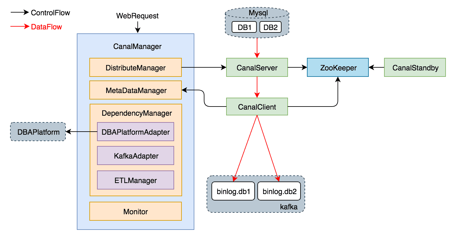

对Binlog的实时采集包含两个主要模块:一是CanalManager,主要负责采集任务的分配、监控报警、元数据管理以及和外部依赖系统的对接;二是真正执行采集任务的Canal和CanalClient。
当用户提交某个DB的Binlog采集请求时,CanalManager首先会调用DBA平台的相关接口,获取这一DB所在MySQL实例的相关信息,目的是从中选出最适合Binlog采集的机器。然后把采集实例(Canal Instance)分发到合适的Canal服务器上,即CanalServer上。在选择具体的CanalServer时,CanalManager会考虑负载均衡、跨机房传输等因素,优先选择负载较低且同地域传输的机器。
CanalServer收到采集请求后,会在ZooKeeper上对收集信息进行注册。注册的内容包括:
  • 以Instance名称命名的永久节点。
  • 在该永久节点下注册以自身ip:port命名的临时节点。
这样做的目的有两个:
  • 高可用:CanalManager对Instance进行分发时,会选择两台CanalServer,一台是Running节点,另一台作为Standby节点。Standby节点会对该Instance进行监听,当Running节点出现故障后,临时节点消失,然后Standby节点进行抢占。这样就达到了容灾的目的。
  • 与CanalClient交互:CanalClient检测到自己负责的Instance所在的Running CanalServer后,便会进行连接,从而接收到CanalServer发来的Binlog数据。 对Binlog的订阅以MySQL的DB为粒度,一个DB的Binlog对应了一个Kafka Topic。底层实现时,一个MySQL实例下所有订阅的DB,都由同一个Canal Instance进行处理。这是因为Binlog的产生是以MySQL实例为粒度的。CanalServer会抛弃掉未订阅的Binlog数据,然后CanalClient将接收到的Binlog按DB粒度分发到Kafka上。

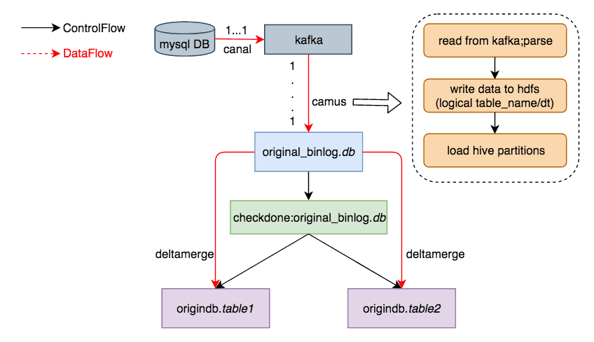

整个Kafka2Hive任务的管理,在美团数据平台的ETL框架下进行,包括任务原语的表达和调度机制等,都同其他ETL类似。而底层采用LinkedIn的开源项目Camus,并进行了有针对性的二次开发,来完成真正的Kafka2Hive数据传输工作。
对Camus的二次开发
Kafka上存储的Binlog未带Schema,而Hive表必须有Schema,并且其分区、字段等的设计,都要便于下游的高效消费。对Camus做的第一个改造,便是将Kafka上的Binlog解析成符合目标Schema的格式。
对Camus做的第二个改造,由美团的ETL框架所决定。在我们的任务调度系统中,目前只对同调度队列的任务做上下游依赖关系的解析,跨调度队列是不能建立依赖关系的。而在MySQL2Hive的整个流程中,Kafka2Hive的任务需要每小时执行一次(小时队列),Merge任务每天执行一次(天队列)。而Merge任务的启动必须要严格依赖小时Kafka2Hive任务的完成。
为了解决这一问题,我们引入了Checkdone任务。Checkdone任务是天任务,主要负责检测前一天的Kafka2Hive是否成功完成。如果成功完成了,则Checkdone任务执行成功,这样下游的Merge任务就可以正确启动了。
Checkdone的检测逻辑
Checkdone是怎样检测的呢? 每个Kafka2Hive任务成功完成数据传输后,由Camus负责在相应的HDFS目录下记录该任务的启动时间。Checkdone会扫描前一天的所有时间戳,如果最大的时间戳已经超过了0点,就说明前一天的Kafka2Hive任务都成功完成了,这样Checkdone就完成了检测。
此外,由于Camus本身只是完成了读Kafka然后写HDFS文件的过程,还必须完成对Hive分区的加载才能使下游查询到。因此,整个Kafka2Hive任务的最后一步是加载Hive分区。这样,整个任务才算成功执行。

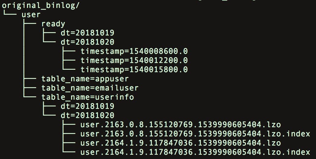

每个Kafka2Hive任务负责读取一个特定的Topic,把Binlog数据写入original_binlog库下的一张表中,即前面图中的original_binlog.db,其中存储的是对应到一个MySQL DB的全部Binlog。
上图说明了一个Kafka2Hive完成后,文件在HDFS上的目录结构。假如一个MySQL DB叫做user,对应的Binlog存储在original_binlog.user表中。ready目录中,按天存储了当天所有成功执行的Kafka2Hive任务的启动时间,供Checkdone使用。每张表的Binlog,被组织到一个分区中,例如userinfo表的Binlog,存储在table_name=userinfo这一分区中。每个table_name一级分区下,按dt组织二级分区。图中的xxx.lzo和xxx.lzo.index文件,存储的是经过lzo压缩的Binlog数据。

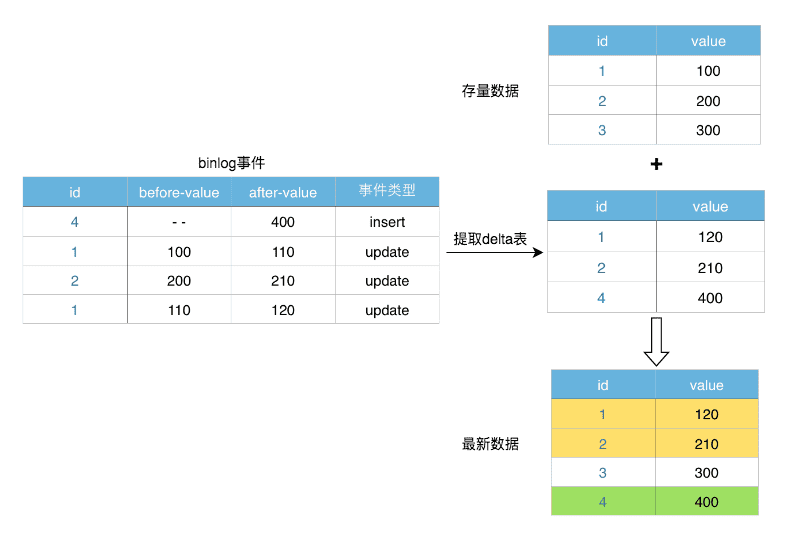

Binlog成功入仓后,下一步要做的就是基于Binlog对MySQL数据进行还原。Merge流程做了两件事,首先把当天生成的Binlog数据存放到Delta表中,然后和已有的存量数据做一个基于主键的Merge。Delta表中的数据是当天的最新数据,当一条数据在一天内发生多次变更时,Delta表中只存储最后一次变更后的数据。
把Delta数据和存量数据进行Merge的过程中,需要有唯一键来判定是否是同一条数据。如果同一条数据既出现在存量表中,又出现在Delta表中,说明这一条数据发生了更新,则选取Delta表的数据作为最终结果;否则说明没有发生任何变动,保留原来存量表中的数据作为最终结果。Merge的结果数据会Insert Overwrite到原表中,即图中的origindb.table
Merge流程举例
下面用一个例子来具体说明Merge的流程。
数据表共id、value两列,其中id是主键。在提取Delta数据时,对同一条数据的多次更新,只选择最后更新的一条。所以对id=1的数据,Delta表中记录最后一条更新后的值value=120。Delta数据和存量数据做Merge后,最终结果中,新插入一条数据(id=4),两条数据发生了更新(id=1和id=2),一条数据未变(id=3)。
默认情况下,我们采用MySQL表的主键作为这一判重的唯一键,业务也可以根据实际情况配置不同于MySQL的唯一键。

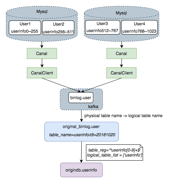

随着业务规模的扩大,MySQL的分库分表情况越来越多,很多业务的分表数目都在几千个这样的量级。而一般数据开发同学需要把这些数据聚合到一起进行分析。如果对每个分表都进行手动同步,再在Hive上进行聚合,这个成本很难被我们接受。因此,我们需要在ODS层就完成分表的聚合。
首先,在Binlog实时采集时,我们支持把不同DB的Binlog写入到同一个Kafka Topic。用户可以在申请Binlog采集时,同时勾选同一个业务逻辑下的多个物理DB。通过在Binlog采集层的汇集,所有分库的Binlog会写入到同一张Hive表中,这样下游在进行Merge时,依然只需要读取一张Hive表。
第二,Merge任务的配置支持正则匹配。通过配置符合业务分表命名规则的正则表达式,Merge任务就能了解自己需要聚合哪些MySQL表的Binlog,从而选取相应分区的数据来执行。
这样通过两个层面的工作,就完成了分库分表在ODS层的合并。
这里面有一个技术上的优化,在进行Kafka2Hive时,我们按业务分表规则对表名进行了处理,把物理表名转换成了逻辑表名。例如userinfo123这张表名会被转换为userinfo,其Binlog数据存储在original_binlog.user表的table_name=userinfo分区中。这样做的目的是防止过多的HDFS小文件和Hive分区造成的底层压力。

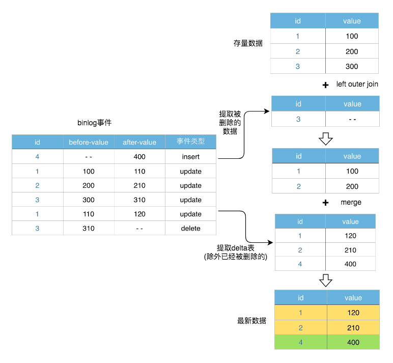

实践二:删除事件的支持
Delete操作在MySQL中非常常见,由于Hive不支持Delete,如果想把MySQL中删除的数据在Hive中删掉,需要采用“迂回”的方式进行。
对需要处理Delete事件的Merge流程,采用如下两个步骤:
  • 首先,提取出发生了Delete事件的数据,由于Binlog本身记录了事件类型,这一步很容易做到。将存量数据(表A)与被删掉的数据(表B)在主键上做左外连接(Left outer join),如果能够全部join到双方的数据,说明该条数据被删掉了。因此,选择结果中表B对应的记录为NULL的数据,即是应当被保留的数据。
  • 然后,对上面得到的被保留下来的数据,按照前面描述的流程做常规的Merge。
