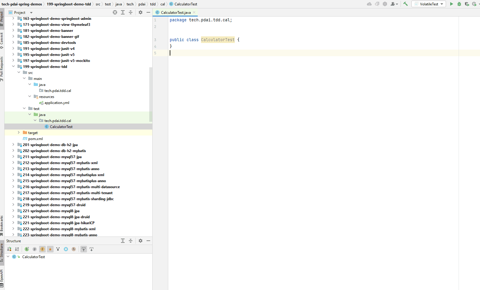

  • 准备开发环境,这里使用IDEA开发,目录结构如下

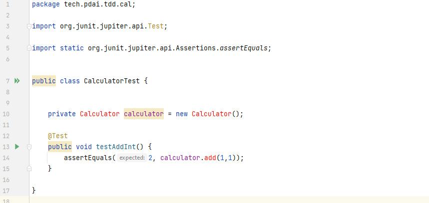

第一个需求:计算两个int类型的加法功能

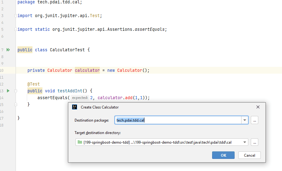

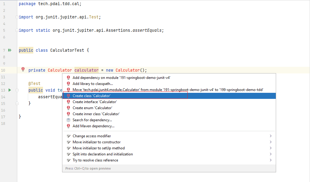

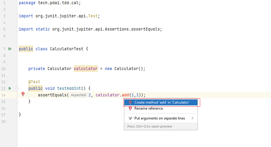

写第一个测试用例(此时Calculator类是没有的)
通过IDEA工具自动创建Calculator类
创建类

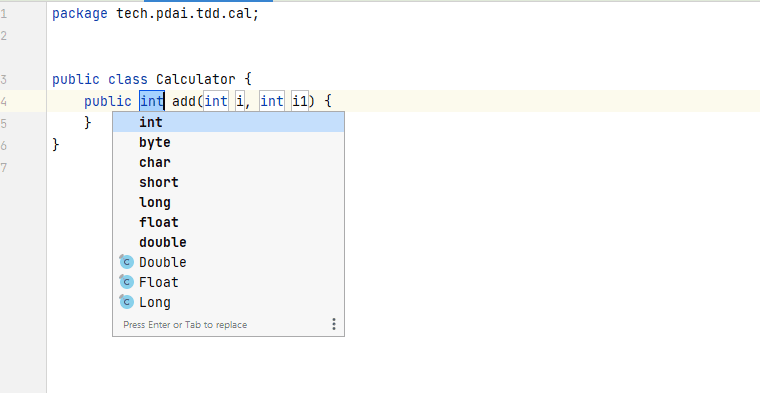

自动创建方法

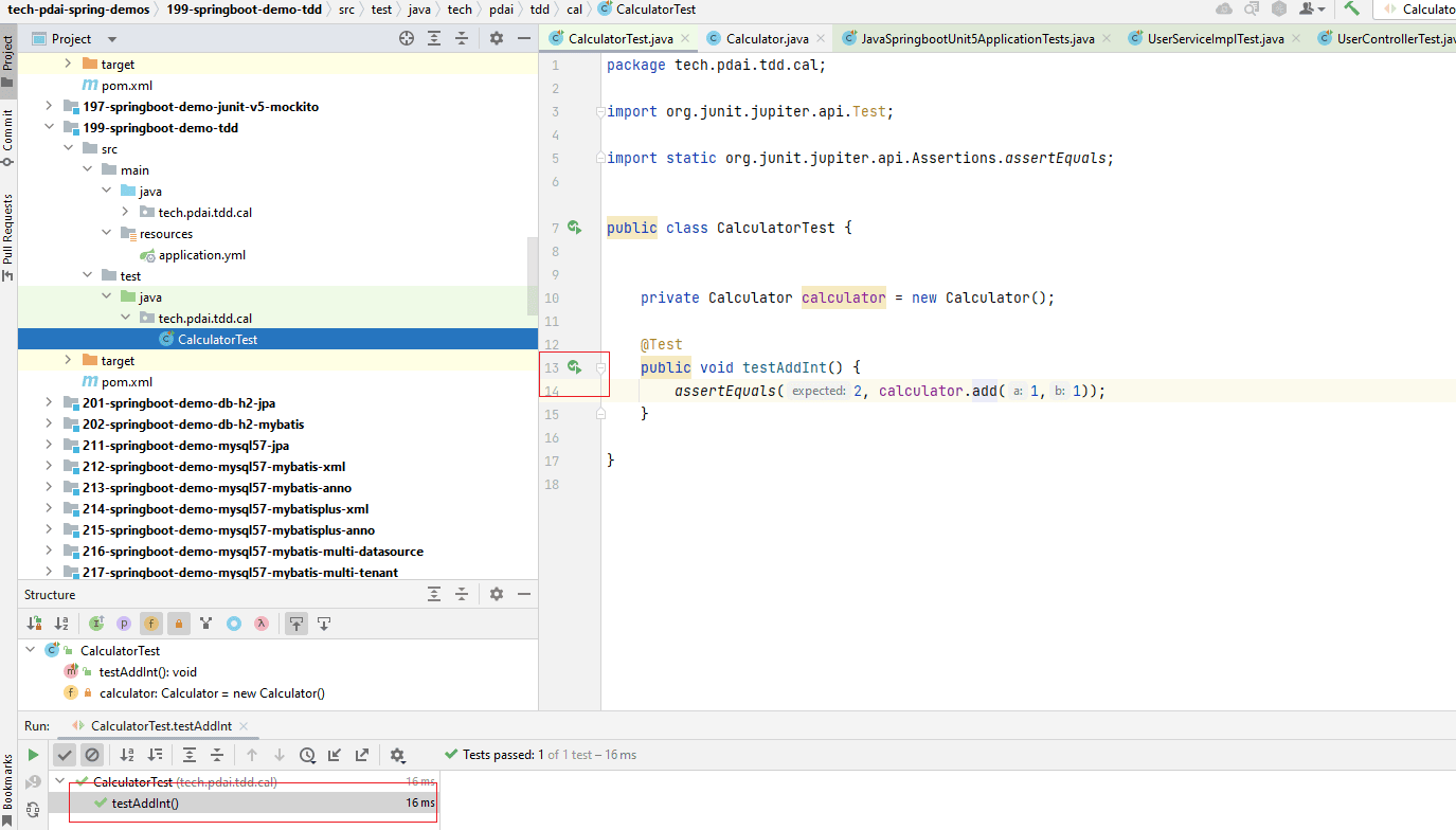

创建后的类和方法,完善该方法
进行单元测试

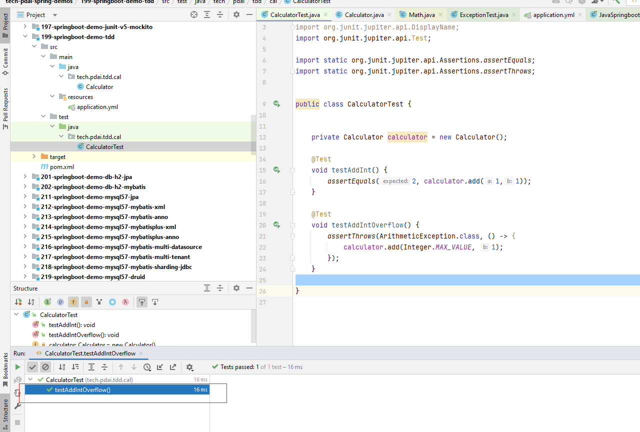

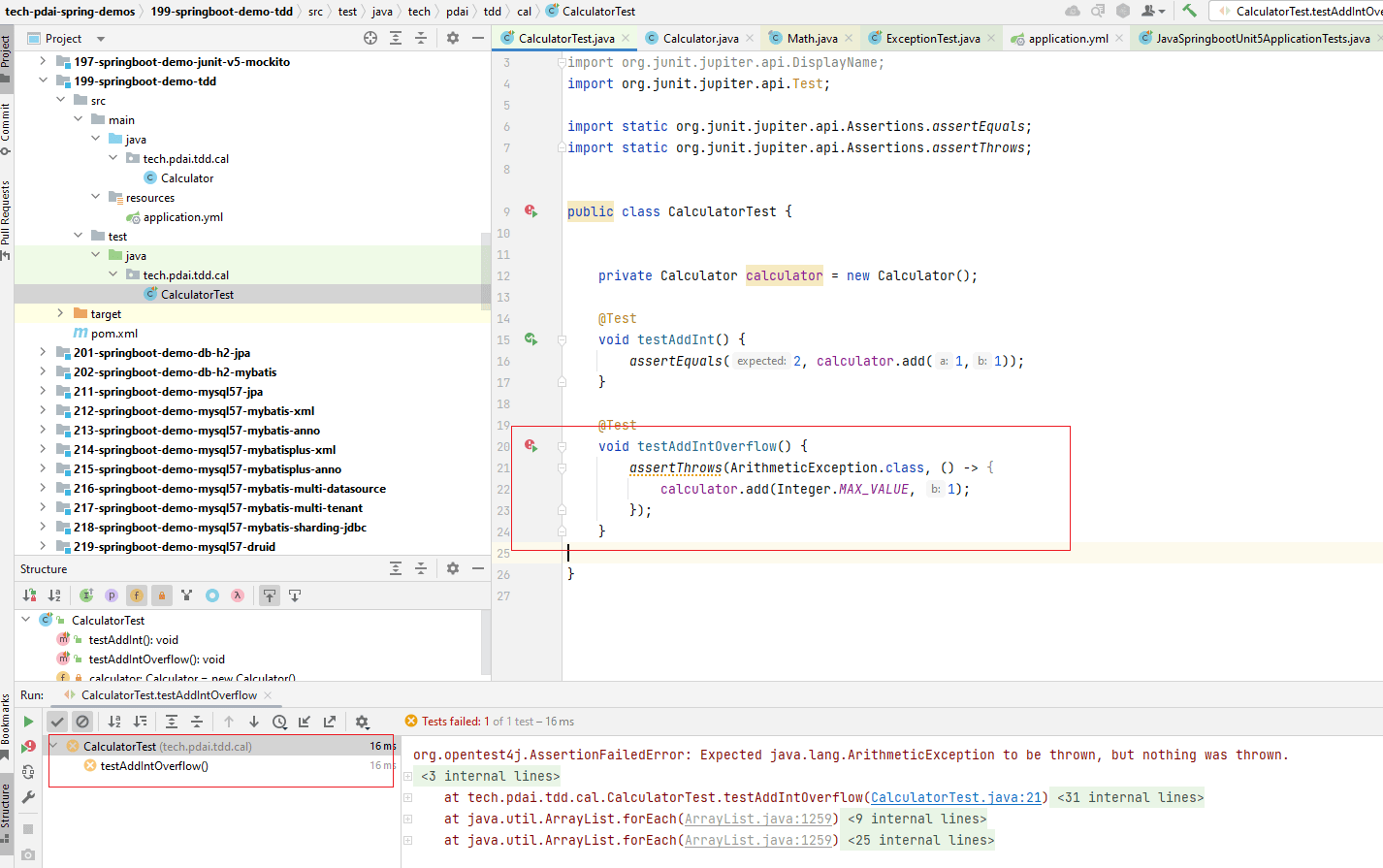

第二个需求:如果两个int类型相加越界,则抛出异常而不是错误值
添加测试用例,包含对抛出异常的检查;跑单元测试,出现错误;

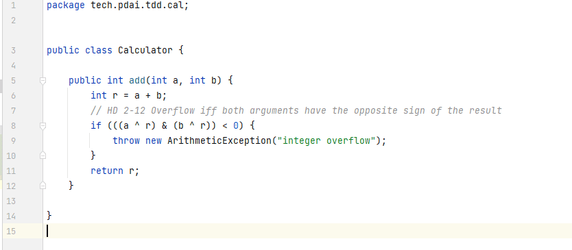

重构原有add方法
重新跑单元测试,通过

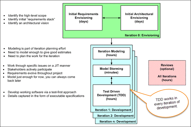

AMDD:通过敏捷模型拓展TDD?
Agile Model Driven Development (AMDD)即敏捷模型驱动开发,TDD非常擅长详细的规范和验证,但是它不适合很大的问题,如总体设计、系统的使用或UI。AMDD解决了TDD没有解决的敏捷扩展问题, 因此,AMDD用于更大的问题。如下内容主要翻译自Scaling TDD via Agile Model Driven Development (AMDD)
在上图中,每个框代表一个开发活动。
设想(Envisioning)是预测/想象测试的TDD过程之一,将在项目的第一周进行。设想(Envisioning)的主要目标是确定系统范围和系统架构。高级需求和架构建模是为成功的设想(Envisioning)而进行的。这是一个过程,没有对软件/系统进行详细说明,而是探索软件/系统的需求,确定了项目的总体战略。
迭代0:设想(Envisioning)
有两个主要的部分:
  • 最初需求的设想(Initial requirements envisioning):确定系统的高级需求和范围可能需要几天时间。主要重点是探索使用模型、初始域模型和用户界面模型(UI)。
  • 最初架构的设想(Initial Architectural envisioning):识别系统的体系结构也需要几天时间。它允许为项目设置技术方向。主要重点是探索技术图、用户界面(UI)流、领域模型和变更案例。
迭代建模(Iteration modeling)
在这里,团队必须计划每个迭代将要完成的工作。
  • 敏捷过程用于每次迭代,即在每次迭代期间,将优先添加新的工作项。
  • 首先,将考虑更优先的工作。添加的工作项可以随时重新排序或从项堆栈中删除。
  • 团队讨论如何实现每个需求。建模用于此目的。
  • 建模分析和设计是针对将要为该迭代实现的每个需求进行的。
模型风暴(Model storming)
这也称为即时建模。
  • 在这里,建模课程涉及一个由2/3名成员组成的团队,他们在纸上或白板上讨论问题。
  • 一名团队成员将要求另一名成员与他们一起建模。本次建模课程大约需要5到10分钟。团队成员聚集在一起共享白板/纸张。
  • 他们探索问题,直到找到问题的主要原因。及时,如果一个团队成员确定了他/她想要解决的问题,那么他/她将迅速得到其他团队成员的帮助。
  • 其他小组成员随后探讨这个问题,然后每个人都像以前一样继续。它也被称为独立建模或客户QA会议。
测试驱动开发(TDD)
  • 它促进了对应用程序代码和详细规范的确认性测试。
  • 验收测试(详细需求)和开发人员测试(单元测试)都是TDD的输入。
  • TDD使代码更简单和清晰。它允许开发人员维护较少的文档。
回顾(Reviews)
  • 这是可选的。它包括代码检查和模型审查。
  • 这可以为每个迭代或整个项目完成。
  • 这是为项目提供反馈的好选择。
