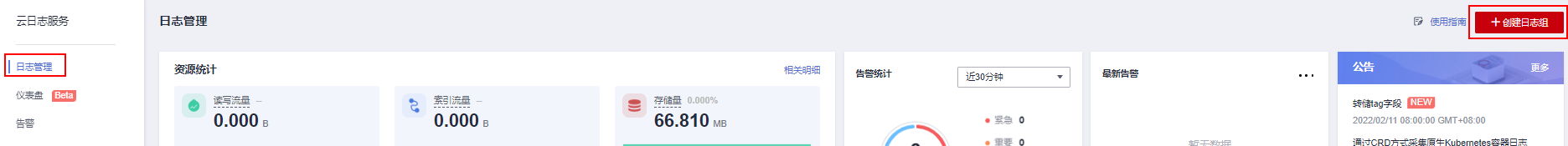

首先,我们创建一个日志组,日志组(LogGroup)是云日志服务进行日志管理的基本单位,可以创建日志流以及设置日志存储时间。进入云日志服务管理控制台 ,“日志管理”页面中,单击“创建日志组”。日志组名字根据规则自定义,日志保存时间默认是7天。

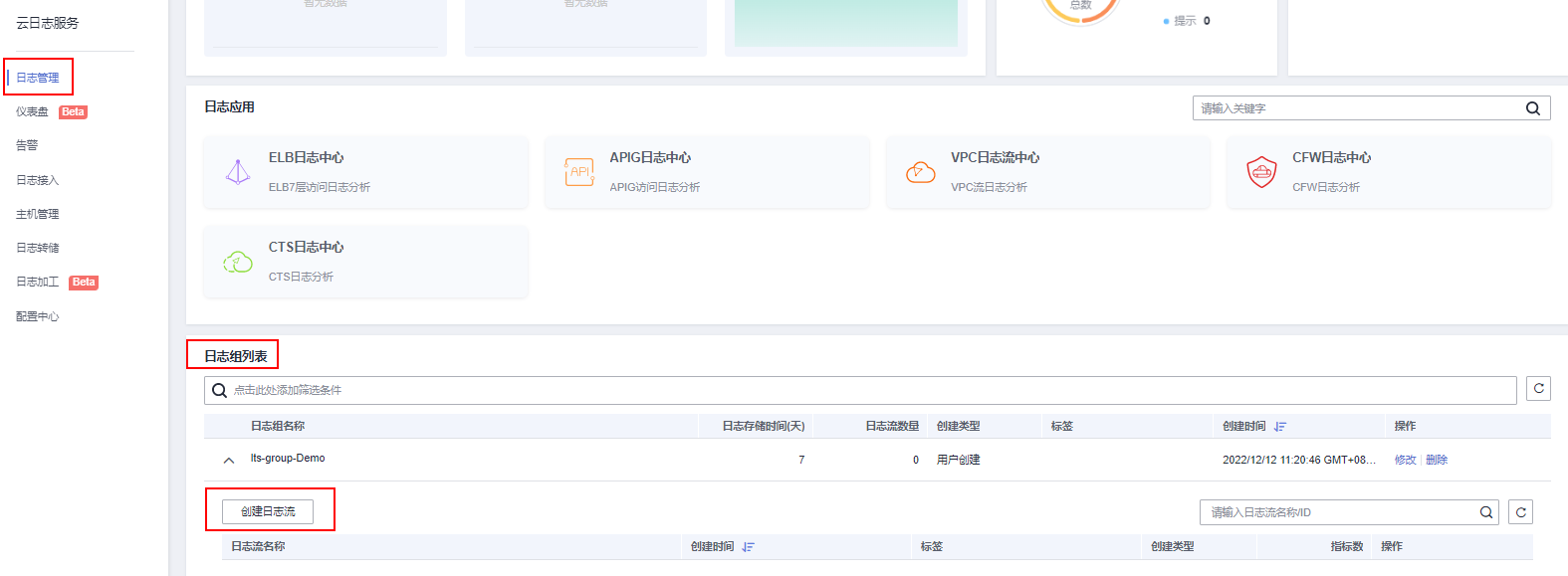

然后,在创建的日志组中创建日志流。日志流(LogStream)是日志读写的基本单位,日志组中可以创建日志流,方便对日志进一步分类管理。在“日志管理”页面的“日志组列表”可以看看刚刚创建成功的日志组,点击下面的“创建日志流”,完成日志流创建。

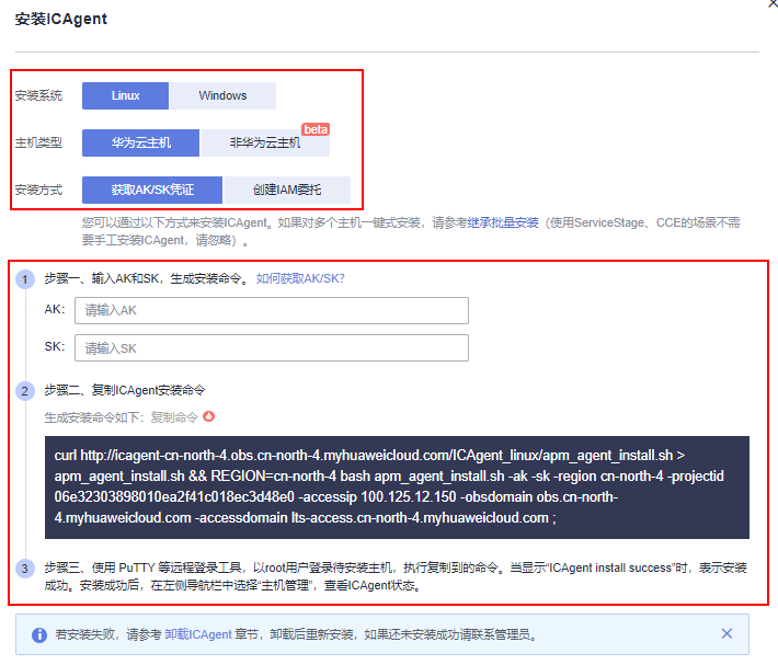

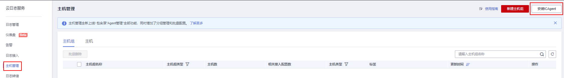

2、主机安装日志采集器ICAgent
ICAgent是云日志服务的日志采集工具,运行在需要采集日志的云主机中。首次使用云日志服务采集主机的日志时,需要安装ICAgent。
首先,在云日志服务管理控制台 ,“主机管理”页面中,单击“安装ICAgent”。
然后,在弹出的对话框中进行安装基本配置
• 安装系统:Linux(本次我们以Linux主机为例)
• 主机类型:华为云主机(此次试验中使用的为华为的 ECS 主机 ,可以点击链接了解如何使用。如果是非华为云主机,遵循响应的提示进行安装即可)
• 安装方式:获取AK/SK凭证
选定后,下面后详细的步骤指引,按照提示操作即可,此处不再赘述。

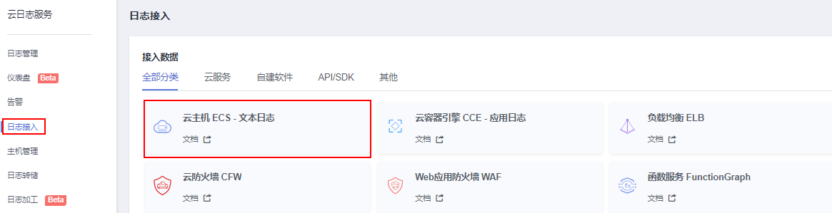

首先,在云日志服务管理控制台 ,“日志接入”页面中,选择“云主机ECS-文本日志”。

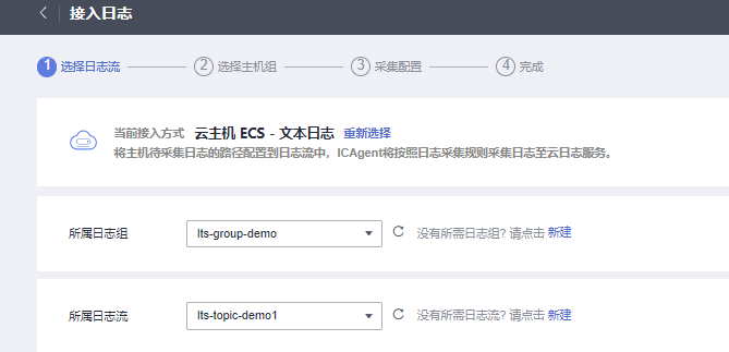

进入到接入日志的配置引导页面,如下图所示,根据引导完成配置即可。
其中的步骤3:采集配置是主机日志采集的具体信息,有疑问可以参考服务的采集配置 帮助文档进行设置。

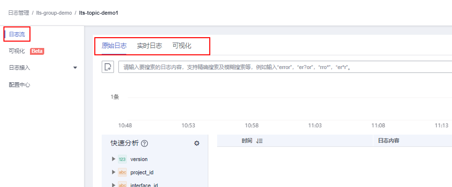

完成了主机的日志采集配置之后,就可以到云日志服务的管理控制台查看主机的相关日志,可以查看原始日志,也可以查看实时日志,还可以进行日志搜索以及各种可视化操作。
首先,在云日志服务管理控制台 ,“日志管理”页面中,选择刚刚创建好的日志组的日志流的名称,进入到日志流详情页面即可进行各种操作。
