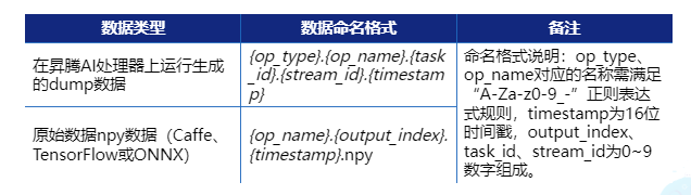

由于MindStudio精度比对工具的使用约束,数据需要满足以下格式:

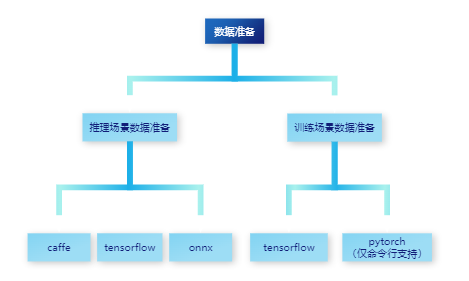

原始模型数据准备
以TensorFlow为例

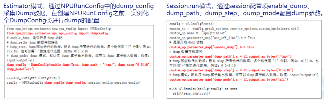

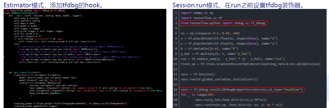

在进行TensorFlow模型生成npy数据前,您需要已经有一套完整的、可执行的、标准的TensorFlow模型应用工程。然后利用TensorFlow官方提供的debug工具tfdbg调试程序,从而生成npy文件。通常情况下,TensorFlow的网络实现方式主要分为Estimator模式和session.run模式,具体操作如下:
  1. 修改tf训练脚本,添加debug选项设置
  1. 执行推理或训练脚本,任务运行到前面debug配置后暂停
  2. 进入调试命令行交互模式后,
  • 3.1 输入run命令,训练会往下执行一个step
  • 3.2 执行lt >tensor name将所有tensor的名称暂存到文件里,在另一个窗口,在Linux命令下执行下述命令,用以生成在tfdbg命令行执行的命令:
timestamp=$[S(date +%s%N)/1000] ; cat tensor name | awk 'print "pt",$4,$4)' | awk '[gsub("/", ""$3);gsub("""" $3);print($1,$2,"-n 0 -w "$3"stimestamp"""npy")y' > tensor name cmd.txt
  • 3.3 将上一步生成的tensor name cmd.txt文件内容粘贴执行,即可存储所有npy文件,实现训练数据的Dump。

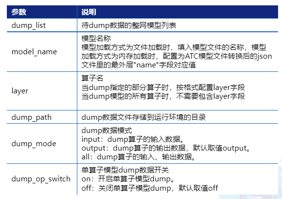

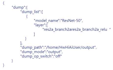

推理场景数据准备一NPU的融合后推理数据NPU采用AscendCL完成离线推理:
  1. 在代码中调用acllnit(“./acl.json”)
acl.json的文件内容如下:
  1. 运行推理应用,生成dump数据

以TensorFlow为例,步骤如下:
  1. 设置“DUMP GE GRAPH=2”生成计算图文件,同时修改训练脚本,开启dump功能
  1. 执行训练脚本,生成dump数据和计算图文件

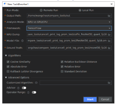

  1. 创建对比任务
将准备好的标准数据文件与待比对数据文性作为输入文件,并配置对应的离线模型文件,通过对文件内所有参与计算的算子输入与输出进行精度比对。

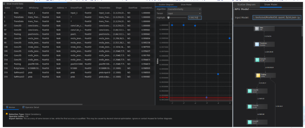

整网比对在MindStudio界面菜单栏洗择“Ascend > Model Accuracy Analvzer > New Task菜单,进入比对界面。
  1. 整网对比结果
整网比对结果主要分为四大展示模块:
  • 整网对比结果表;
  • 精度散点图;
  • 模型可视化:
  • 精度专家建议

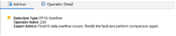

精度比对工具本身只提供自有实现算子在昇腾AI处理器上的运算结果与业界标准算子的运算结果的差异比对功能,而输出的比对结果需要用户自行分析并找出问题。而对结果的分析工作对于用户来说也是一大难点,而专家系统工具为用户提供精度比对结果的结果分析功能,有效减少用户排查问题的时间。只需在比对操作配置任务时勾选“Advisor”选项,系统则会在比对完成后自动进行结果文件的分析,并输出优化建议。
当前支持的分析检测类型有:FP16溢出检测、输入不一致检测、整网一致性检测(整网一致性检测包括:问题节点检测、单点误差检测和一致性检测三个小点)
这里特别说明下FP16溢出检测,针对比对数据中数据类型为FP16的数据,进行溢出检测。如果存在溢出数据,输出专家建议,示例图如下所示。
专家系统分析结果:
Detection Type: FP16 overflow
Operator Index: 228
Expert Advice: Float16 data overflow occurs. Rectify the fault and perform comparison again.
检测类型:FP16溢出检测
Operator Index:228
专家建议:存在Float16数据溢出,请修正溢出问题,再进行比对。

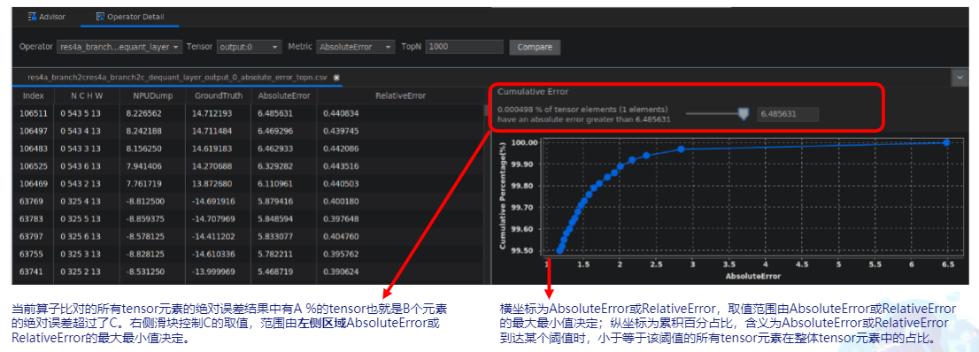

  1. 单算子对比
可针对整网任务中的某个算子进行单算子比对,分析某个算子的具体精度差异。

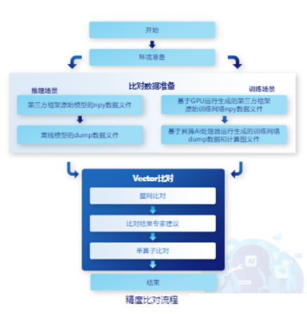

精度对比总计分为环境准备、数据准备和对比三步。
数据准备要根据推理场景和训练场景分别分析:
  • 推理场景:准备第三方框架原始模型的npy数据文件与离线模型的dump数据文件。
  • 训练场景:准备基于GPU运行生成的第三方框架原始训练网络npy数据文件与基于昇腾AI处理器运行生成的训练网络dump数据和计算图文件。
准备后上述步骤,可进行对比:
  • 执行整网比对操作。
  • 开启MindStudio的“Ascend > Model Accuracy Analyzer”功能,将准备好的比对数据文件配置到对应参数下并配置具体比对参数。
  • MindStudio执行比对操作并输出比对结果。
  • 比对结果专家建议(可选)。请参见比对结果专家建议。
  • 根据分析结果定位具体问题算子。
  • 执行单算子比对操作。
  • 分析单算子具体问题。
