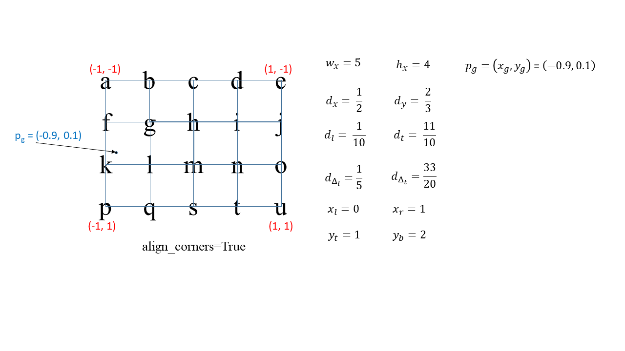

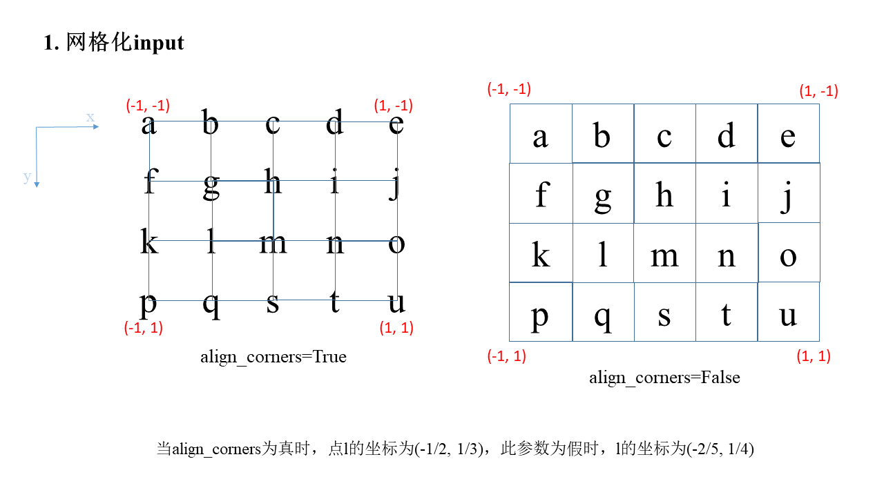

  1. 网格化input,这里分align_corners为真和假两种情况。不失一般性,并为了描述清楚概念,假设这里input的大小为 h i n × w i n h_{in} \times w_{in} ,考虑高度为 h i n ′ h_{in}^{'} ,宽度为 w i n ′ w_{in}^{'} 点 p i n p_{in} 的坐标,同时为了写代码方便,这里的高度 h i n ′ h_{in}^{'} 定义为距离最上方的距离,宽度 w i n ′ w_{in}^{'} 定义为距离最左边的距离, h i n ′ ∈ ( 0 , 2 , . . . , h i n − 1 ) h_{in}^{'} \in (0, 2, ..., h_{in}-1) , w i n ′ ∈ ( 0 , 2 , . . . , w i n − 1 ) w_{in}^{'} \in (0, 2, ..., w_{in}-1) 。
A. *align_corners=True*, 左上角点的坐标为(-1, -1),右下角的点的坐标为(1, 1),点$p_{in}$的坐标为$(\frac{2 \times w_{in}^{'}}{w_{in}-1}-1, \frac{2 \times h_{in}^{'}}{h_{in}-1}-1)$
B. *align_corners=False*,左上角点坐标为($\frac{1}{w_{in}}-1$, $\frac{1}{h_{in}}-1$),右下角的坐标为($1- \frac{1}{w_{in}}$, $1-\frac{1}{h_{in}}$),点$p_{in}$的坐标为$(\frac{2 \times w_{in}^{'}+1}{w_{in}}-1, \frac{2 \times h_{in}^{'}+1}{h_{in}}-1)$
  1. 寻找input中与grid采样点最近邻点的坐标,这里也要分align_corners为真和假两种情况。不失一般性,并为了描述清楚概念,这里仅考虑一个点且插值方法为双线性插值的情况,假设该采样点 p g p_{g} 的坐标为 ( x g , y g ) (x_{g}, y_{g}) 。
    A. align_corners=True, 原始图像中,每相邻两个点之间的横坐标间隔 d x d_x 为 2 w i n − 1 \frac{2}{w_{in}-1} ,纵坐标的间隔 d y d_y 为 2 h i n − 1 \frac{2}{h_{in}-1} ,
    ​ a. 距离最左边的绝对距离 d l = x g + 1 d_{l}=x_{g}+1 ,距离最上面的绝对距离 d t = y g + 1 d_{t}=y_{g}+1
    ​ b. 距离最左边的间隔数 d δ l = d l d x d_{\delta_l}=\frac{d_l}{d_x} ,距离最上面的间隔数 d δ t = d t d y d_{\delta_t}=\frac{d_t}{d_y}
    ​ c. 易推得点 p g p_{g} 最近邻的左上方点 p t l p_{tl} 的坐标为 ( x t l , y t l ) = ( 2 × ⌊ d δ l ⌋ w i n − 1 − 1 , 2 × ⌊ d δ t ⌋ h i n − 1 − 1 ) (x_{tl}, y_{tl}) = (\frac{2 \times \lfloor d_{\delta_l} \rfloor} {w_{in} - 1} - 1, \frac{2 \times \lfloor d_{\delta_t} \rfloor} {h_{in} - 1} - 1) ,最近邻的左下方点 p b l p_{bl} 的坐标为 ( x b l , y b l ) = ( 2 × ⌊ d δ l ⌋ w i n − 1 − 1 , 2 × ⌈ d δ t ⌉ h i n − 1 − 1 ) (x_{bl}, y_{bl}) = (\frac{2 \times \lfloor d_{\delta_l} \rfloor} {w_{in} - 1} - 1, \frac{2 \times \lceil d_{\delta_t} \rceil} {h_{in} - 1} - 1) ,最近邻的右上方点 p t r p_{tr} 的坐标为 ( x t r , y t r ) = ( 2 × ⌈ d δ l ⌉ w i n − 1 − 1 , 2 × ⌊ d δ t ⌋ h i n − 1 − 1 ) (x_{tr}, y_{tr}) = (\frac{2 \times \lceil d_{\delta_l} \rceil} {w_{in} - 1} - 1, \frac{2 \times \lfloor d_{\delta_t} \rfloor} {h_{in} - 1} - 1) ,最近邻的右下方点 p b r p_{br} 的坐标为 ( x b r , y b r ) = ( 2 × ⌈ d δ l ⌉ w i n − 1 − 1 , 2 × ⌈ d δ t ⌉ h i n − 1 − 1 ) (x_{br}, y_{br}) = (\frac{2 \times \lceil d_{\delta_l} \rceil} {w_{in} - 1} - 1, \frac{2 \times \lceil d_{\delta_t} \rceil} {h_{in} - 1} - 1) ,在具体实现中求得点的坐标索引值即可,即 d δ l d_{\delta_l} 和 d δ t d_{\delta_t} 的向上向下取整即可。
