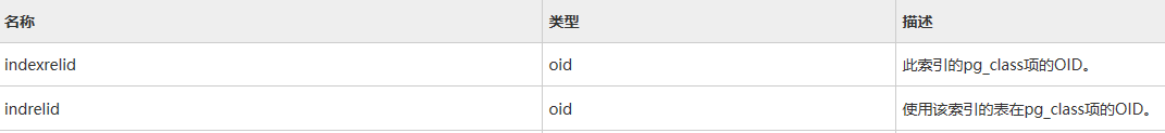

  由于GaussDB里的所有索引都是“从属索引”,索引在物理文件上与原来的表文件分离,执行上述创建索引语句后,系统会生成relname为numberIndex的索引类型。表和索引都是数据库对象,在pg_class里会有该索引的记录,有与之相对应的oid,同时在pg_index表里会记录索引及其对应主表的信息。对应属性信息如图1所示。
图1 pg_index部分属性

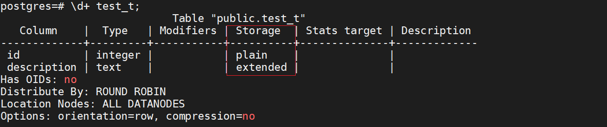

创建了一张test_t表,该表有id和description两个属性,分别属于int和text类型,查看该表的属性对应的Storage策略:
图2 test_t表相关信息
  我们可以看出description属性的Storage策略为EXTENDED,是可以toast的,系统会为test_t表创建一张关联的toast表。

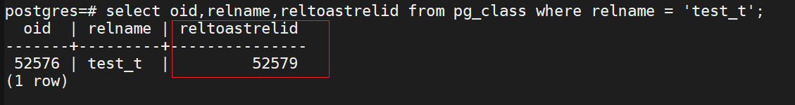

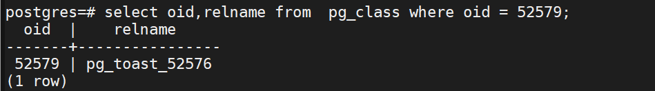

  通过查询pg_class,可以的看到表test_t关联的toast表的oid为52579,进一步以此oid为条件在pg_class里就会得到toast表的相关信息。
图4 toast表相关信息
