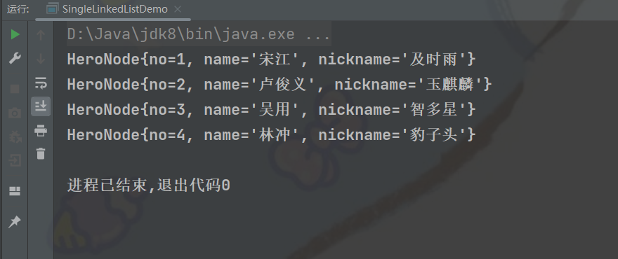

创建DoubleLinkedList类用来存放方法
添加节点到链表最后
(1)先创建一个 head头节点,作用就是表示单链表的头
(2)找到双向链表的最后一个节点
(3)temp.next = heroNode;
(4)heroNode.pre = temp;
//创建一个双向链表的类
class DoubleLinkedList {
//先初始化一个头节点,头节点不要动,如果改动头节点那么就不好去找到链表最顶端的节点了
    private HeroNode2 head = new HeroNode2(0, "", "");
    //头节点不存放具体的数据
    public HeroNode2 getHead() {//返回头节点
        return head;
    //添加数据到双链表最后
    public void add(HeroNode2 heroNode) {
        //因为head头节点不能动,所以需要一个辅助变量temp
        HeroNode2 temp = head;//将temp指向head
        //遍历链表,找到链表最后
        while (true) {
            //当temp的域等于空时,说明temp找到了链表最后了
            if (temp.next == null) {//找到最后了,结束程序
                break;
            //如果没有找到最后,就将temp 后移指向下一个数据
            temp = temp.next;
        //当退出了 while 循环时,那么 temp 就指向了链表的最后
        temp.next = heroNode; //将最后这个节点的next域指向新的节点
        heroNode.pre = temp;//将最后这个节点指向前一个节点,构成双链表
按顺序添加到链表后演示

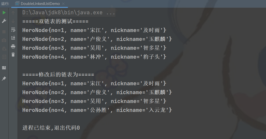

修改链表中的节点信息
//修改节点的信息,根据no编号来修改,即no编号不能改
    //根据newHeroNew 的 no 来进行修改即可
    public void update(HeroNode2 newHeroNew) {
        //判断是否为空
        if (head.next == null) {
            System.out.println("该链表为空");
            return;
        //可以看出双向链表的节点内容修改和单向链表一样
        //只是节点类型更改为了 HeroNode2
        HeroNode2 temp = head.next;//temp 赋的值为头节点的下一个节点
        boolean flag = false;//表示是否找到了该节点
        while (true) {
            if (temp == null) {
                //说明链表已经遍历完成,因为temp 指向的是下一个节点(需要注意,和上面不同)
                break;
            if (temp.no > newHeroNew.no) {
                //因为temp 指向的是下一个节点。
                //所以就不需要 temp.next.no 了(需要注意,和上面不同)
                //位置找到,就在temp后面进行添加
                break;
            if (temp.no == newHeroNew.no) {
                //因为temp 指向的是下一个节点。
                //说明希望添加的编号已经存在
                flag = true;
                break;
            temp = temp.next;//如果循环没有结束就一直进行遍历
        //根据 flag 来进行判断是否找到了要修改的节点
        if (flag) {//如果flag 为 true 说明就找到了要修改的节点
            temp.name = newHeroNew.name;
            temp.nickname = newHeroNew.nickname;
            //注意:no 编号不可以修改
        } else { //说明没有找到要修改的节点
            System.out.printf("没有找到编号等于%d的节点\n", newHeroNew.no);
修改链表中的节点信息演示

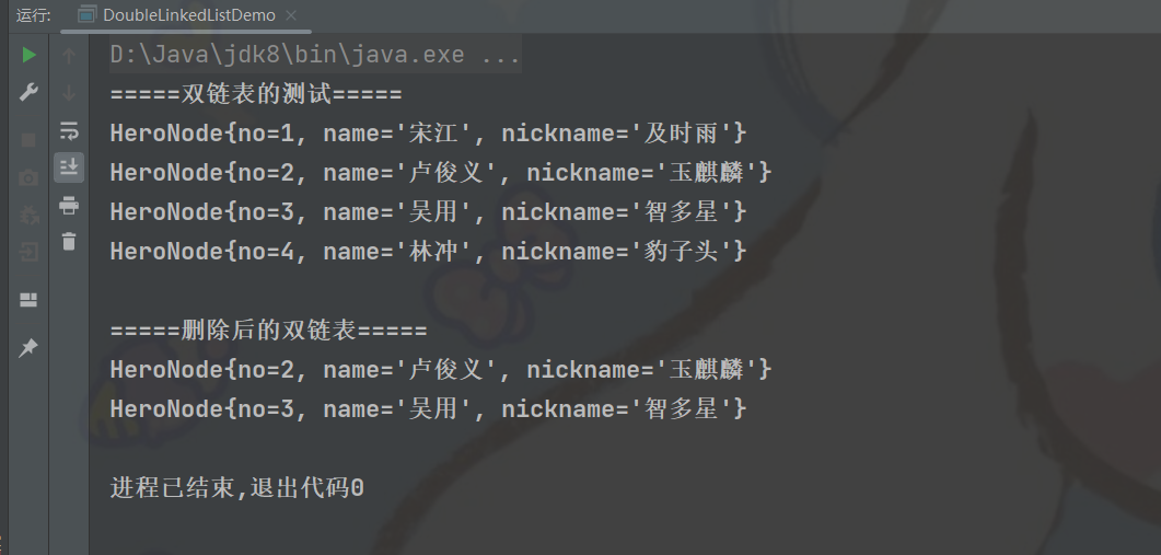

删除节点信息
(1)因为是双向链表,所以我们可以自我删除某个节点
(2)直接找到要删除的节点 temp
(3)temp.pre.next = temp.next;
(4)temp.next.pre = temp.pre;(如果是删除最后一个节点就不需要,否则会报空指针异常)
(5)被删除的节点,将不会有其他引用指向,会被垃圾回收机制回收
//删除节点
    思路
    1.head 节点不能动,因此我们需要一个 temp 辅助接点找到待删除的前一个节点
    2.说明我们在比较时,是 temp.next.no 和需要删除的节点的 no 比较
    public void delete(int no) {
        //判断链表是否为空
            System.out.println("链表为空,无法删除");
            return;
        HeroNode2 temp = head.next;//辅助节点
        boolean flag = false;//标志是否找到了待删除的节点
        while (true) {
            if (temp == null) {//已经到链表的最后了
                break;
            if (temp.no == no) {
                //找到了待删除节点temp
                flag = true;
                break;
            temp = temp.next;//让 temp 后移,实现遍历
        //判断 flag
        if (flag) {
            //如果flag为真,找到了要删除的节点,可以删除
            //如果是删除最后一个节点就不需要执行下面这句话,否则会空指针异常
            if (temp.next != null) {
        } else {
            System.out.printf("要删除的%d节点不存在\n", no);
删除节点信息演示
