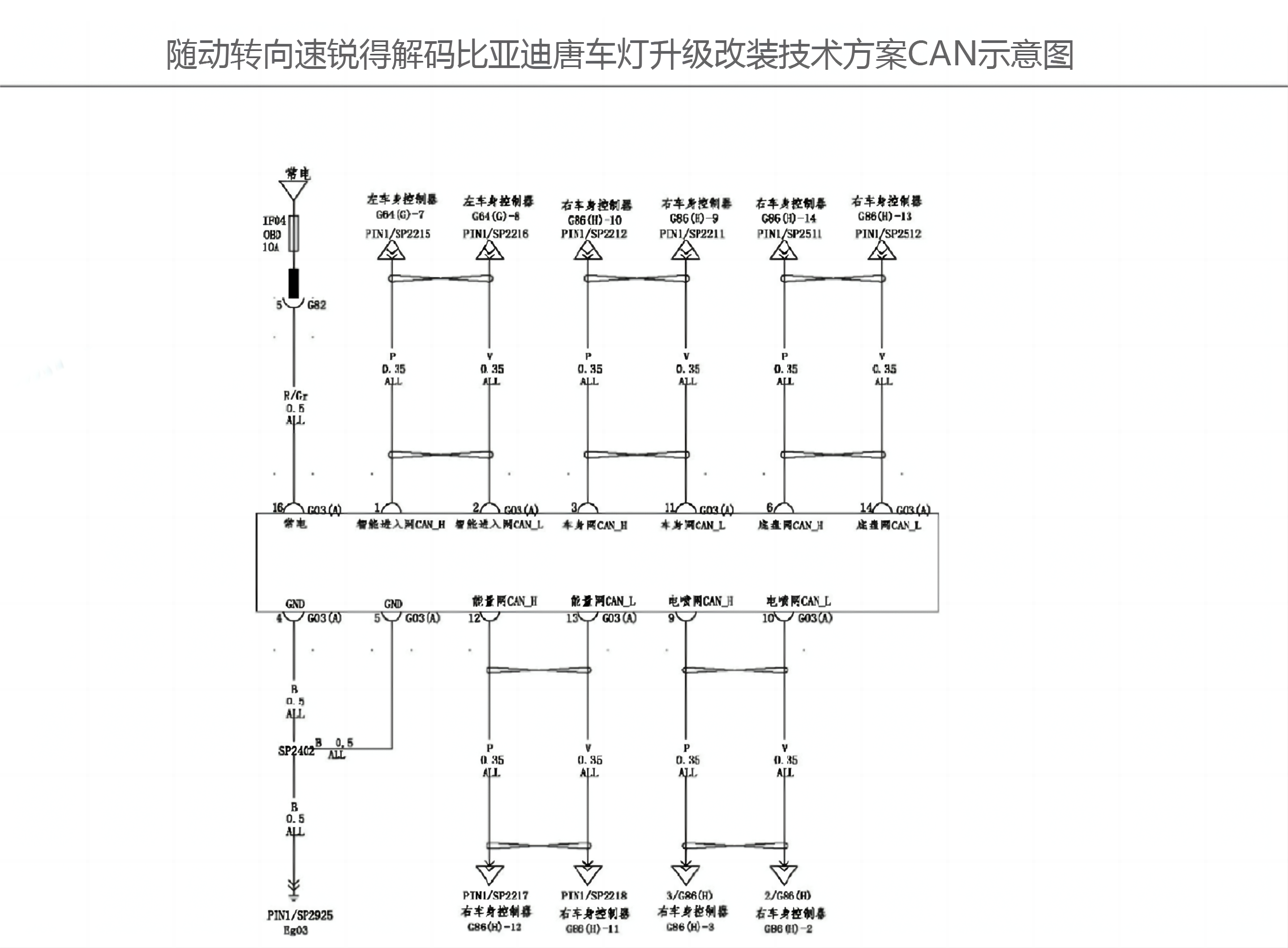

速锐得解码比亚迪唐车灯升级改装技术方案CAN图纸如下:
速锐得早在18年就获得了比亚迪汽车的CAN矩阵协议授权,特别是在新能源车领域,像比亚迪E5\E6\E2、比亚迪秦、比亚迪汉、比亚迪宋、比亚迪元、比亚迪D1、K10、比亚迪唐,均有厂家的CAN矩阵协议授权。虽然年份已经更新到了当下,车型也很多改款,造车的工艺也越来越成熟,但比亚迪是越来越接近国际范(出口需要),以前的CAN引脚也从12-13,整体迁移到了国际标准的6-14,这是很大的进步,远超于国内其他小车厂,这个对于比亚迪来说,是“从善如流”。

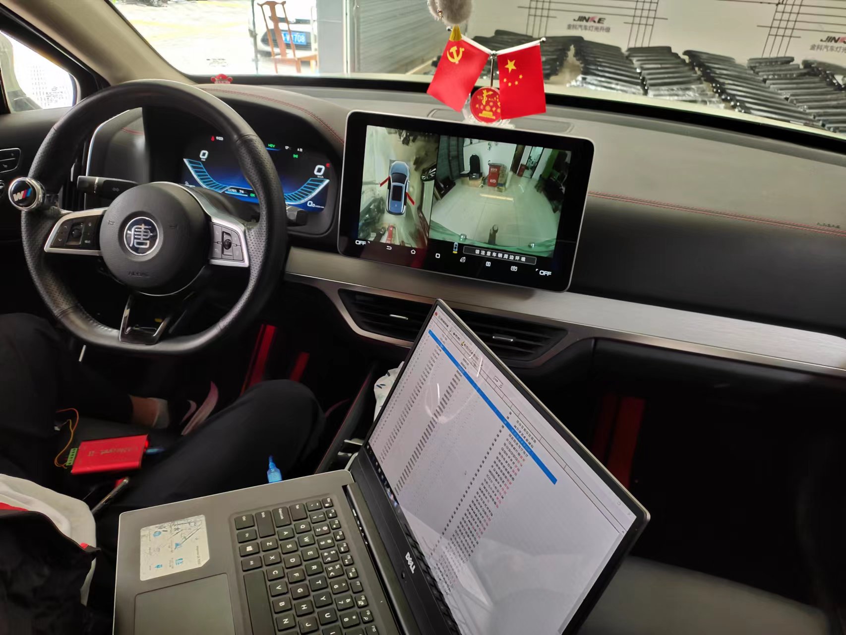

比亚迪唐车灯升级改装技术方案整体项目比较细分,技术实现也不是很复杂,我们就不麻烦大佬,自己亲自动手即可。目前在国内比亚迪的车型及CAN数据上,速锐得的数据库仅次于比亚迪原厂,一是源于合作关系,二是源于12年的数据(图纸、协议、结构)积累。为保证精准的测试,我们还是先用万用表测试CAN的电压,获得CANH和CANL的不同引脚,通过延长线将接口引出到外面,连接上CAN分析测试工具,读取他的整车数据。

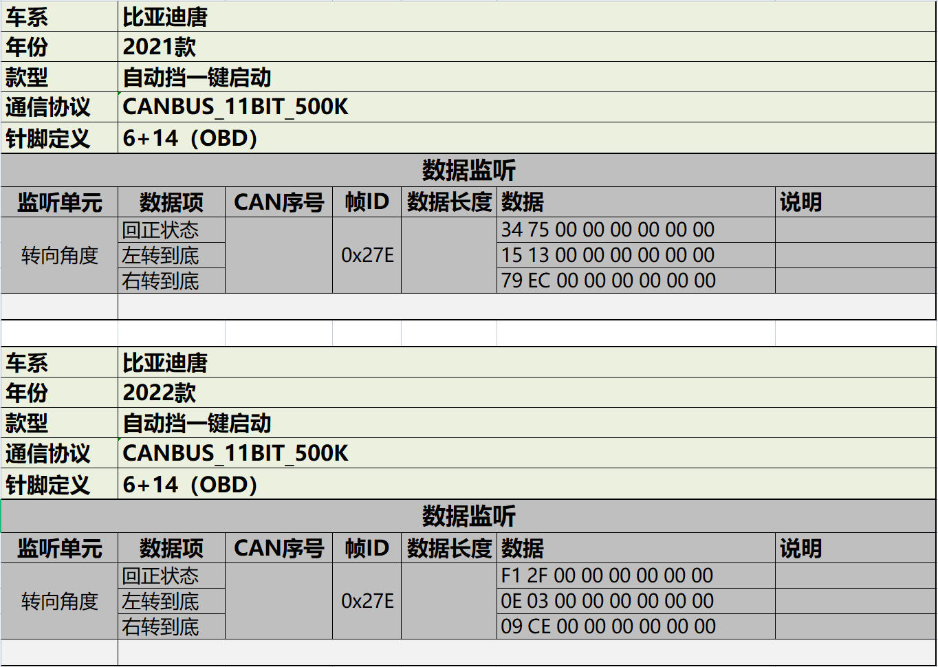

速锐得解码比亚迪唐车灯升级改装技术方案数据适配图如下:

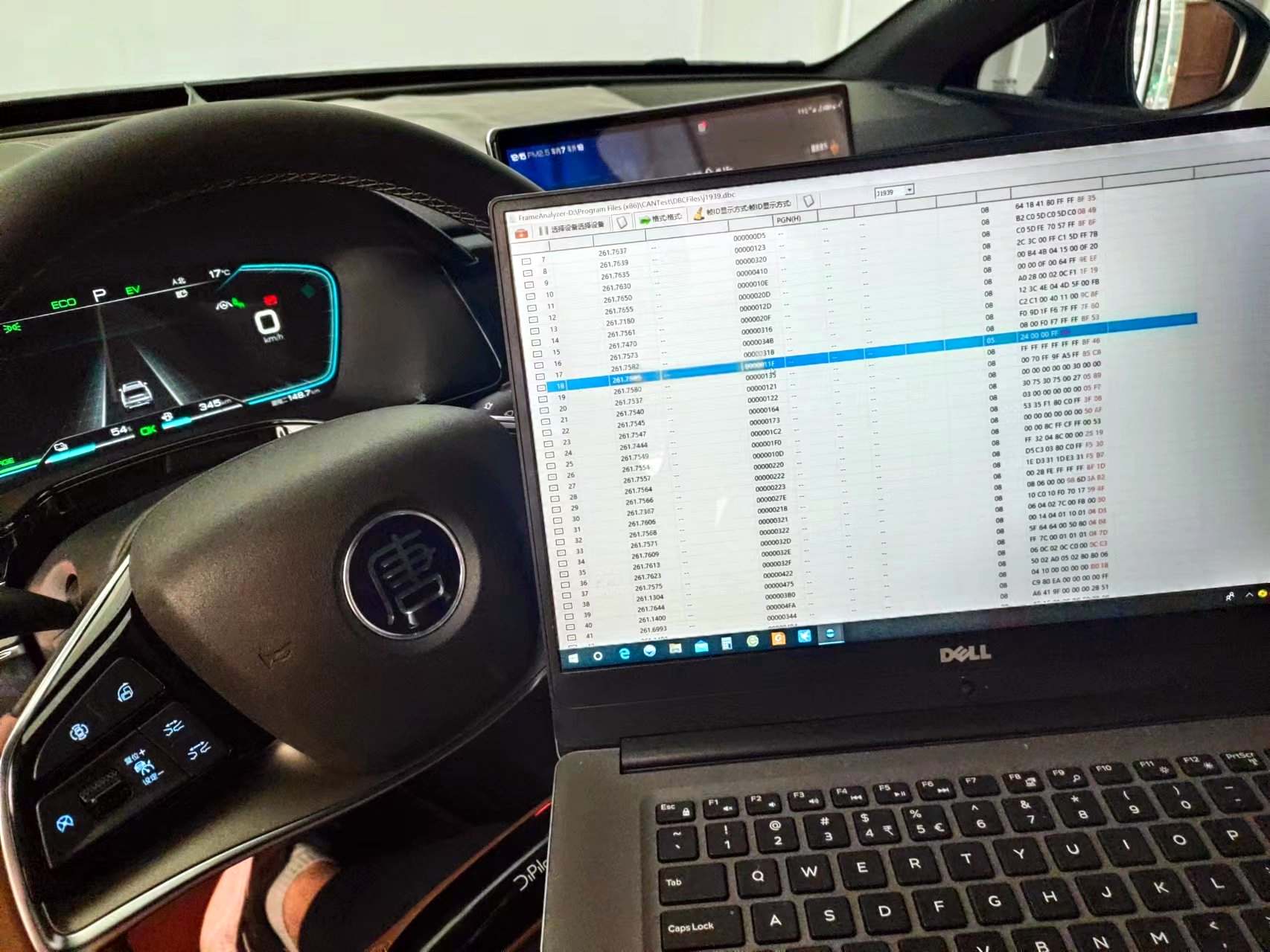

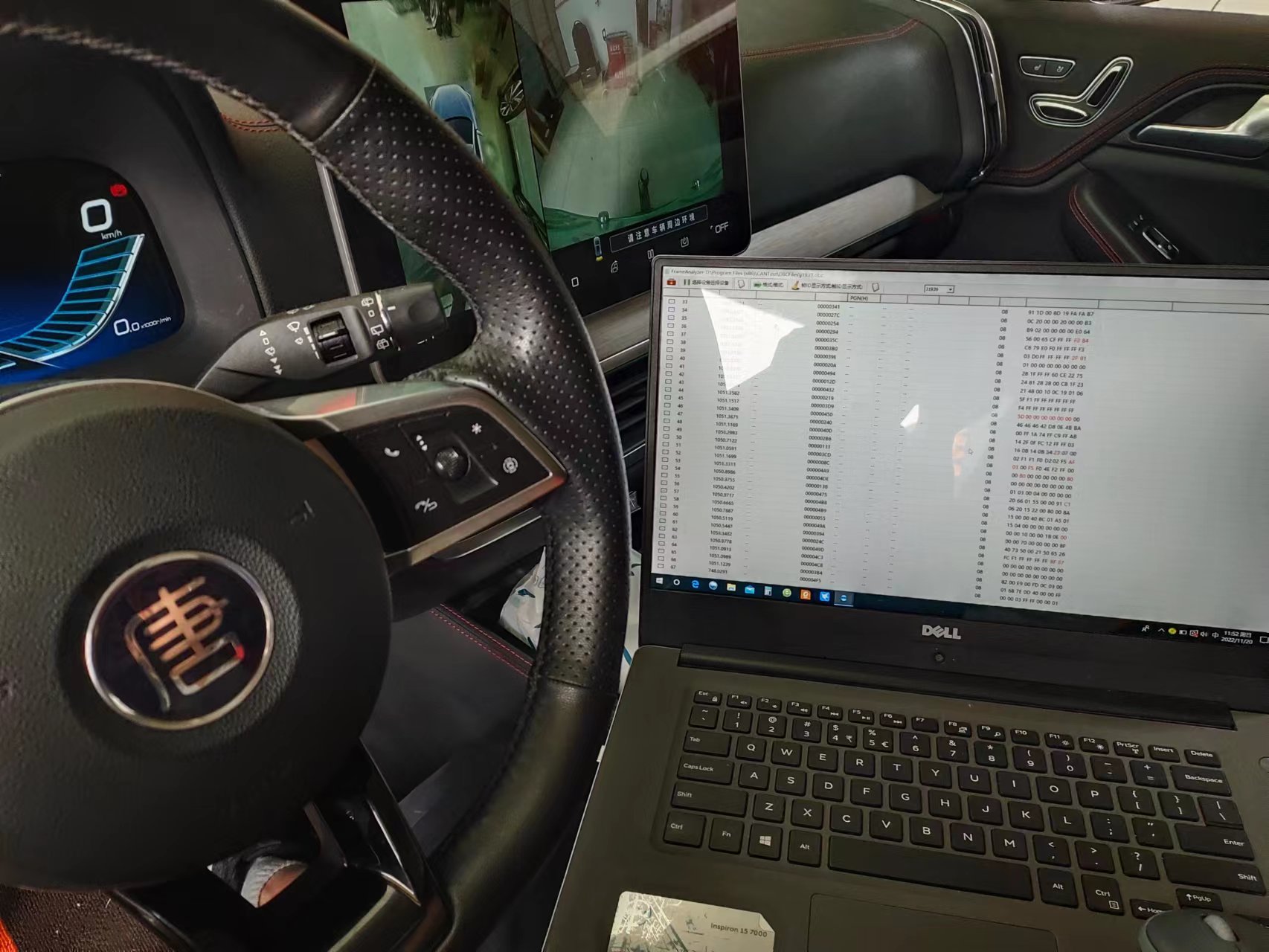

比亚迪汽车的转向角度数据比较容易判别,在方向盘左打和右打的过程中能直接识别到CAN ID,但是与其他车不同的是,比亚迪的算法和其他车型有不同,这车是从后边累计计算的,我们通过采集到左大方向盘到底、右打方向盘到底,获得2组数据,重复验证一次,然后回正状态再看看差异和数据比对,那么就可以获得方向盘转向角度3个CAN数据,速锐得解码比亚迪唐车灯升级改装技术方案部分CAN数据如下列表:
看官是不是觉得很简单,确实,要获得一些基础的数据,本来也很简单,但是比亚迪从后面做的算法,这个是需要思考和动脑力的,否则,按照数据逻辑,里面有4个字节,那就搞复杂了。采集到数据以后的工作才刚刚开始,把采集到的数据应用到比亚迪唐车灯升级改装技术方案上,只完成了1%的工作,还有控制逻辑,电路设计、固件编译、路测等等。
