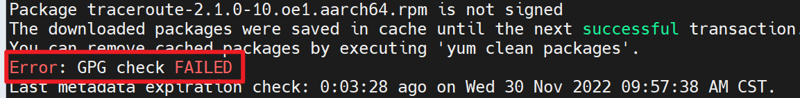

最近在云上测试鲲鹏开发工具(PA/Hyper_Tuner),遇到安装软件报 GPG check Failed 的问题
经测试后初步判断,出现该问题的主要原因是:华为云上 openEuler 20.03 镜像存在’问题’,进而使用 yum 下载软件时报错,导致软件、环境无法顺利安装。解决这类问题目前有两种方法:
方法1:下载软件时 yum/dnf install packagemame --nogpgcheck
下载特定软件包时,追加 --nogpgcheck,单次使用时比较方便。

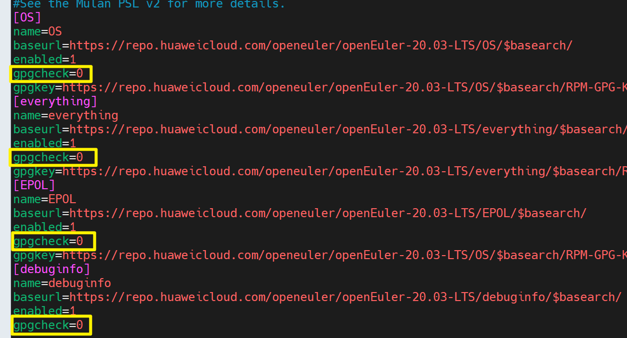

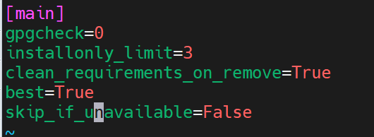

方法2:修改yum配置文件,gpgcheck=0,彻底关闭gpgcheck选项
gpgcheck作为软件的安全秘钥,主要是为保护网络上软件传播的安全,在测试时如出现报错,导致无法安装,可以在yum配置文件中修改相应选项参数,默认参数为1,表示开启gpgcheck,若需关闭,可将参数修改为0。
在openEuler 20.03 中要修改2处配置文件,分别是
vim /etc/yum.conf
vim /etc/yum.repos.d/openEuler.repo
配置文件中有多处软件源,需将每个源配置中的 gpgcheck 参数修改为0
