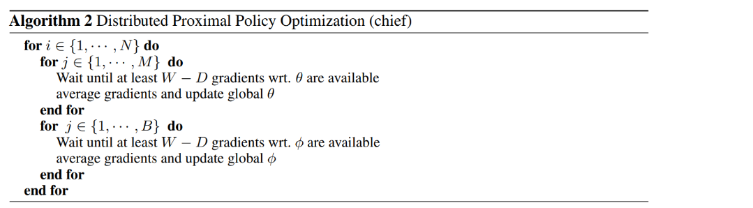

下面我们使用论文中的伪代码介绍DPPO的具体算法细节。
上述算法所示为全局PPO的伪代码,其中 W 是workers的数目,D 是用于更新参数的works数量阈值,M,B是给定一批数据点的具有policy网络和critic网络更新的子迭代数,θ, Φ为policy网络,critic网络的参数。
