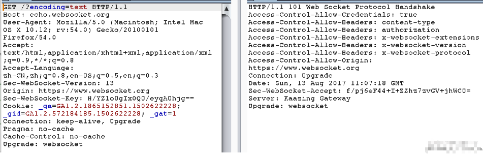

WebSocket 握手阶段,需要用到一些HTTP头,升级HTTP连接为WebSocket连接如下表所示。
HTTP头 是否必须 解释
Host 服务端主机名
Upgrade 固定值,”websocket”
Connection 固定值,”Upgrade”
Sec-WebSocket-Key 客户端临时生成的16字节随机值, base64编码
Sec-WebSocket-Version WebSocket协议版本
Origin 可选, 发起连接请求的源
Sec-WebSocket-Accept 是(服务端) 服务端识别连接生成的随机值
Sec-WebSocket-Protocol 可选,客户端支持的协议
Sec-WebSocket-Extensions 可选, 扩展字段
一次完整的握手连接如下图:
一旦服务器端返回 101 响应,即可完成 WebSocket 协议切换。服务器端可以基于相同端口,将通信协议从 http://或 https:// 切换到 ws://或 wss://。协议切换完成后,浏览器和服务器端可以使用 WebSocket API 互相发送和收取文本和二进制消息。

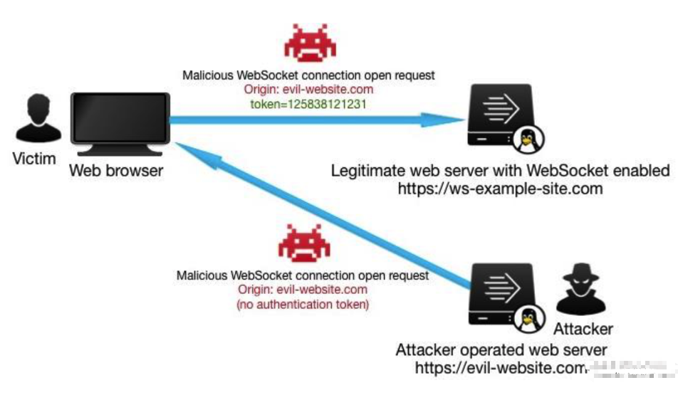

WebSocket使用基于源的安全模型,在发起WebSocket握手请求时,浏览器会在请求中添加一个名为Origin的HTTP头,Oringin字段表示发起请求的源,以此来防止未经授权的跨站点访问请求。WebSocket 的客户端不仅仅局限于浏览器,因此 WebSocket 规范没有强制规定握手阶段的 Origin 头是必需的,并且WebSocket不受浏览器同源策略的限制。如果服务端没有针对Origin头部进行验证可能会导致跨站点WebSocket劫持攻击。该漏洞最早在 2013 年被Christian Schneider 发现并公开,Christian 将之命名为跨站点 WebSocket 劫持 (Cross Site WebSocket Hijacking)(CSWSH)。跨站点 WebSocket 劫持危害大,但容易被开发人员忽视。
上图展示了跨站WebSocket劫持的过程,某个用户已经登录了WebSocket应用程序,如果他被诱骗访问了某个恶意网页,而恶意网页中植入了一段js代码,自动发起 WebSocket 握手请求跟目标应用建立 WebSocket 连接。注意到,Origin 和 Sec-WebSocket-Key 都是由浏览器自动生成的,浏览器再次发起请求访问目标服务器会自动带上Cookie 等身份认证参数。如果服务器端没有检查 Origin头,则该请求会成功握手切换到 WebSocket 协议,恶意网页就可以成功绕过身份认证连接到 WebSocket 服务器,进而窃取到服务器端发来的信息,或者发送伪造信息到服务器端篡改服务器端数据。与传统跨站请求伪造(CSRF)攻击相比,CSRF 主要是通过恶意网页悄悄发起数据修改请求,而跨站 WebSocket 伪造攻击不仅可以修改服务器数据,还可以控制整个双向通信通道。也正是因为这个原因,Christian 将这个漏洞命名为劫持(Hijacking),而不是请求伪造(Request Forgery)。
理解了跨站WebSocket劫持攻击的原理和过程,那么如何防范这种攻击呢?处理也比较简单,在服务器端的代码中增加 对Origin头的检查,如果客户端发来的 Origin 信息来自不同域,服务器端可以拒绝该请求。但是仅仅检查 Origin 仍然是不够安全的,恶意网页可以伪造Origin头信息,绕过服务端对Origin头的检查,更完善的解决方案可以借鉴CSRF的解决方案-令牌机制。

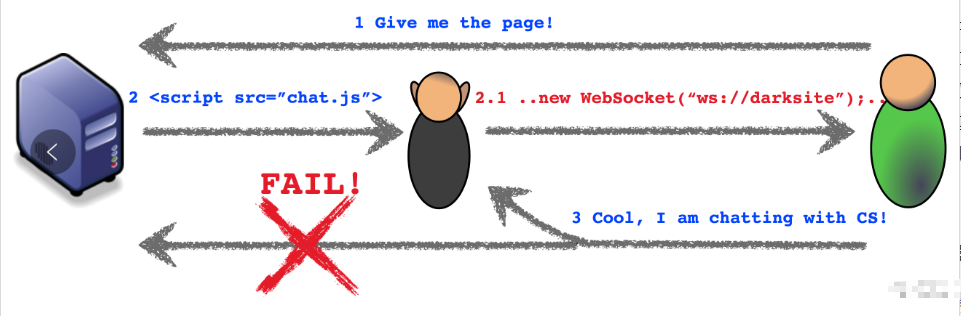

WebSocket使用HTTP或HTTPS协议进行握手请求,在使用HTTP协议的情况下,若存在中间人可以嗅探HTTP流量,那么中间人可以获取并篡改WebSocket握手请求,通过伪造客户端信息与服务器建立WebSocket连接,如下图所示。防范这种攻击,需要在加密信道上建立WebSocket连接,使用HTTPS协议发起握手请求。
