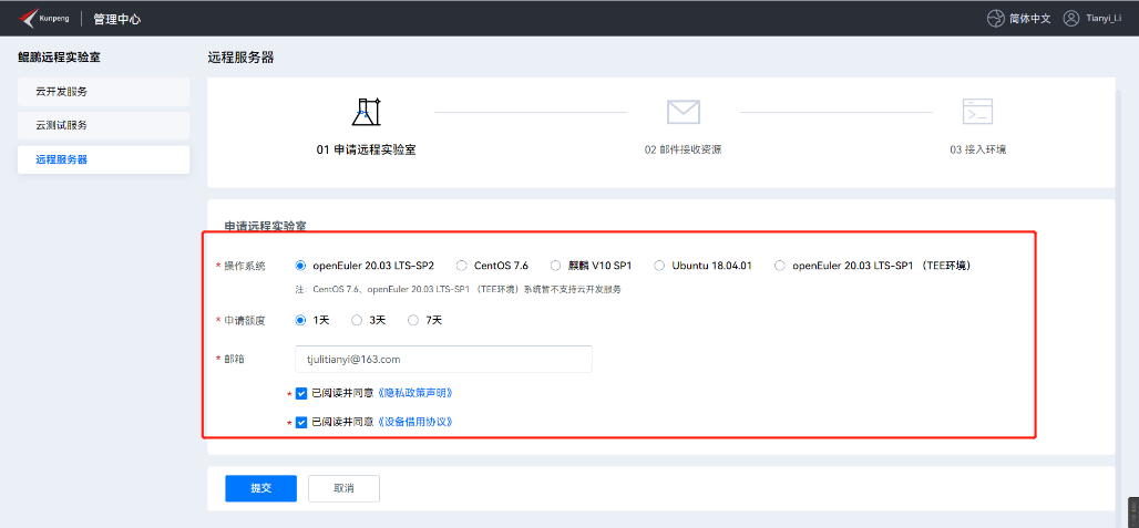

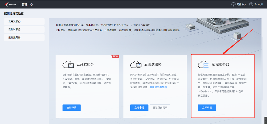

2)在鲲鹏社区申请远程实验室,操作系统选择OpenEuler。
https://www.hikunpeng.com/zh/developer/devkit
3)这里选择远程服务器,具体配置和信息如下图所示。
申请之后,会收到一封邮件,里面会有详细的环境配置信息。

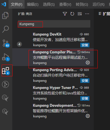

2、Visual Studio Code已经安装编译调试插件。

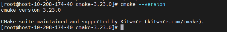

(1)使用cmake --version 查询cmake版本。
(2)如果在执行上述命令时,发现没有显示,如图所示,请按照下面(3)完成cmake的安装工作。

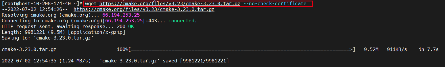

首先,下载cmake:
wget https://cmake.org/files/v3.23/cmake-3.23.0.tar.gz --no-check-certificate

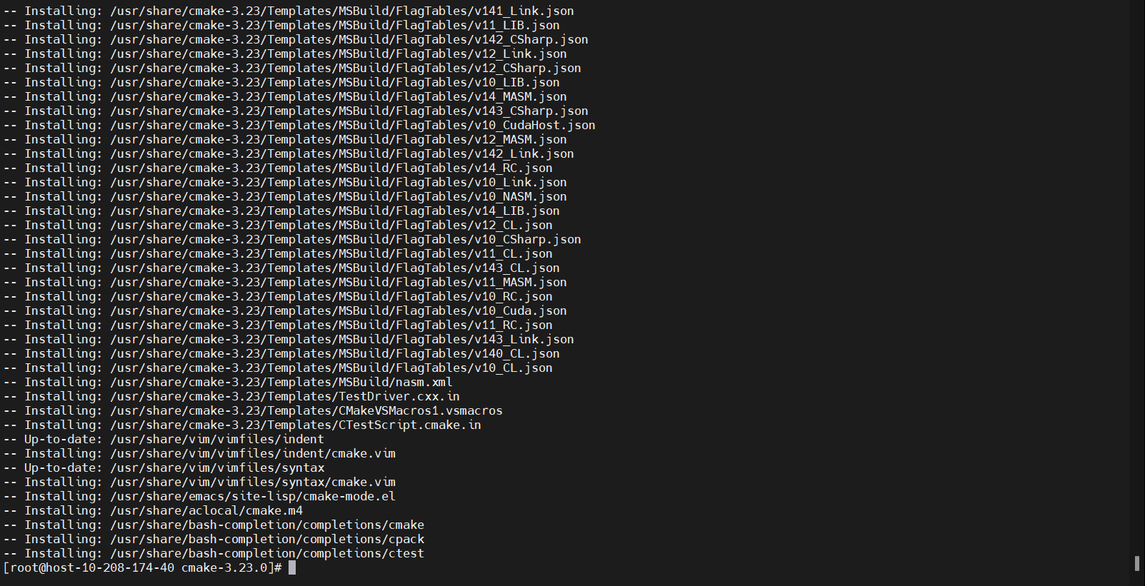

其次,依次执行如下操作
tar -zxvf cmake-3.23.0.tar.gz
cd cmake-3.23.0
./bootstrap --prefix=/usr
make -j8
sudo make install
最后执行cmake --version 查询cmake版本,验证安装:

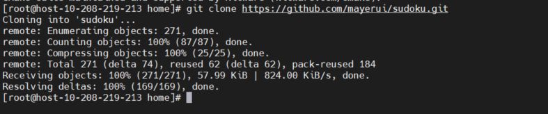

4、从https://github.com/mayerui/sudoku.git下载获取待使用的项目源文件并打开。
(1)使用clone
执行命令:
cd .. # 退出cmake目录
git clone https://github.com/mayerui/sudoku.git

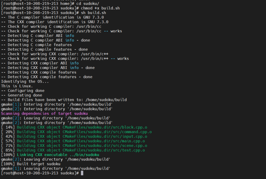

(1)构建
在macOs/Linux 下一键构建:
cd sudoku/
sh build.sh # (可能需要 chmod +x build.sh 赋予执行权限)
(2)运行

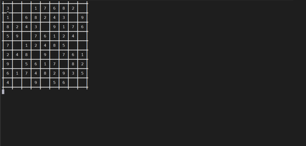

构建步骤生成的 sudoku 可执行文件在 bin 目录下
cd bin
./sudoku # 直接启动
./sudoku -l filename # 读取游戏进度文件
./sudoku -h # 获取帮助信息
启动后,根据提示操作即可:
操作说明:
• w 光标上移↑
• a 光标左移←
• s 光标下移↓
• d 光标右移→
• 0 删除已填入数字
• u 撤销上一步操作
• enter 尝试通关
• esc 退出游戏

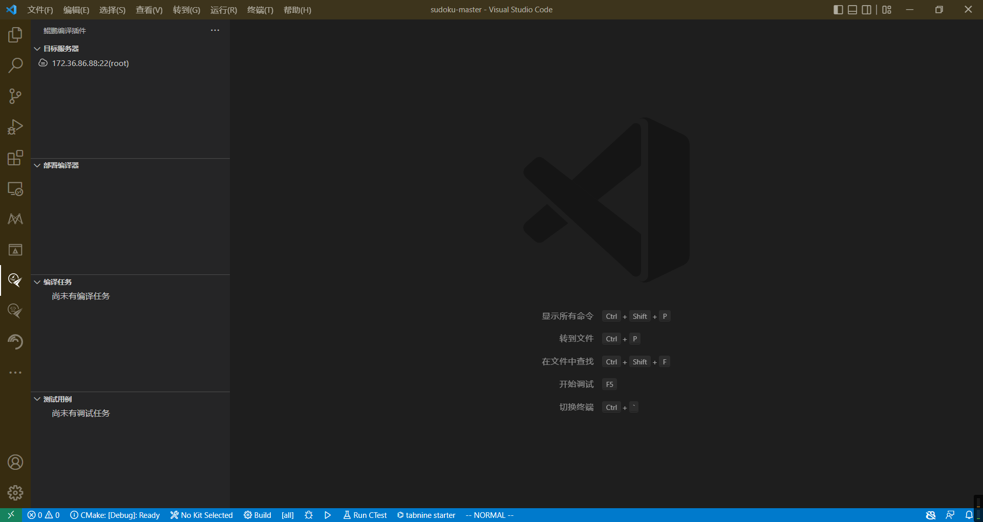

1. 配置远程服务器

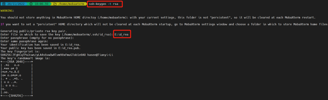

这里需要很多信息,其中基本都在申请远程实验室的邮件中了,这里介绍我们要生成的秘钥。
在自己的电脑上执行:
ssh-keygen -t rsa
如下图所示,我设置输出路径在E:id_rea,之后到E盘寻找即可。
会在设置的路径下找到相应的公钥和私钥。

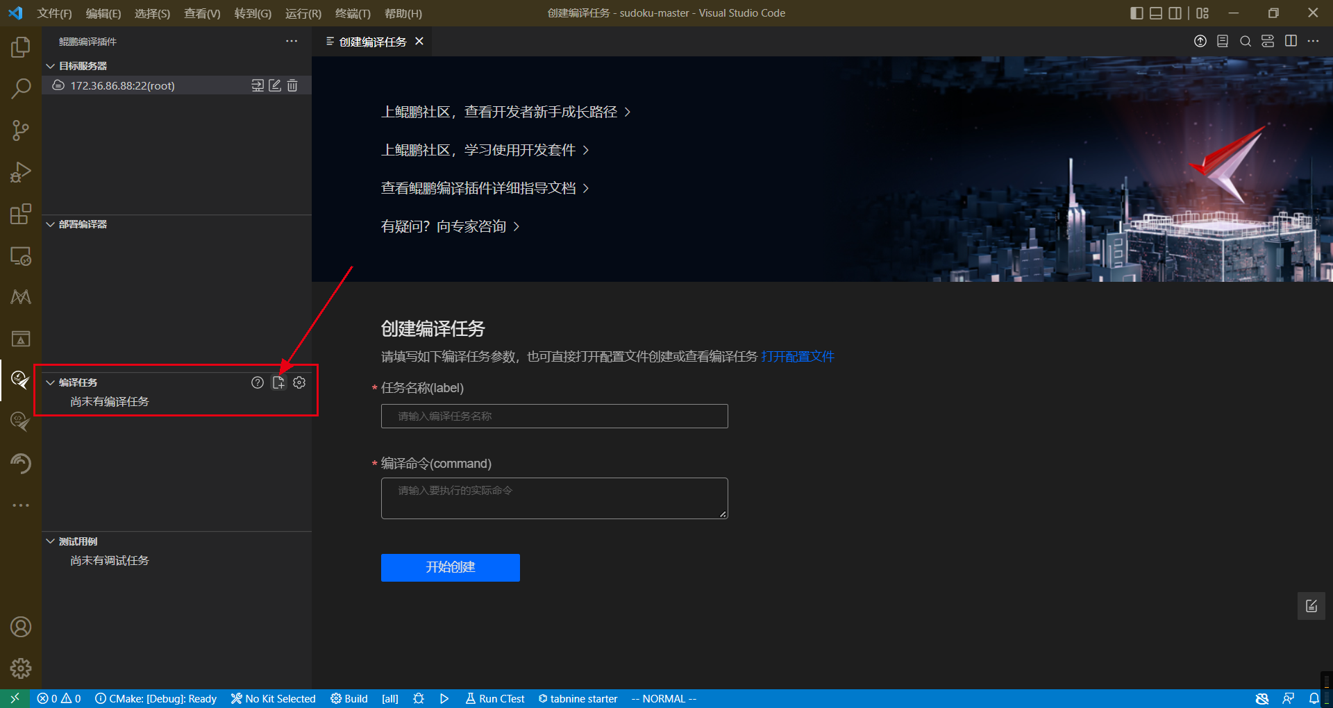

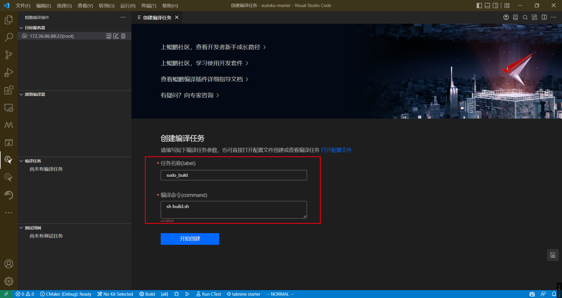

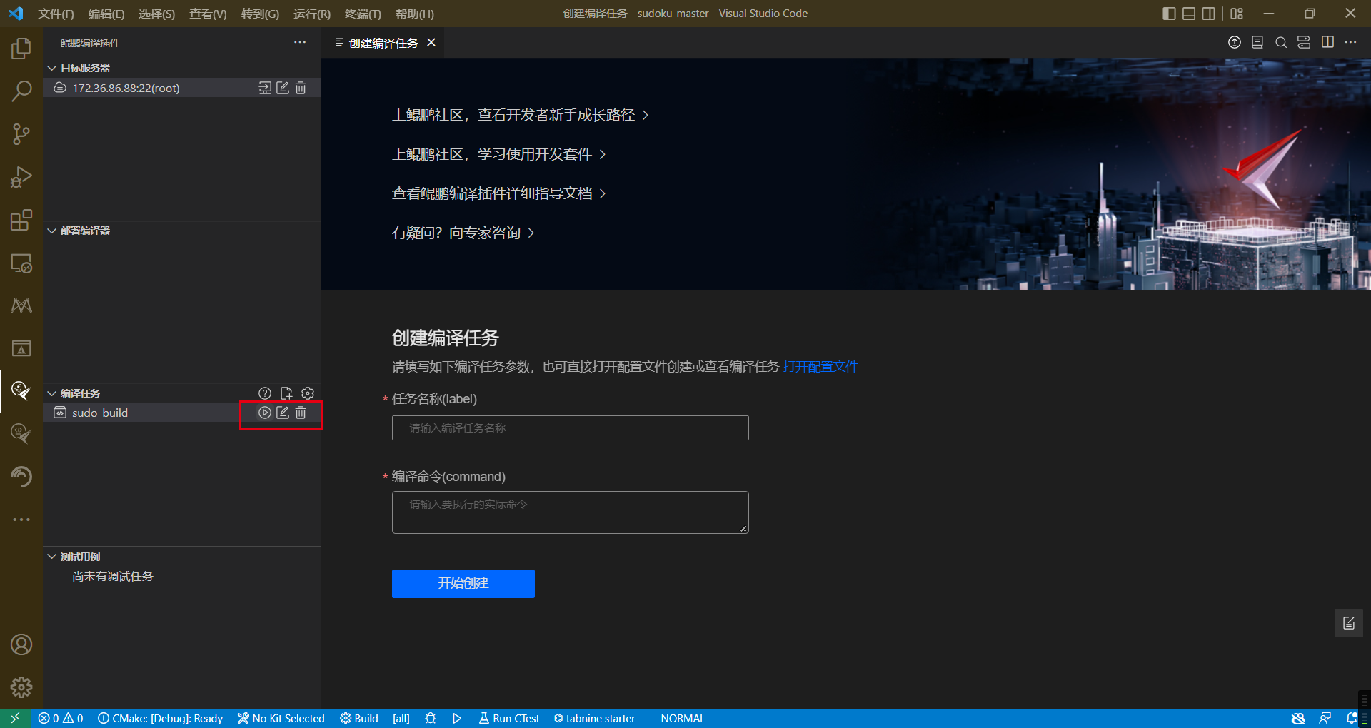

下面创建编译任务:
接着就是设置任务名称和命令:
如果成功了,右下角会有弹出界面:
接下来启动编译,按照指引操作即可:
