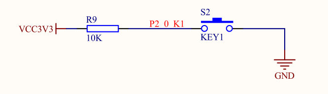

图3.2 按键接口
ZigBee(CC2530)模块硬件上设计有2个LED灯,用来编程调试使用。分别连接CC2530的P1_0、P1_1两个IO引脚。从原理图上可以看出,2个LED灯共阳极,当P1_0、P1_1引脚为低电平时候,LED灯点亮。
ZigBee(CC2530)模块上按键引脚连接到核心板的P2_0,当按键按下时为低电平,将中断方式设置为下降沿触发方式。
