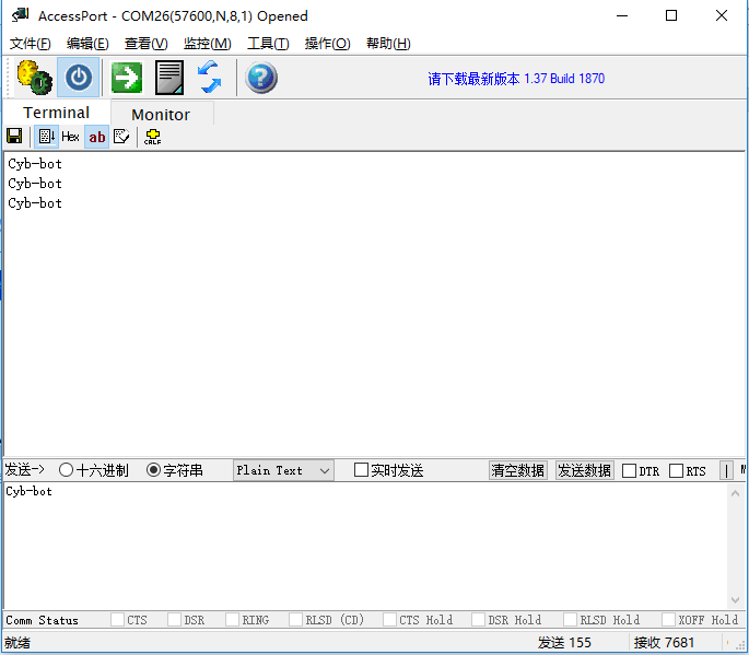

  • 使用光盘提供的串口终端软件AccessPort,设置为串口波特率57600、8位、无奇偶奇校验、无硬件流模式。
5.   实验结果
当向串口终端输入数据输入回车结束符时,将在超级终端看到串口输入的数据。如下图:
