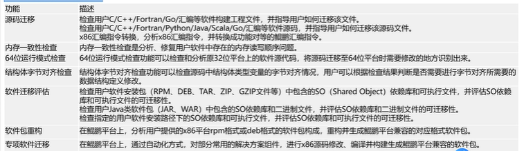

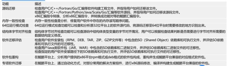

工具支持的功能特性
当用户能够提供源代码进行迁移分析时,可以使用源码迁移功能完成迁移工作。
源码迁移功能主要解决了用户的代码兼工排查困难、严重依赖迁移的个人经验需要反复依赖编译调错定位导致执行效率低等痛点。

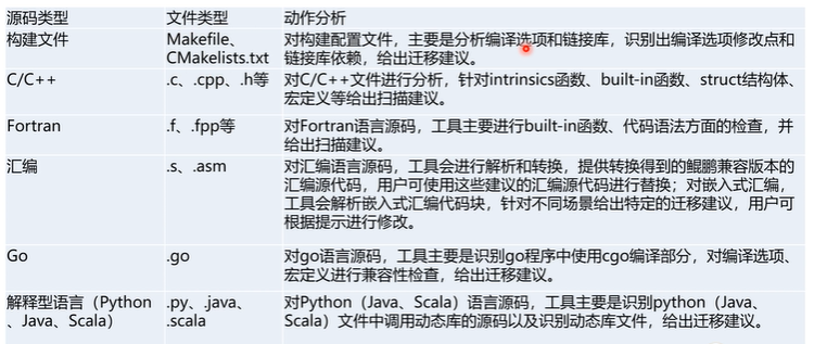

按照源代码到二进制文件的翻译方式的不同,代码迁移工具将编程语言分为两类:一类是编译型,一类是解释型。
支持的源码类型如下:

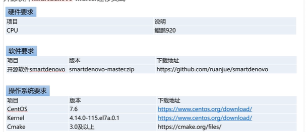

具体环境要求如下,但我们直接用的远程实验室:

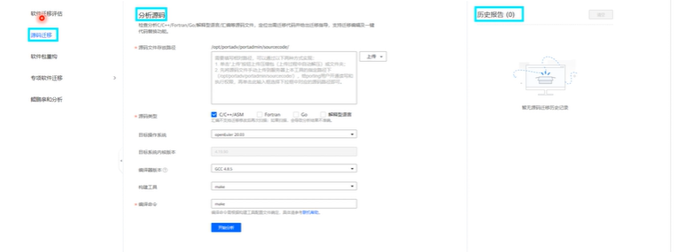

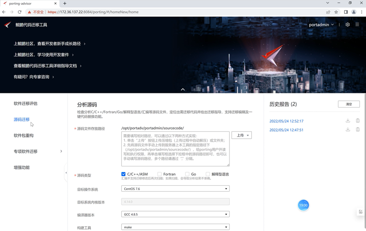

  • 其次,进入Porting Advisor“源码迁移”菜单进行扫描分析。在随后出现的相关配置项和按钮中,单击“上传”,上传前面下载到的smartdenovo-master.zip,并点中输入框,选择源码包为smartdenovo-master”。其它几个选项根据我们实际的情况进行选择。
工具登录后,进入界面如图所示:

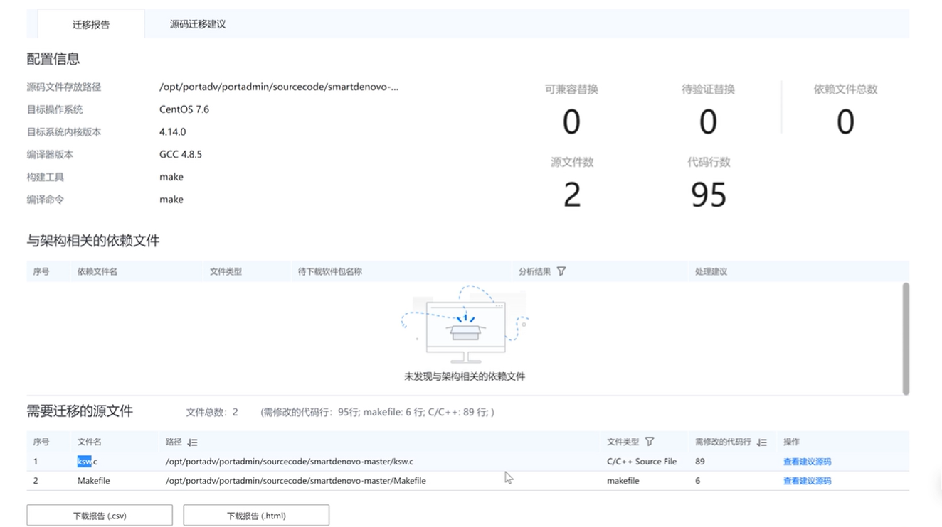

在经过分析之后,就可以查看报告了,如下图所示:
在报告中会有详细的建议,也可以查看源代码,获取需要修改的地方和建议。

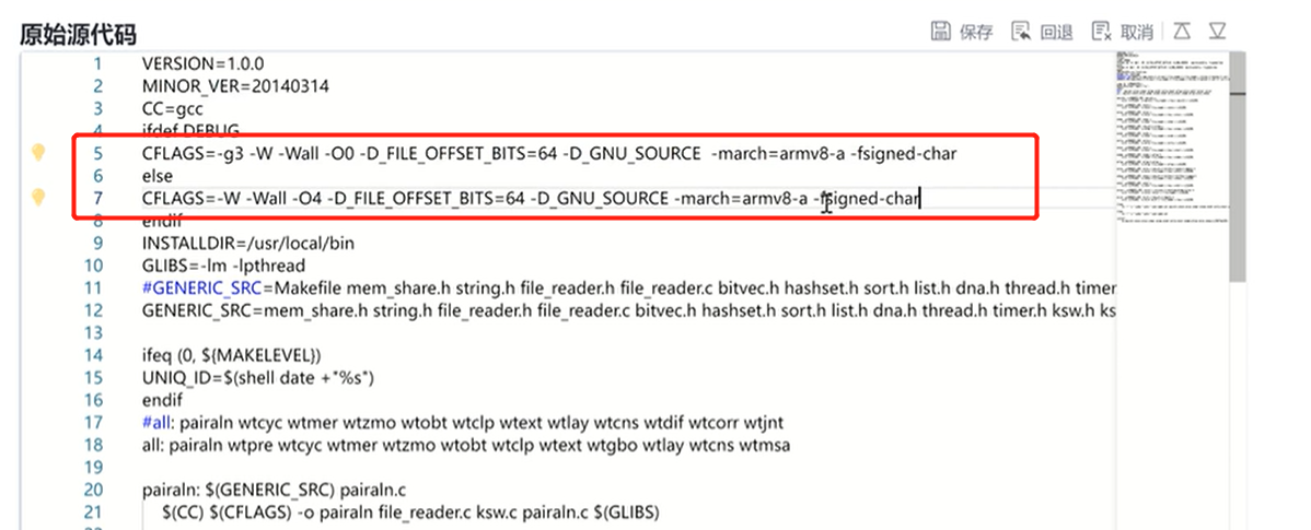

  • 按照建议,修改Makefile文件
在“源码迁移建议”页面,查看Makefile文件的修改建议,迁移建议所示根据以上建议,Makefile文件中需要给CFLAGS变量增加选项内容-march=armv8-a -fsigned-char,同时,还需要删除CFLAGS变量中的选项-mpopcnt-msse3。修改后的代码 (修改时进行了x86 64分支和aarch64分支的区分处理),修改后的makefile所示如图:
记得修改后,点击保存啊。在这个界面,还有一键Quick fix功能,自动帮助我们一键修改,还是很智能的,挺好用的,有点像kite了。

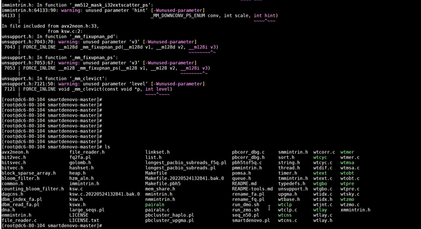

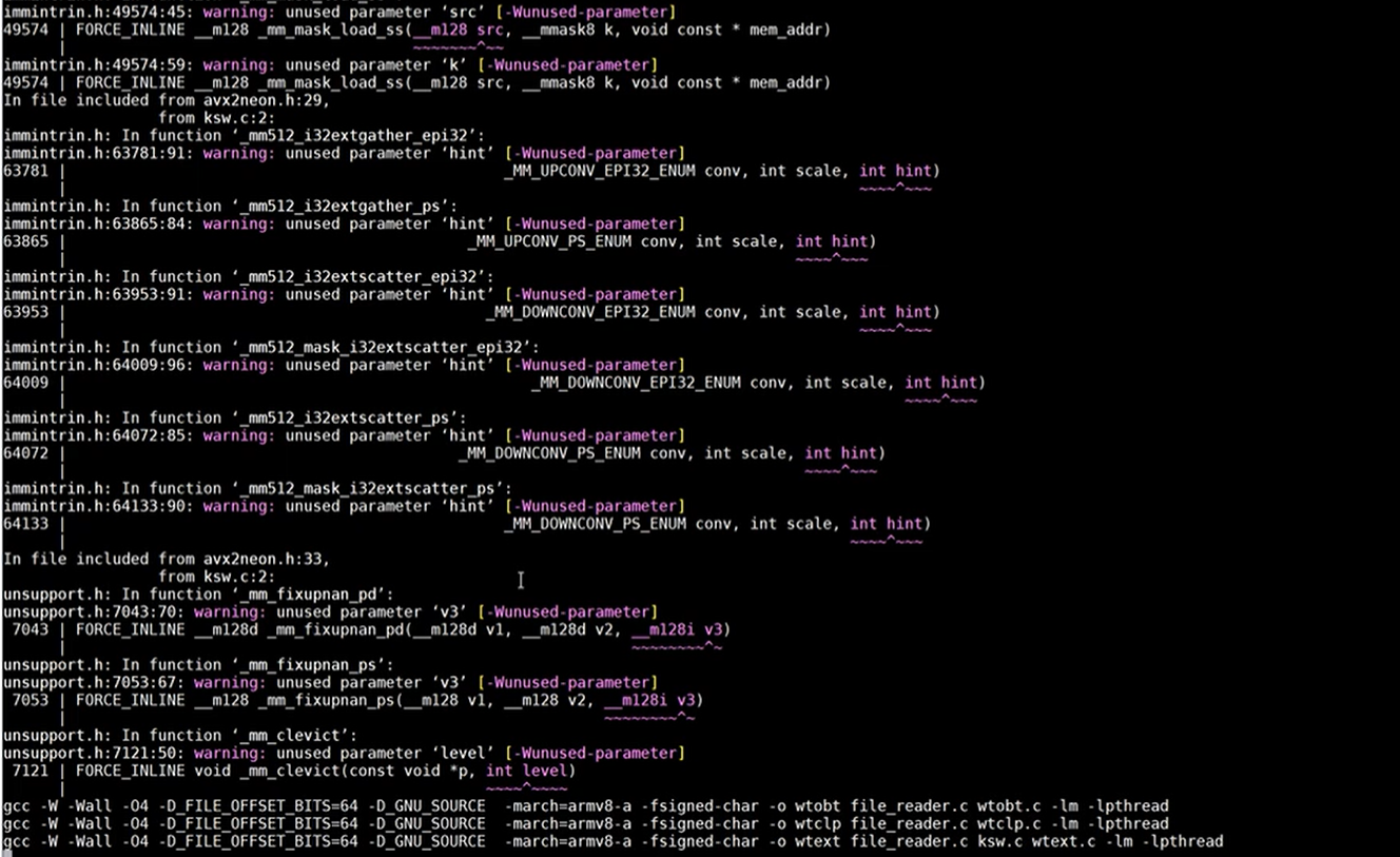

之后更新修改后的代码,执行编译,编译中可能有一些warning,如下图所示,可以不用管。
最终编译成功的截图如下:
对了,这个软件可以直接make install的,很方便。接下来,根据建议,还要修改ksw.c文件。

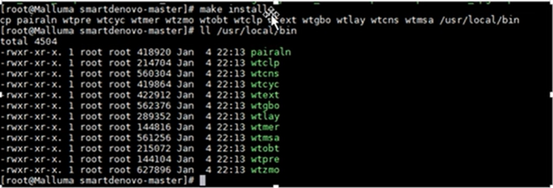

Make成功后,可以执行make install命令执行安装,并检查安装结果,如下图所示:

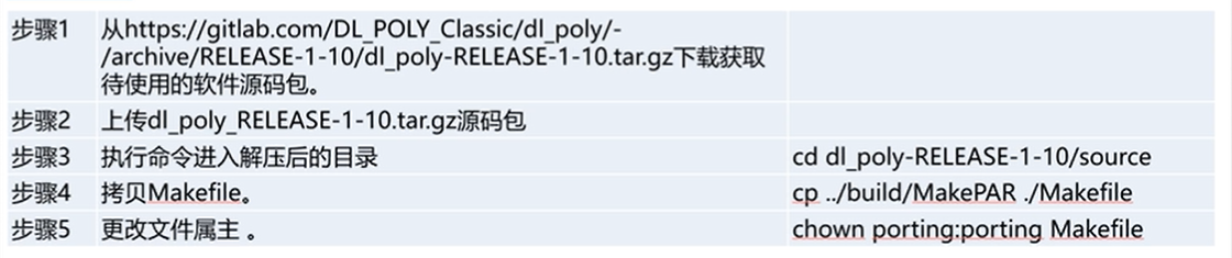

前提条件和之前项目大同小异,主要介绍不同点。我们先来看看操作步骤:
部分操作步骤的截图如下图所示:

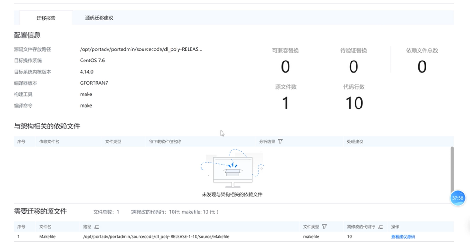

那么,我们按照之前的源码迁移分析,可以同样得到分析报告,如下图所示:

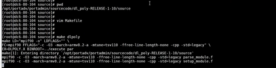

下面查看源码迁移建议,根据建议进行修改。按照扫描建议在第59行和65行的FFLAGS后添加march=armv8.2-a -mtune=tsv110 -ffree-line-iength-none -cpp -std=legacy,记得修改完后,要保存一下。

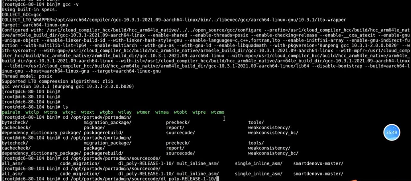

全部迁移完成后,执行编译命令:

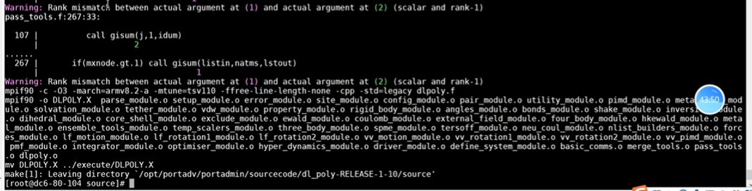

这里可能会有些warning,可不用管,应该是编译环境有点老。
最终,编译成功截图如下图所示:

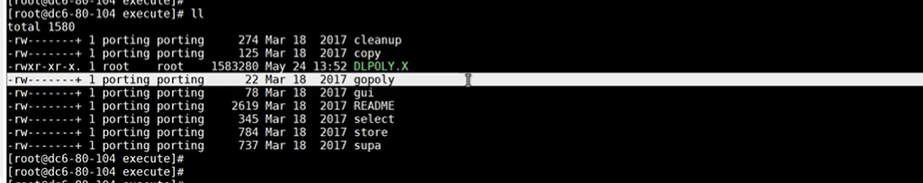

没有报错,就是成功啊。那么应该有如下文件,特别是DLPOLY.X
下面来验证一下。执行如下命令:
which DLPOLY.X
如果能得到如下图所示信息,则表示迁移编译成功了。
