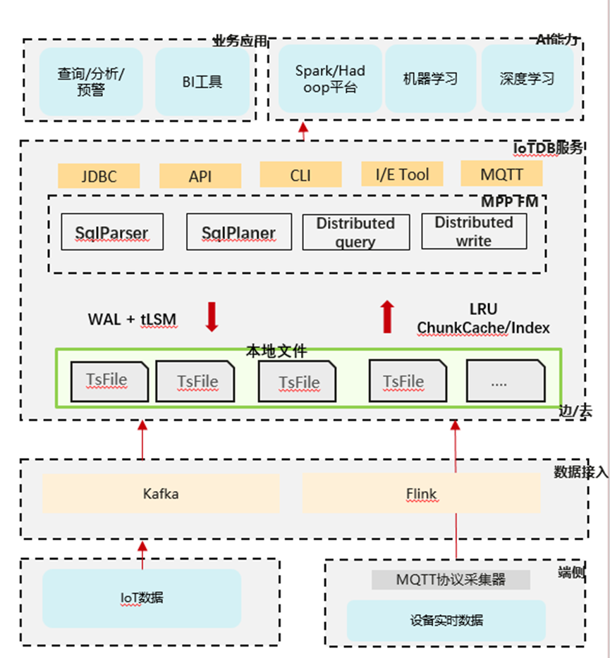

Apache IoTDB提供了高性能的读写,高可靠性,多生态能力。如图所示,为IoTDB整理架构图,通常数据有两种来源,一种是来自设备通过IoT Edge SDK 使用物联网MQTT协议直接写入到IoTDB中;另外一种是其他数据中心的数据采集后使用Kafka或者Flink经过计算或者过滤,然后写入到IoTDB。上层业务可以通过JDBC/API等多种访问接口进行分析和预警,以及对接Grafana可视化界面。同时大数据和人工智能平台可以利用API接口直接分析Tsfile文件,也可以通过jdbc方式读取数据进行分析。

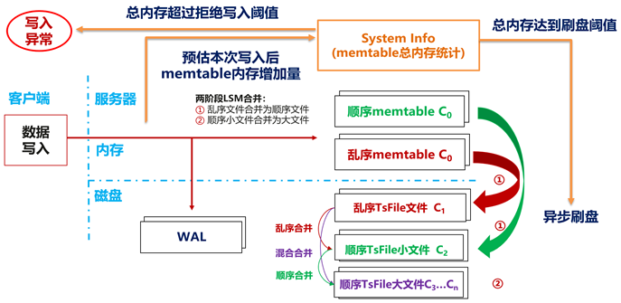

写入速度快: 如图1-2所示,在LSM-Tree的基础上,引入了tLSM算法。此算法将乱序数据和顺序数据进行隔离,互不影响,加速了顺序数据的WALMemtable落盘到tsfile中。使用单独的线程定期将乱序数据合并到顺序tsfile中,重建tsfile索引,保证整个Tsfile数据集是有序,并且在Tsfile中使用chunk indexBloom Filter,这样在写入快的同时不影响查询速度。此算法在国际数据库顶级会议ICDE 2022已发表。

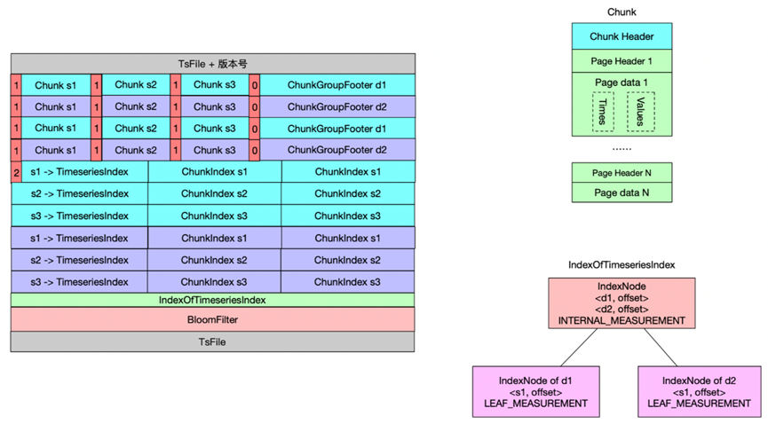

压缩率高:如图1-3所示,自研的Tsfile列式存储,一个chunk中保存着一个测点的一段时间的有序数据。同时在chunk块中进行Snappy压缩,由于chunk中的数据是有序,并且有序的时间戳压缩空间较大,因此可以增大压缩效率。 同时针对chunk块,也提供了一些编码方式,也可以大大节省空间。

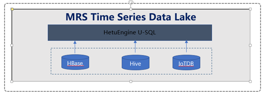

1-4 MRS时序数据库
如图1-4所示,结构化,半结构化,非结构化的数据,通过批/流写入到Hive或者HBase中。时序数据通过Kafka/Flink写入到IoTDB中。通过利用HetuEngine 交互式分析&多源统一SQL能力,将多种存储数据进行联合分析。MRS时序数据库的能力如下:
  • 多源异构计算:构筑统一数据视图,一条SQL实现多源协同,数据零搬迁。
  • 智能加速:基于收益最大化原则,实现对热查询的自动识别、预计算与在线分析加速,IO降低90%
  • 高并发高可用:算力、并发可横向扩展,弹性伸缩,自动路由,自动实时调配超大SQL的计算规模;

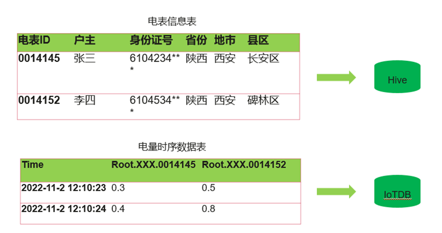

某电力公司将电表采集的时序数据保存在IoTDB中,将电表的位置信息保存在了Hive中,数据库表如下:
图1-5 Hive and IoTDB表结构
电网中的时序数据一般是指由电力设备传感器产生的一段和时间先后顺序相关的一类数据。如上图所示,对于电网中的电表设备,其电流值就是典型的时序数据。
一条时序数据记录一般可定义为三元组: < MeasurementlD, Timestamp, Value>
MeasurementlD: 产生该条数据的传感器
TimeStamp:为记录产生的时间戳
Value : 为测点具体的值。
电表的描述信息是传统的结构化数据,如果用时序数据库的标签进行存储,那么标签量将很大,并且丢失了灵活性,因此使用Hive进行存储,并且此电表描述信息可以提供给Spark进行离线分析使用,这样就不会进行冗余存储,能够节省空间。一条电表描述信息包括:电表编号,户主,身份证号,省,市,县等。

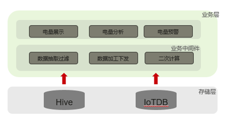

图1-6 原始方案架构图
传统方案需要业务进行二次开发实现,将不同数据源中的数据读取到内存中进行计算。具体如下:
  • 首先从Hive库中查询出县区所有电表id
  • 用电表IdIoTDB时序数据库中计算每一个电表在某段时间电量使用平均值。
  • 将所有电表计算的平均值,二次求取平均值。
此方案不足:
  • 上层业务需要下发两次SQL查询以及内存中的二次计算,性能较低。
  • 增加了业务开发的难度,降低了易用性。

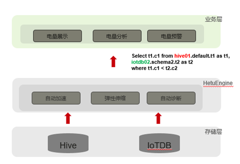

图 1-7 MRS时序数据库方案
MRS时序数据库方案充分利用离线数据湖的特性,将IoTDB和Hive进行关联分析。具体如下所示:
  • 首先利用HetuEngine智能加速,弹性伸缩,自动诊断等能力,性能大幅度提升。
  • 上层业务只需要一个SQL就可以实现功能,提升易用性。
