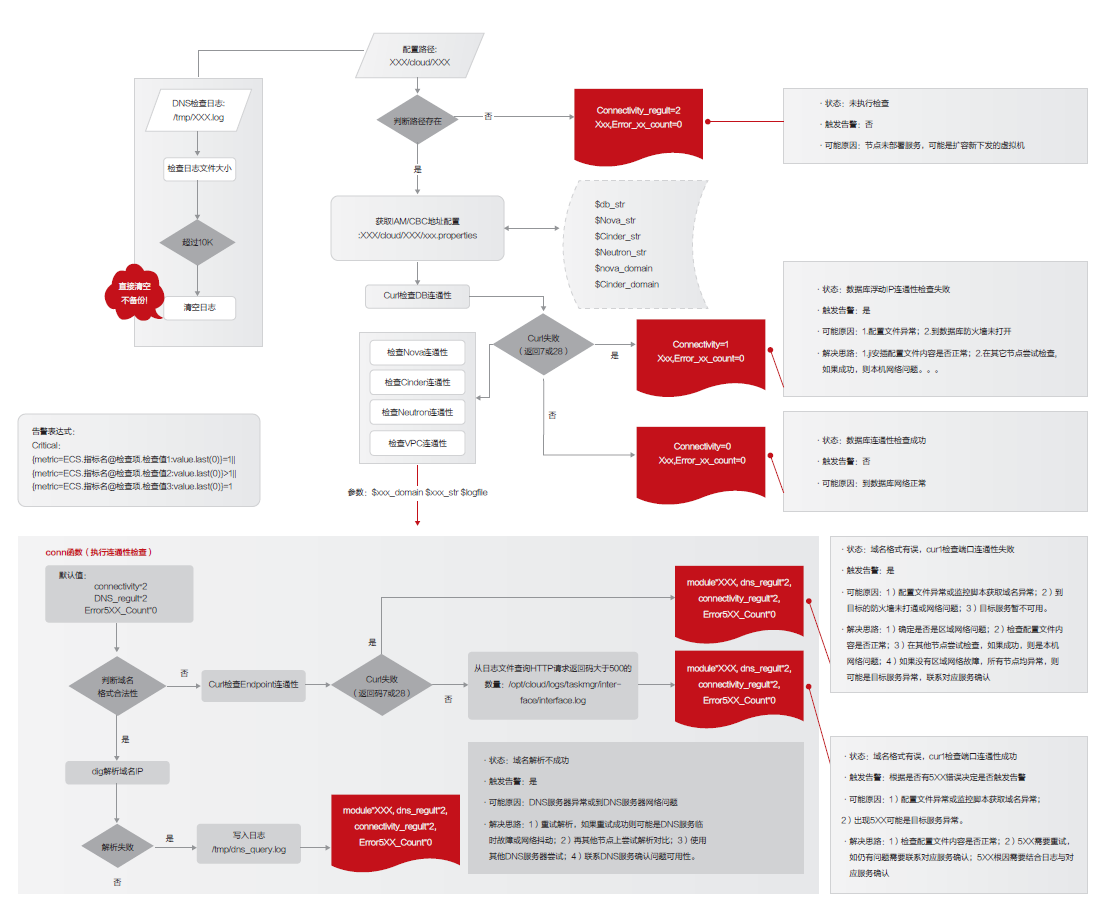

      第一式:(告警)我是谁,我从哪里来
      我是谁:要清晰了解每一个监控的逻辑,通过分析监控代码,分析告警表达式的与、或、非逻辑判断代码输出,画出告警逻辑图;

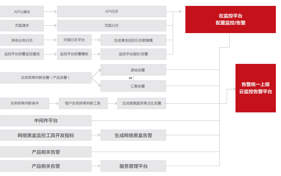

      我从哪里来:告警的来源系统和传递路径要清晰了解;

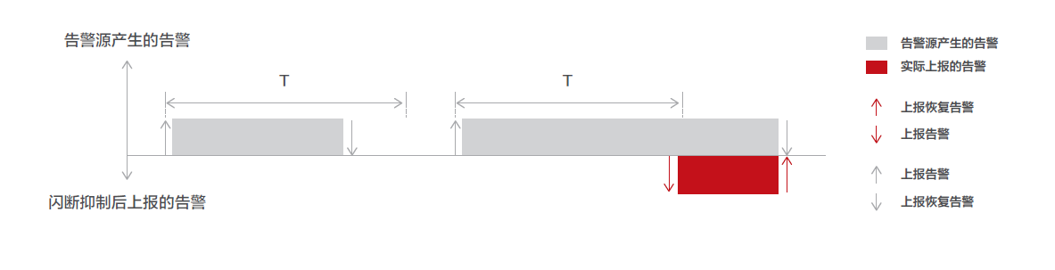

      » 闪断告警:如果一告警源的同一告警产生时间与清除时间的间隔小于指定时间,则该告警称为闪断告警,该时间段称为闪断周期。

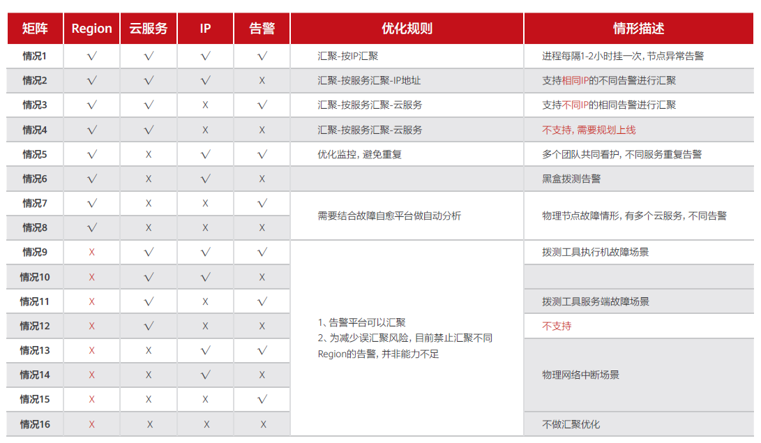

      » 汇聚告警:指定时间内,同一条件(4要素)产生的告警次数大于指定值时,则可以汇聚;4要素信息有16种组合,其中4种可以通过汇聚降量,1种可以优化监控降量,2种需要结合自愈分析降量,其它组合可以根据需求开发能力。
