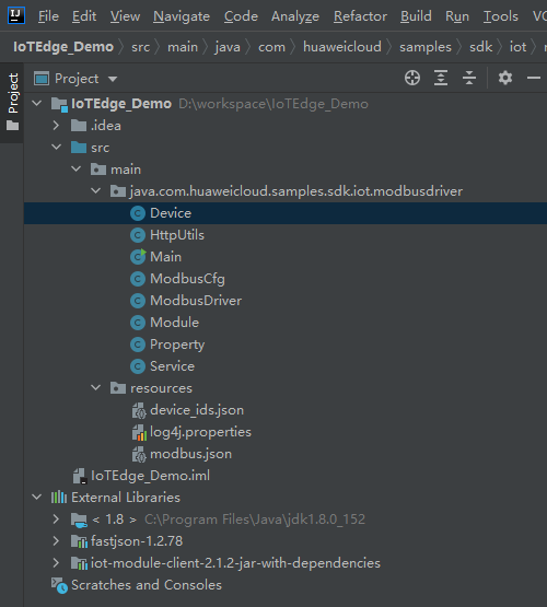

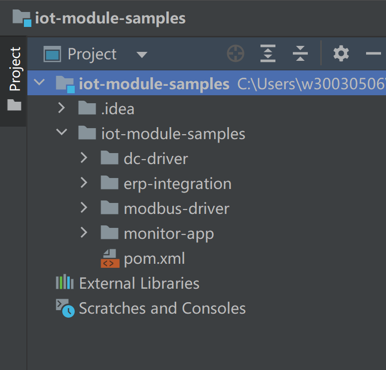

进行实操前,请先下载demo,解压并导入示例工程。
  • dc-driver: 此模块主要演示ot数采集成。
  • erp-integration:此模块主要演示It集成服务。
  • modbus-driver:此模块主要演示协议转换。
  • monitor-app:此模块主要演示数据处理。
协议转换Demo,解压并导入示例工程。

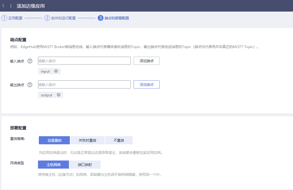

定义输入和输出的端点,关于取值需要需在创建应用版本的inputs参数中定义,创建应用时输入端点与输出端点以及数据流转规则的配置与此是对应的。例如此处定义了输入端点为“input”,输出端点为“output”,则创建应用时的端点和软件配置输入端点需要配置为input,输出端点需要配置为output
应用部署后还需要设置数据流转规则后,决定数据的流向。

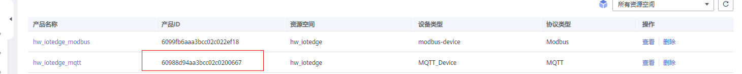

/** * 电机设备的产品ID */ public static final String MOTOR_PRODUCT_ID = "60988d94aa3bcc02c0200667";
单击设备的产品ID,需要在IoTDA设备接入创建产品时获取。

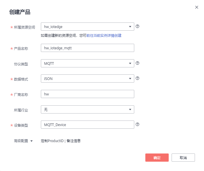

创建产品
创建产品具体教程参照创建产品_设备接入 IoTD ,以下是具体配置中的参照。
1.创建产品
说明:
修改代码里代码的产品ID复制到高级设置>定制ProjectID,自定义ID后可省去修改代码步骤。

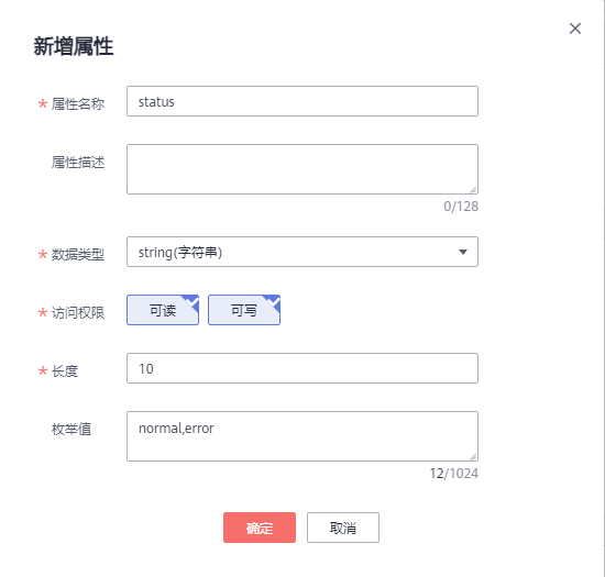

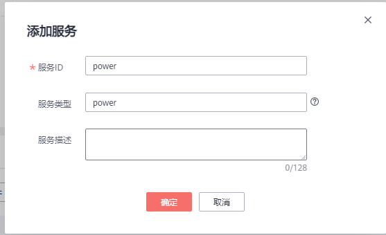

2.在新建产品后需要在产品页的模型定义中添加服务。
3.新增属性

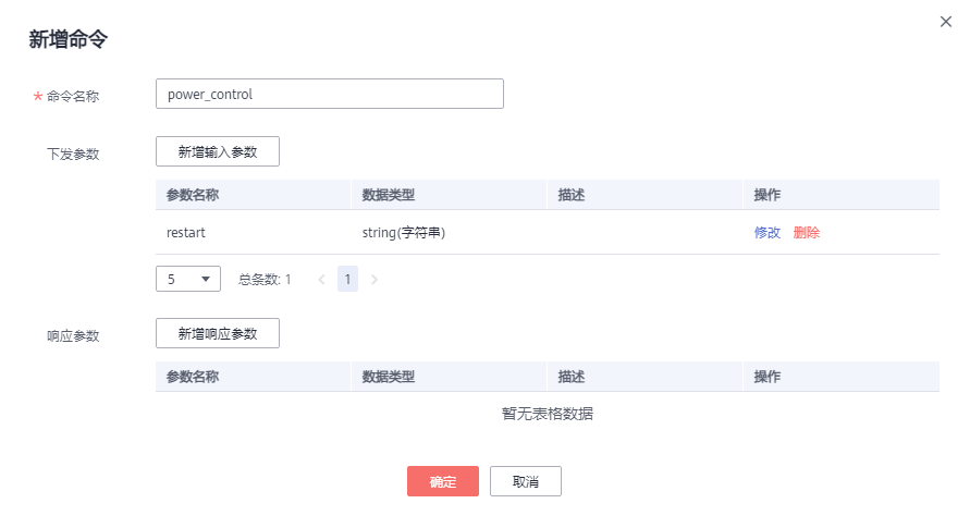

4.新增命令
5.单击确定完成创建

查看所创建产品的id,查看方式:IoTDA->产品列表。
根据id修改代码。

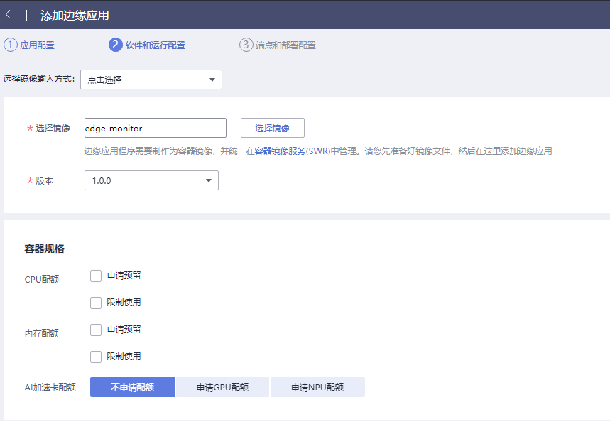

以容器镜像方式为例,镜像包上传到容器镜像服务SWR后,创建应用。

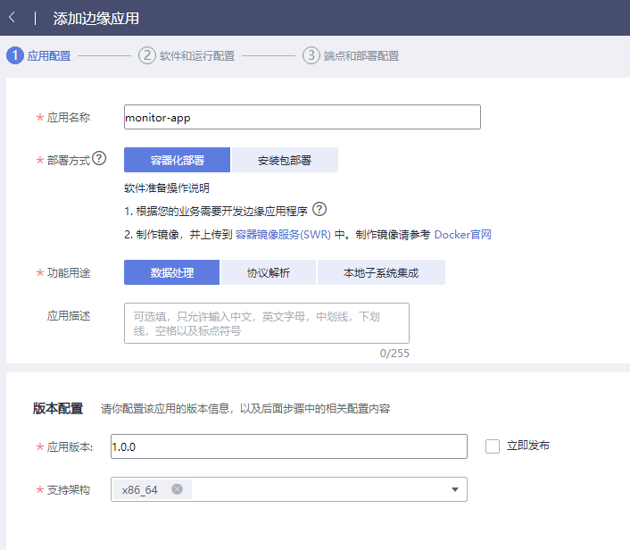

1.在IoT边缘单击创建应用
2.添加边缘应用-软件和运行配置
3.添加边缘应用-端点和部署配置
4.勾选立即发布并单击确定完成创建。

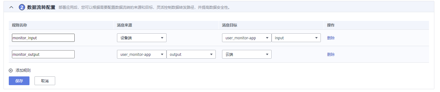

2.添加流转规则
说明:
流转规则是非必选的,OT应用需要添加数据流转规则。驱动应用和IT应用不用添加。

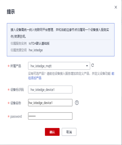

添加边缘设备
添加子设备请参照设备接入,以下是添加边缘设备(MQTT设备)配置时的参考:
记住设备ID和密码,用于设备接入平台认证

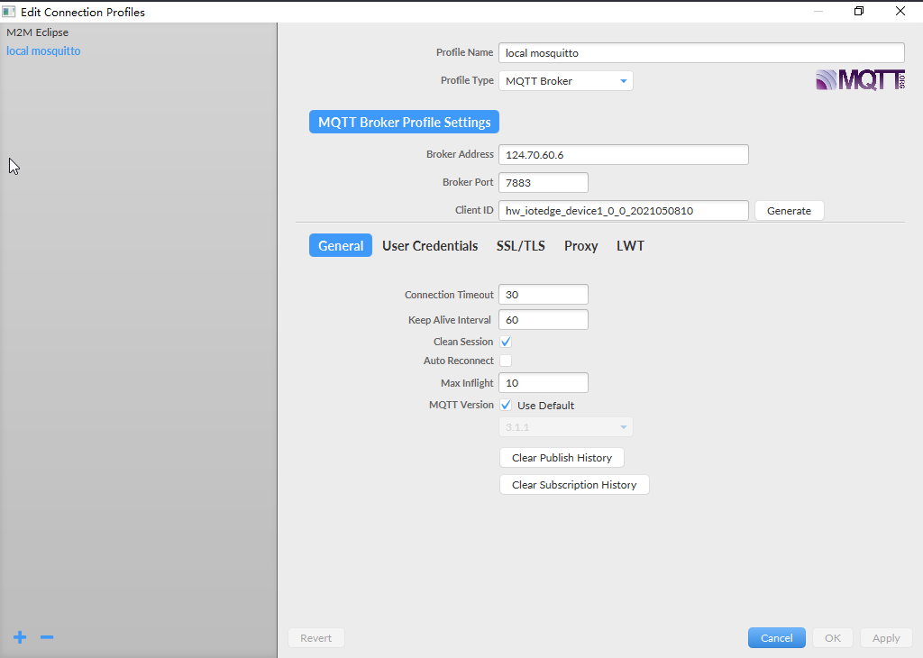

1.下载fx及证书,MQTT.fx下载地址/证书下载地址
安装完成后打开,MQTT.fx软件界面如下:
注意:
Connect左边的蓝色齿轮为设置。
Publish是消息发送,Subscribe为消息接受,Log可查看日志。

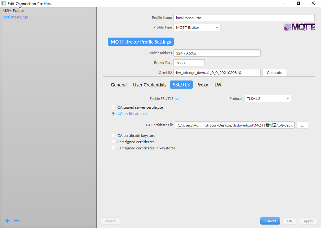

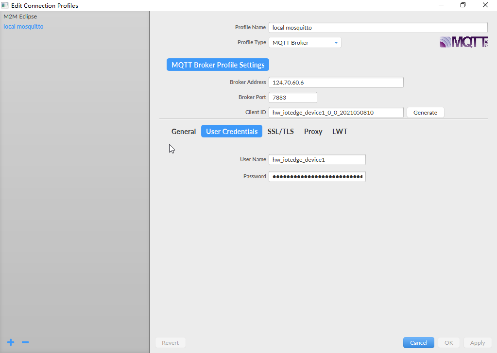

2.单击设置-General,输入以下信息
Broker Address:输入节点的公网地址。
Broker Port: MQTTS协议使用的端口,默认为7883
尝试连接时间和保持连接时间等自定义。
3.单击设置-User Credentials
Client ID和密码需要工具进行转换。利用网页转换工具进行转换。
填写添加设备(IoT边缘)后生成的设备ID和设备密钥,生成连接信息(ClientIdUsernamePassword)。
4.单击设置-SSL/TLS
勾选Enable SSL/TLS,单击CA certificate,选择下载的证书文件。
单击Apply应用设置后返回。
单击Connect连接,连接成功后右边红点会变成绿色,IoTDA也会显示在线。

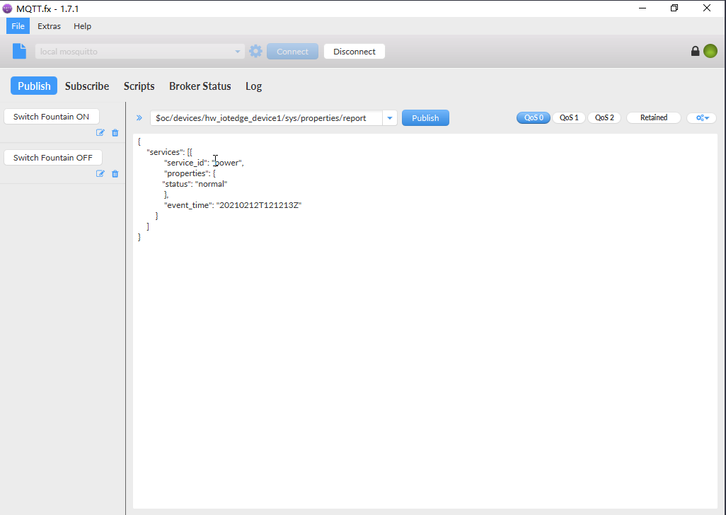

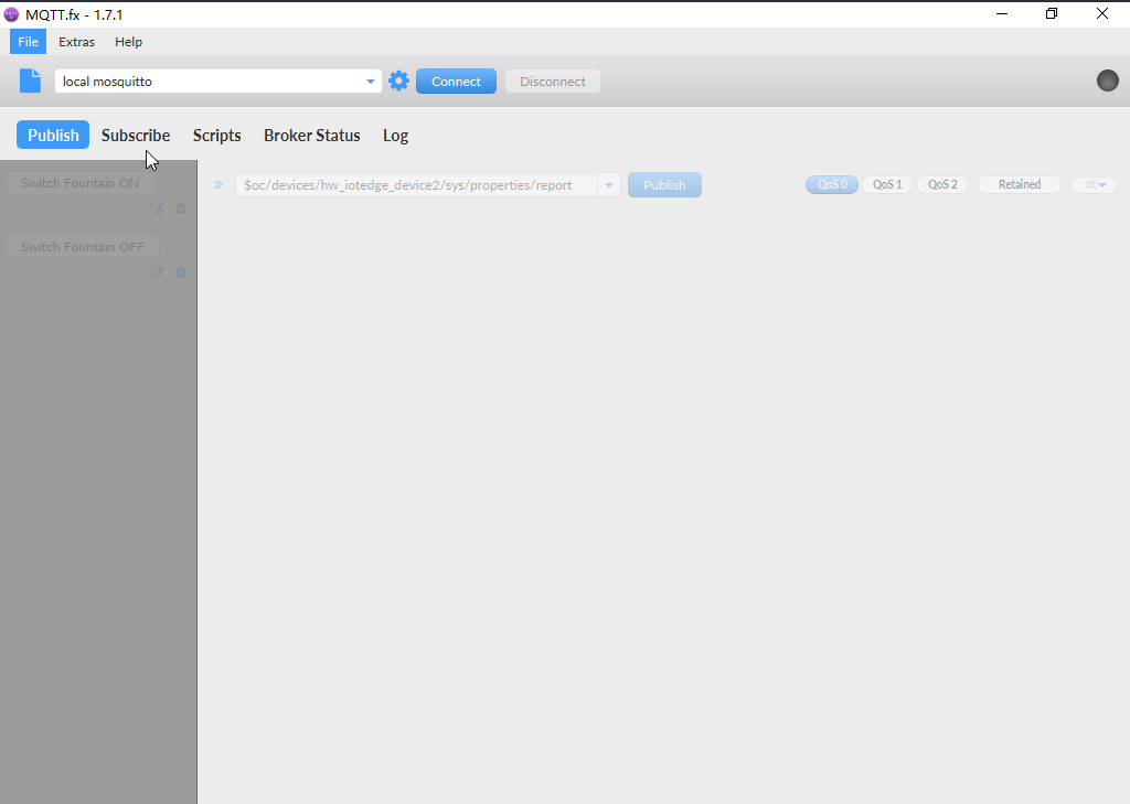

5.选择publish输入topic地址。
Topic$oc/devices/hwiotedgedevice2/sys/properties/report
其中,hwiotedgedevice2为设备ID,请替换为实际值,可在IoTDA->产品管理中查看。消息体输入:
 "services": [{
        "service_id": "power",
         "properties": {
              "status":"error"  },
         "event_time": "20210508T173342Z"

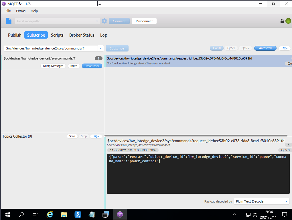

6.输入订阅的topic,可在IoTDA->产品->topic管理中查看。
opic$oc/devices/hw_iotedge_device2/sys/commands/#
其中,hw_iotedge_device2为设备ID,请替换为实际值,设备ID请进入设备详情查看。

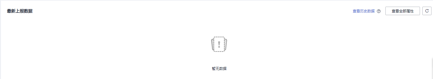

7.进入边缘设备查看数据上报情况
进入IoTDA单击设备,进入概览发现并无数据上报,说明设备发送的数据在节点本地被集成SDKmonitor-app应用拦截,当数据内容为error时,在本地向hub调用重启命令。应用实现了数据处理和命令下发的功能。
