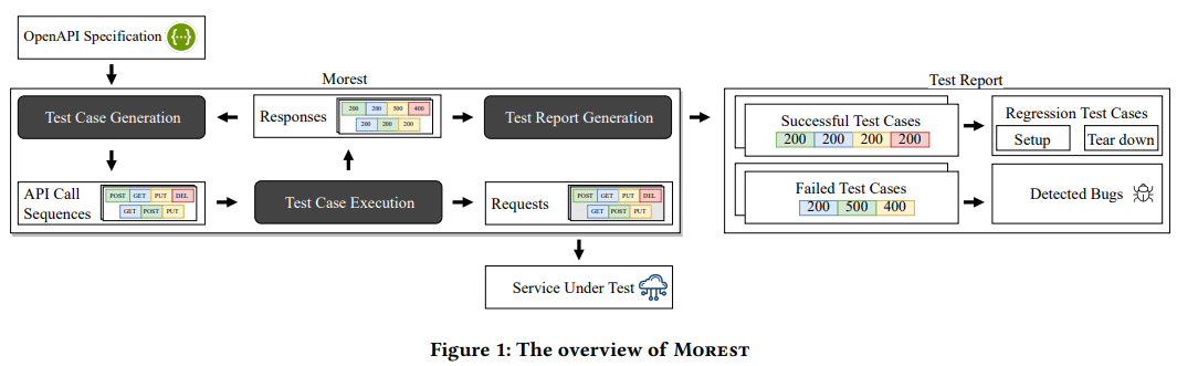

图1显示了Morest的概述。一般来说,Morest包含三个组件:测试用例生成、测试用例执行和测试报告生成。Morest的输入一般是被测服务的符合OpenAPI规范的接口定义文档,输出是包含回归测试用例和分类故障以进行调试的测试报告。

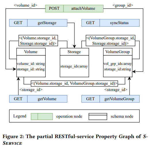

第二,Morest 使用提取的 API 之间的依赖关系生成 RESTful-service Property Graph (RPG)。RPG 可以描述详细的 API 依赖关系,并允许在测试过程中动态改进捕获的依赖关系1。图 2 显示了图 3 中规范的相应 RPG。在 RPG 中,每个节点代表一个操作或模式,边代表操作和模式之间的数据依赖关系。例如,一条从操作 A 指向模式 B 的边意味着 A 的至少一个参数来自模式 B。
第三,Morest 从 RPG 生成 API 调用序列来测试目标服务。通过以深度优先的方式遍历 RPG,Morest 可以生成请求序列作为不同使用场景的测试用例。

如图 1 所示,我们使用测试用例执行器来执行 2.2 节生成的测试用例。测试执行者负责具体化调用序列。一般来说,Morest中的参数有两种,即具体值和依赖值。
具体来说,Morest 会根据 OpenAPI 规范的定义生成具体值。另一方面,从 API 的先前响应中检索到的依赖值在执行期间动态组装。一旦执行了具体的测试用例,执行器将相应的响应转发给测试用例生成部分和测试报告生成部分。这里要解决的一个关键挑战是如何构建一个高吞吐量的测试用例执行器。由于可能有多个实例为不同的 RESTful API 服务生成测试用例,我们实现了一个 Kafka 集群来并行执行测试用例。因此,我们可以通过动态增加 Kafka 集群的能力来增加吞吐量。

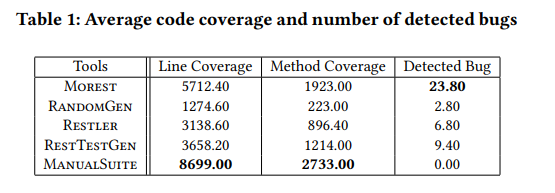

为了评估不同技术的性能,我们收集了在 S-Service 上检测到的行覆盖率、方法覆盖率和独特错误的数量。每种评估技术的代码覆盖率和检测到的错误的平均结果如表 1 所示。
我们可以观察到 ManualSuite 实现了最高的代码覆盖率。通过审查ManualSuite中的测试用例并与S-Service的QA团队讨论,我们发现人类专家对S-Service的领域知识比任何自动生成技术都多,尤其是在OpenAPI规范没有很好记录的情况下。因此,人类专家编写的测试用例总是可以成功请求目标RESTful API,而工具生成的测试用例可能无法请求某些API。同时,我们也注意到ManualSuite中的测试用例主要是为了回归目的而维护的。因此,ManualSuite不会揭示S-Service中的任何错误。
最后,但同样重要的是,从表1中,我们还可以看到,由于其测试用例生成引擎[4],Morest在自动化技术中实现了最高性能。此外,Morest可以发现其他工具检测到的所有错误。

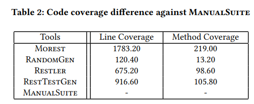

为了全面了解自动化测试技术和手动编写的测试套件之间的差距,我们进一步研究了每个自动化工具和ManualSuite之间的代码覆盖率差异,结果如表2所示。
从表2可以看出,虽然ManualSuite可以达到最佳的整体代码覆盖率,但即使是随机生成的测试用例,平均也能覆盖ManualSuite无法覆盖的120.40行代码。结果表明,自动化工具确实可以补充人类的努力。通过进一步研究代码覆盖率报告,我们发现自动化工具擅长覆盖极端情况。事实上,手动编写的测试用例并不能详尽地涵盖API调用的不同组合,更不用说API参数的不同值。
此外,覆盖极端案例还有助于自动化工具检测错误。例如,Morest可以为volume_id参数生成一个包含64个字母的字符串来触发解析错误。

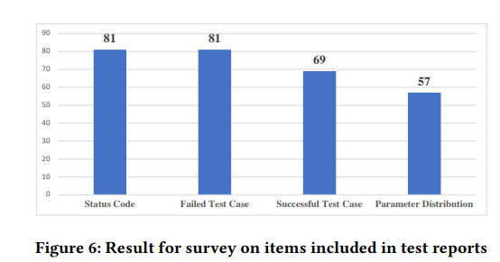

Morest 可以在8小时内生成超过 200,000 个测试用例(在第3节的实验中)。分析测试结果是劳动密集型的。因此,我们对华为的81位开发者进行了调查,以确定哪些项目应该包含在报告中。
图 6 显示了开发人员最想要的四个属性。特别是,所有开发人员都要求提供状态代码和失败的测试用例,以定位其 RESTful API 服务背后的故障。超过一半的开发人员(85.2% = 69 / 81)希望包含成功的测试用例,可以用作回归测试用例。此外,大量开发人员 (70.4% = 57 / 81) 关心参数分布(n向组合覆盖率)以评估特定轮次测试是否足够。
