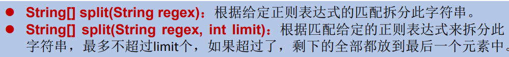

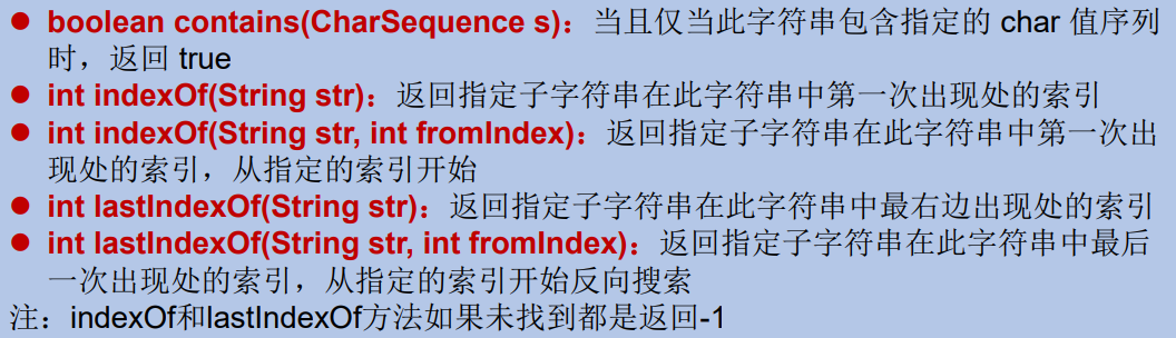

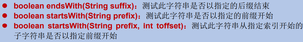

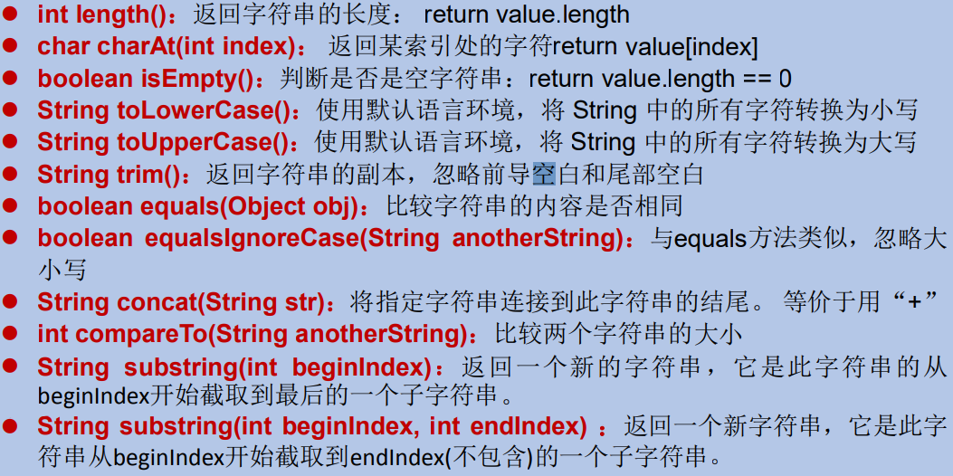

常见方法
引用的是尚硅谷的课件:
分类总结:长度、指定索引、为空、大小写转换、比较、连接、截取、测试前后缀、是否包含、替换(单个、所有)、正则匹配、拆分字符串。

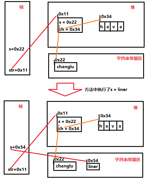

例2:输出下面运行结果
public class StringTest {
String s = new String("changlu");
char[] ch = {'h','a','v','a'};
public void change(String s,char ch[]){
s = "liner";
ch[0] = 'j';
StringTest str = new StringTest();
str.change(str.s,str.ch);
System.out.println(str.s);
System.out.println(str.ch);
说明:本题还是有些迷惑性的,结果是str.s没有改变,str.ch改变了。为啥呢,我们看个图一下子就能懂了。
- 为什么str.s没有更改?因为方法中只是传递了一个String的字符串,那么给它重新赋值字面值,过程是在常量区创建liner,之后将引用地址给s,并没有涉及到str中s的引用地址指向。
- str.s更改了?方法中传递的是地址值0x34,做的操作是0x34地址部分的第一个字符赋值为j,对应str实例中的ch依旧是指向0x34,所以最后结果得出更改了。

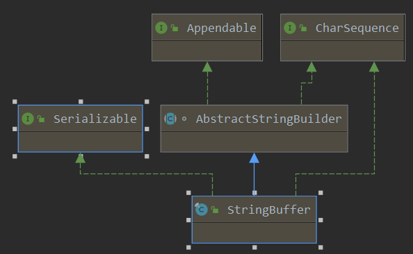

2.1、认识StringBuffer类
StringBuffer:代表可变的字符序列,是线程安全,效率低,可对字符串内容进行增删(如append()方法)不会返回新的对象,大多方法与String相同,底层使用的是其父类中的char[]数组存储数据。
//StringBuffer类
public final class StringBuffer
extends AbstractStringBuilder
implements java.io.Serializable, CharSequence

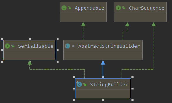

三、StringBuilder
StringBuilder:可变的字符序列,不是线程安全的,执行效率高,提供的方法也与StringBuffer的功能都差不多。

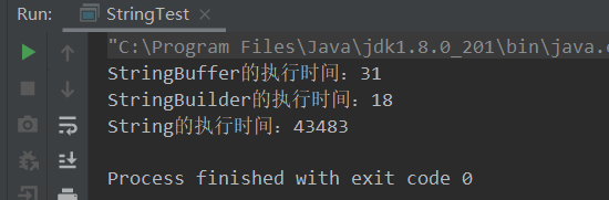

我们测试一下三个类的append()方法:分别append()200000次,String使用+来连接字符串
long startTime = 0L;
long endTime = 0L;
String text = "";
StringBuffer buffer = new StringBuffer("");
StringBuilder builder = new StringBuilder("");
//开始对比
startTime = System.currentTimeMillis();
for (int i = 0; i < 200000; i++) {
buffer.append(String.valueOf(i));
endTime = System.currentTimeMillis();
System.out.println("StringBuffer的执行时间:" + (endTime - startTime));
builder.append(String.valueOf(i));
System.out.println("StringBuilder的执行时间:" + (endTime - startTime));
text = text + i;
System.out.println("String的执行时间:" + (endTime - startTime));
- 可以看到
StringBuilder明显最快,StringBuffer略微慢些,相差不大。而String则高达43秒,效率特别低。
