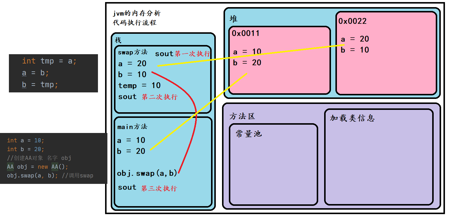

流程分析:
1)程序运行到 AA obj = new AA(); 时,会创建一个AA对象,名字为 obj。
2)调用AA对象中的swap方法,将 a = 10,b = 20,传给 swap 方法中的a和b。
3)在方法中,先输出了一遍a和b原本的值,然后进行了交换,此时在方法中a和b的值已经互换了。
4)在互换之后,又输出了一遍a和b的值,此时a = 20,b = 10。
5)方法执行完后,在main方法中又输出了一遍a和b的值,此时就要注意这里的a和b是多少。
6)这里的值a = 10,b = 20。这到底是为什么,看下面的输出结果以及内存图总结
内存流程分析图:
结论:基本数据类型,传递的是值,形参的任何改变不影响实参,所以在swap方法中交换了a和b的值,但不影响a和b在main方法中的值,也可以说,每个方法都在堆中对应一个自己的内存空间,不会互相影响。(注:sout表示输出语句)

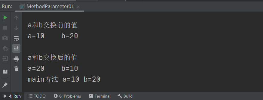

输出结果:

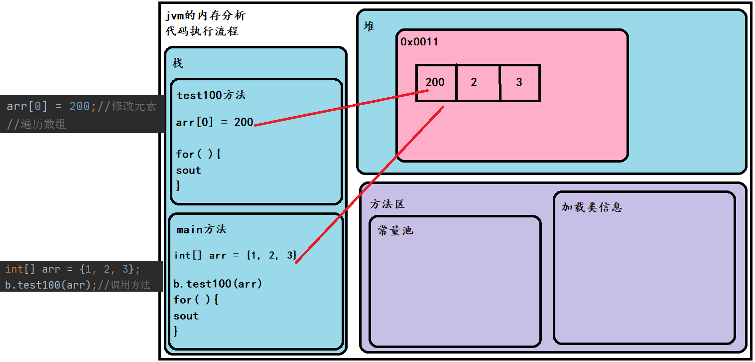

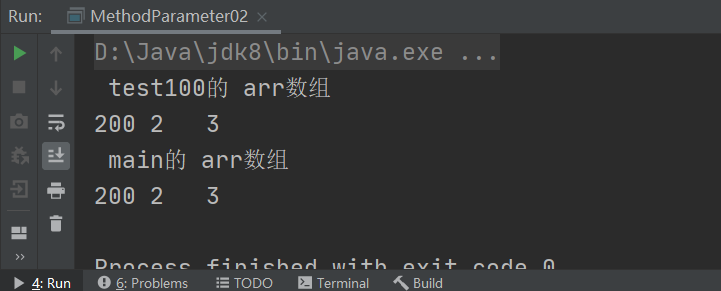

查看输出结果,结合内存图分析程序运行流程:
可以看出,这里test100方法中的数组值和main方法中的数组值是一样的,可能有小伙伴就要问了,不是说两个方法指向不同的内存吗,为什么test100方法中更改数组值main方法中的也会改变?这里就要结合内存图分析。
流程分析:
1)给数组arr赋三个值 1, 2, 3,此时会在堆中新开一个地址来存放,也就是堆中0x0011的空间。
2)然后调用test100方法在方法中将arr数组的第一个地址对应的值改为200,也就是 arr[0] = 200。因为是数组引用传递,所以方法test100也会指向0x0011,而导致0x0011中的值也会进行更改。
3)然后在方法test100中遍历数组进行输出,因为此方法指向的内存空间0x0011的值已经进行了更改,所以会输出 200,2,3。
4)方法test100执行完成后,继续执行main方法,再次遍历输出一次arr数组。这里就要注意了,因为两个方法都指向了同一个数据空间,0x0011中的值已经更改,所以在main方法中输出arr数组的也会是 200,2,3。
