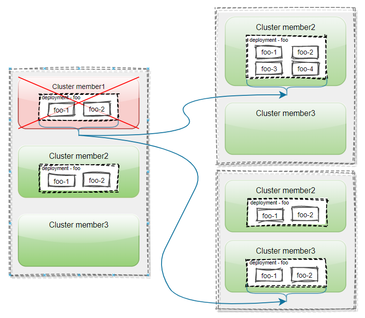

当 Karmada 检测到故障群集不再被 PropagationPolicy/ClusterPropagationPolicy 容忍时,该集群将被从资源调度结果中移除,随后,karmada-scheduler 重调度相关工作负载。重调度的过程有以下几个限制:
·对于每个重调度的工作负载,其仍然需要满足PropagationPolicy/ClusterPropagationPolicy 的约束,如 ClusterAffinity 或 SpreadConstraints 。
· 应用初始调度结果中健康的集群在重调度过程中仍将被保留。

假设有5个成员集群,初始调度结果在 member1和 member2 集群中。当 member2 集群发生故障,触发 karmada-scheduler 重调度。
需要注意的是,重调度不会删除原本状态为 Ready 的集群 member1 上的工作负载。在其余3个集群中,只有 member3 和 member5 匹配 clusterAffinity 策略。由于传播约束的限制,最后应用调度的结果将会是 [member1, member3] 或 [member1, member5] 。

Karmada-scheduler 将根据权重表 weightPreference 来划分应用副本数。初始调度结果中, member1 集群上有1个副本,member2 集群上有2个副本。当 member1 集群故障之后,触发重调度,最后的调度结果是 member2 集群上有3个副本。
