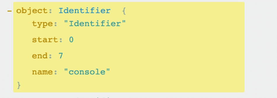

但是为什么 source map 会知道编译后的代码具体在什么位置呢?这里就要用到 AST 了。让我们打开网站输入 console.log(a) 后观察右边的内容,你应该会发现如图所示的数据:
因为 source map 是由 AST 产出的,所以我们能用上 AST 中的这个数据。
