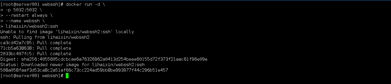

四、创建webssh2容器
1.创建webssh2容器
docker run -d \
-p 5032:5032 \
--restart always \
--name webssh \
lihaixin/webssh2:ssh

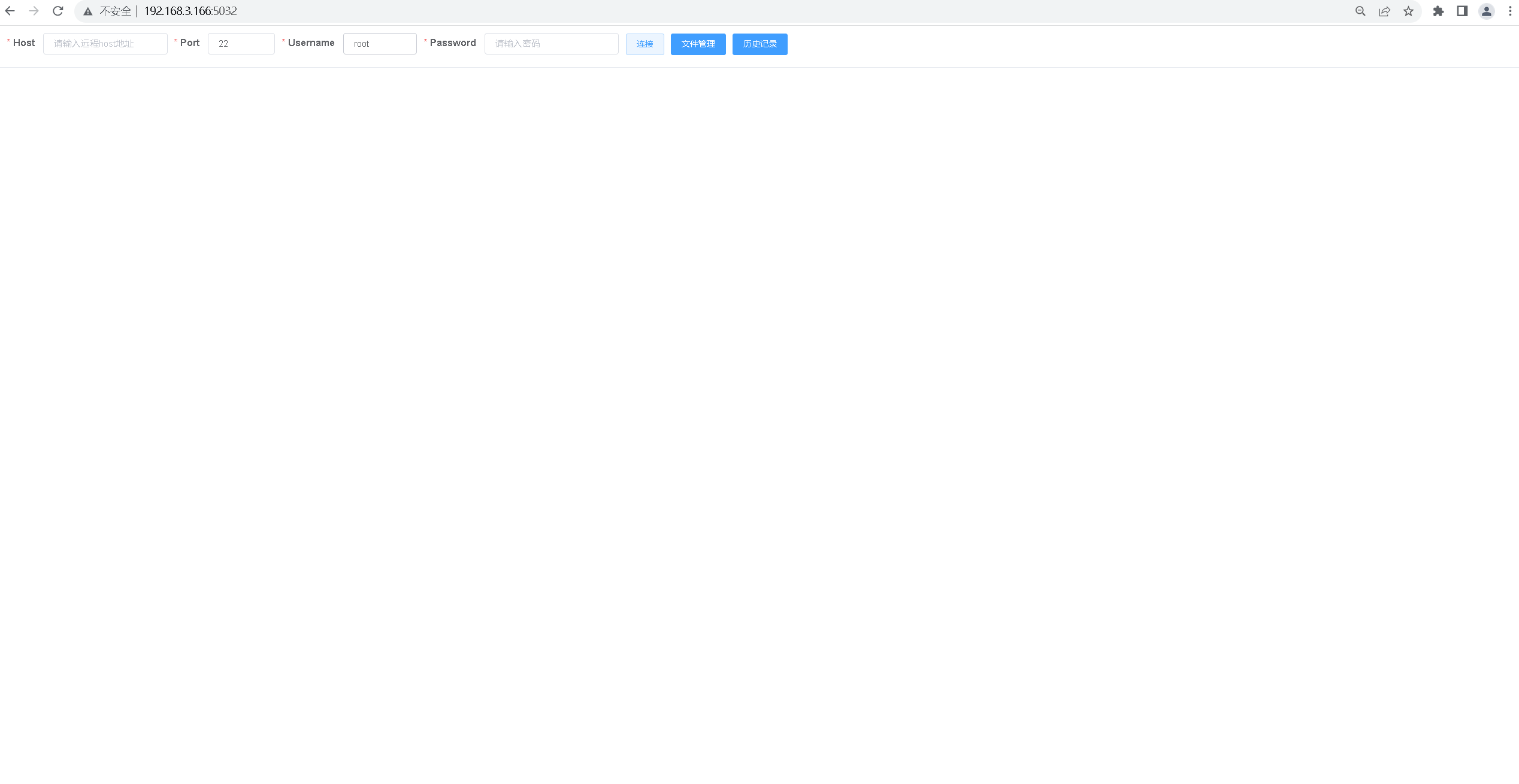

五、访问webssh2
