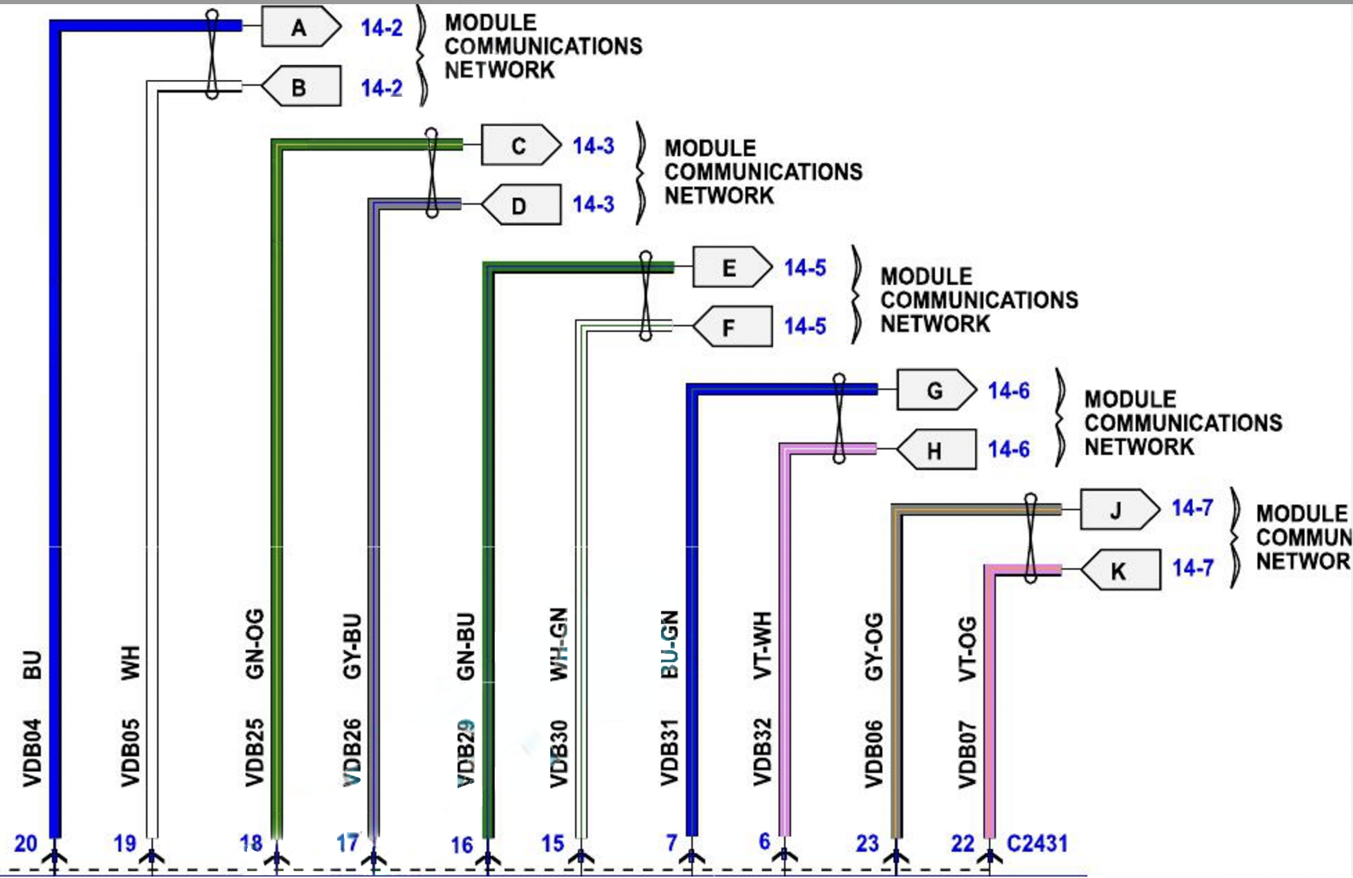

我们首先OTA升级诊断测试工具,根据OBD自动诊断系统获得福特烈马BRONCO版本号,然后根据福特烈马BRONCO原厂电路图纸,找到对应CAN总线位置。如下图所示:
福特烈马BRONCO的电路图中,整车涉及有5路CAN总线,分别在网关、车身、底盘及诊断、发动机等,客户项目对CAN数据要求比较简单,主要是面向车载CAN总线实现随动转向应用的CAN数据,例如点火状态和转向角度的报文。

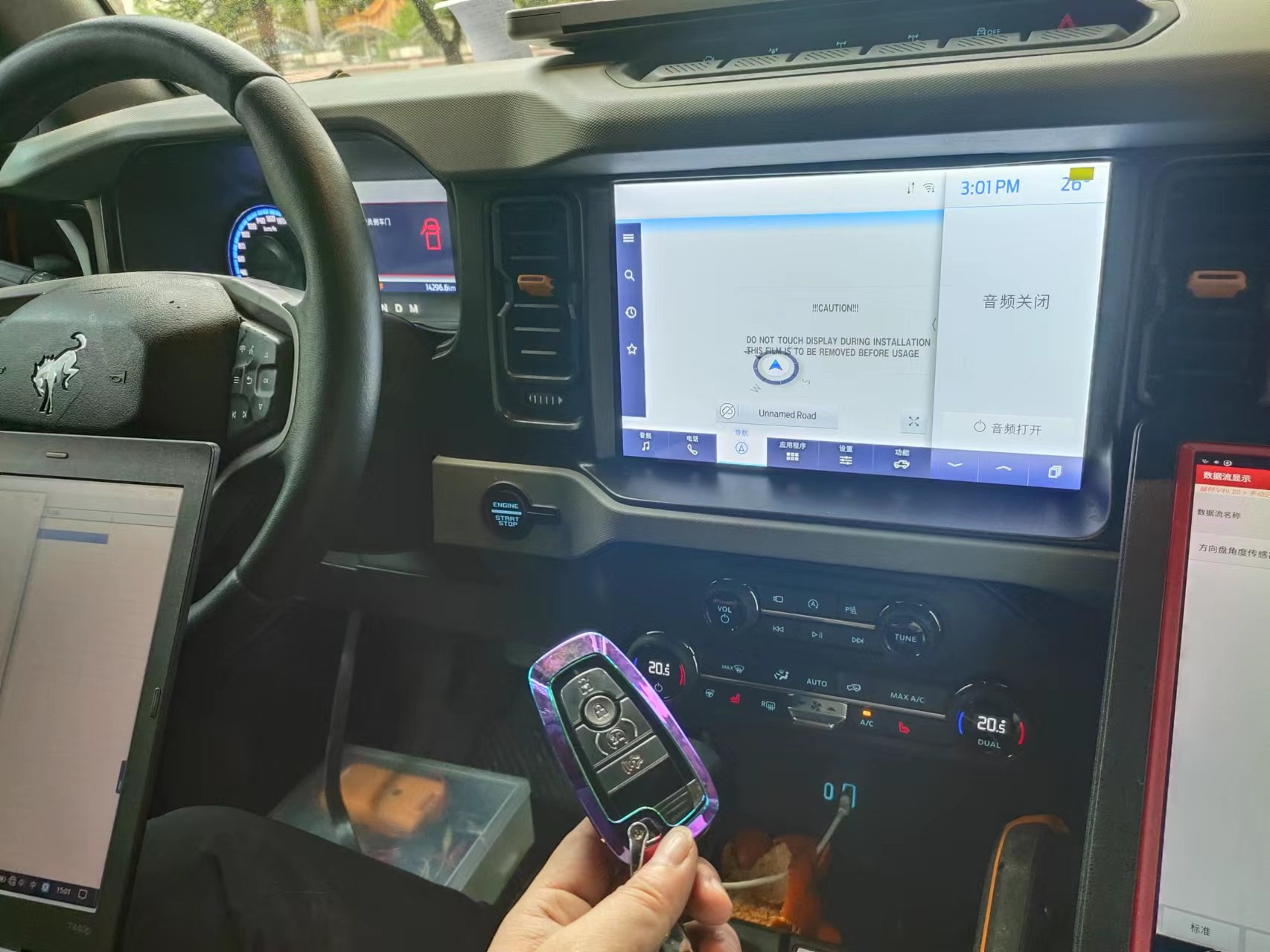

我们先通过OBD自动诊断系统采集部分CAN报文,通过CAN分析,采集到的数据不多,因为该车大部分数据分布在汽车5路CAN(如上图),那么获取整车DBC需要将车拆个稀巴烂,解码条件不允许,我们就采集核心数据部分就好了。

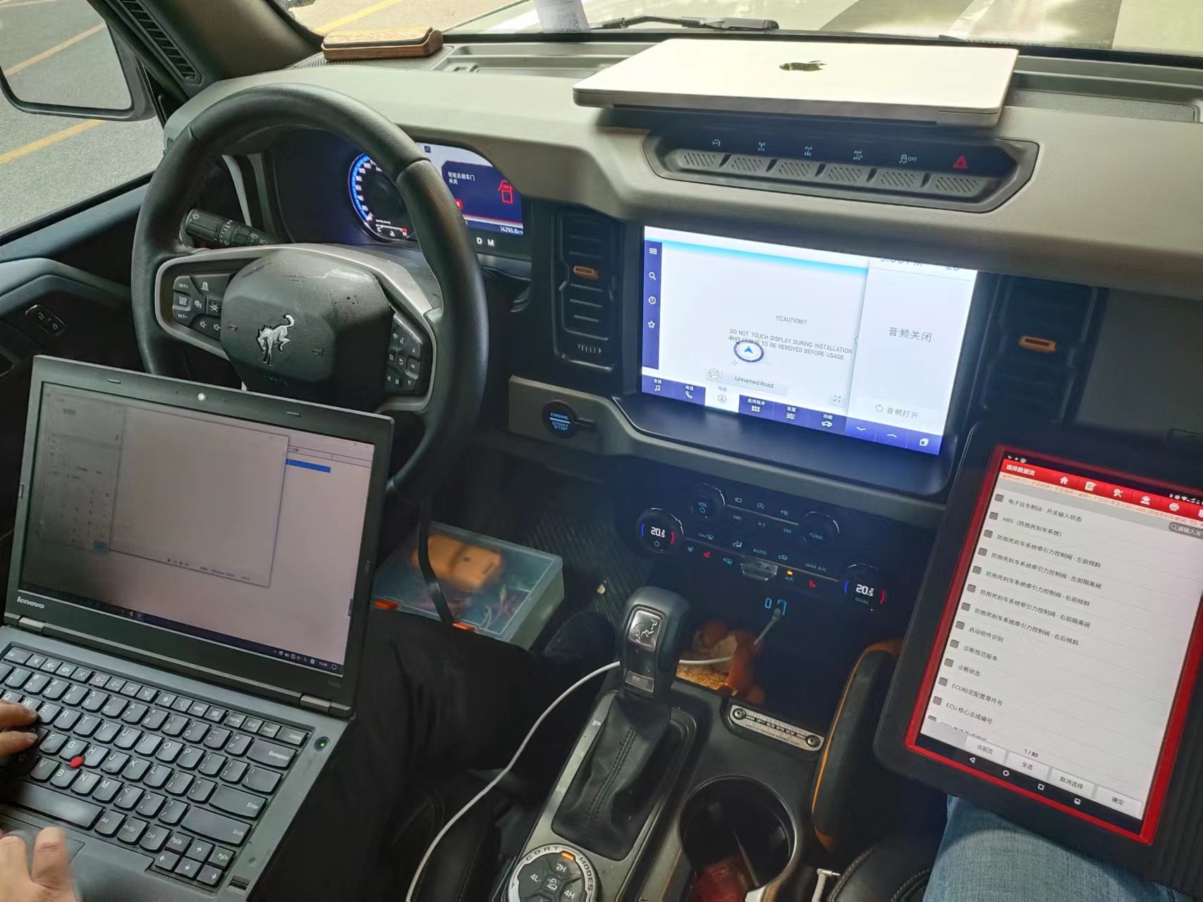

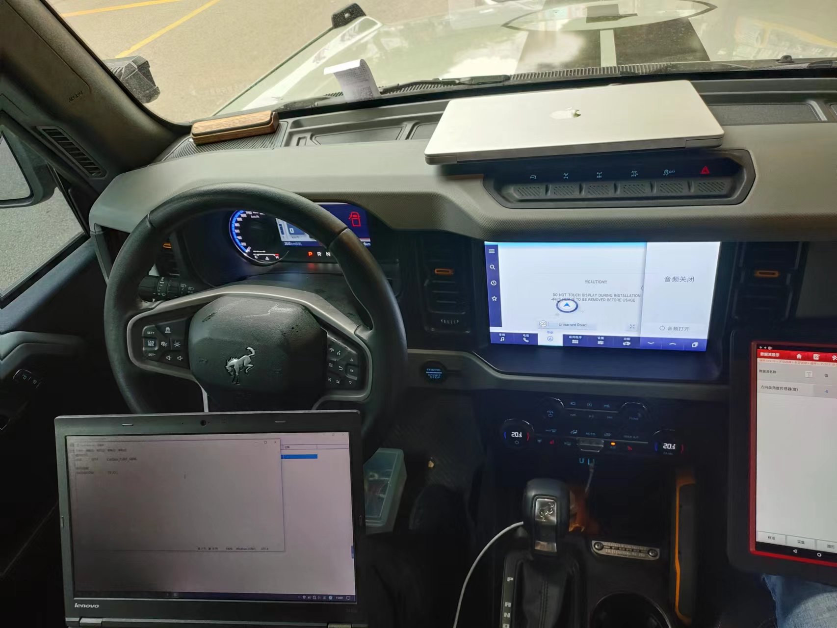

通过OBD自动诊断系统的转向柱模块控制单元,进入数据流模式,勾选电子转向助力系统可以获得到相关ECU信息:
福特烈马BRONCO OBD,6/14,CANBUS_11bit_500k
我们以一组报文示例:
转向角度幅度:-600~600°
CAN ID 0x761 报文 02 22 33 02 00 00 00
CAN ID 0x762 报文 05 52 33 02 1e 78 00   方向盘角度0
CAN ID 0x762 报文 05 52 33 02 36 78 cc   方向盘左打死
CAN ID 0x762 报文 05 52 33 36 1e fc 00   方向盘右打死
